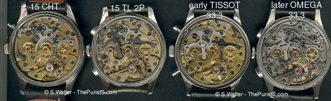

    Ne treba porediti stari i novi Tissot, nije oduvek Tissot bio tu gde je sada tj nekada nije bio ništa lošiji od Omege ( koja je recimo danas mnogo više na ceni ) sa kojom je i delio neke mehanizme konkretno Lemania mehanizme. Lemania je svojevremeno i kupljena od Omege- Tissot da bi ih snabdevala hronografima.
    Po meni može se sat dovesti u radno stanje i to je ok ali pitanje je koliko će rezervni delovi(ukoliko su oni potrebni ) biti orginalni tj da li će i koliko biti ugrožena orginalnost sata. To je bitno ukoliko želiš prodati sat kao kolekcionarski primerak, a koliko sam ja razumeo to je ono što želiš. Druga varijanta je da se raspitaš gde se to može napolju uraditi i da li će biti ugrađeni orginalni rezervni delovi. Pošalji mejl Tissot-u , pitaj i tog kolekcionara kakva su njegova iskustva sa servisom tih satova, orginalnim delovima, cenama servisa, načinom slanja itd. Onda odluči. U svakom slučaju nemoj žuriti.
    Sam mehanizam je, kao što je već rečeno, relativno redak, interesantan je i zato što je to dvotasterska verzija mehanizma Lemania 15CHT koji je korišten u Lemania vojnim hronografima. Mehanizam 15CHT je takođe veoma cenjen kod kolekcionara. Dakle 15TL je unapeđena verzija mehanizma 15CHT. Sve ti ovo govori o kvalitetu mehanizma koji je u tvom satu.
    Jedna fotografija na kojoj možeš videti uporedne fotografije 15CHT, 15TL i 33.3 raniju verziju( potpuno je ista kao i 15TL ) i kasniju verziju .
    Neka je sa srećom.
