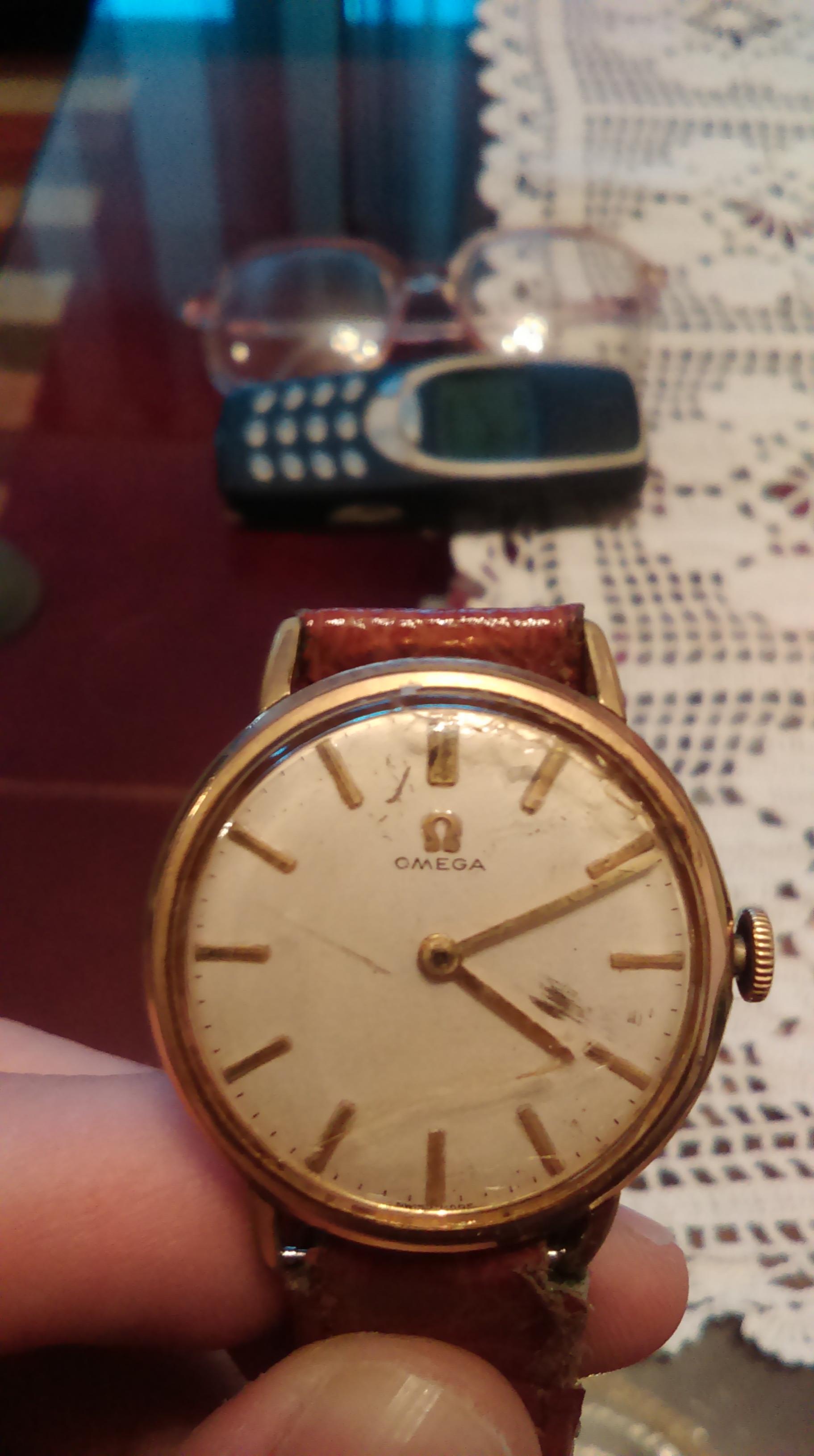

    Pozdrav svima,
    Zapazio sam kod djeda jedan zanimljiv sat, radi se o staroj omegi...
    Ako mi možete napisat nešto više o tom satu i njegovoj vrijednosti....ako uopće vrijedi išta.
    Hvala

    Ali, evo, da ne ispadne da samo nesto gundjamo... Da pokusam pomoci novom clanu, Ivanu... Doduse, covjek je vec duze clan, ali, evo, legao je i prvi post.
    @Ivan1987, dobro nam dosao! Ja sam veliki, veliki zaljubljenih vintage Omega, pa cu probati da ti dam kakav-takav odgovor, ali, opet, ne uzimaj ga zdravo za gotovo, jer mozda i grijesim. Dok ne vidimo mashinu.
    Naime, tvoj me sat, s karakteristicnim "cistim" ciferom, bez bilo kakvih oznaka (osim loga i imena), a uz to i bez datuma, najvise podsjeca na poznate serije spocetka sezdesetih, opremljene kalibrom 286.
    Ako mozes, mislim, ako te deda ne nokautira , da uzmes sat, pa da ga otvoris i kazes sta pise u njemu... Ako se zaista radi o kalibru 286, trebao bi imati 17 rubina... sve mi izgleda kao kod te sezdesetih godina jako popularne i cijenjene serije... "goli" cifer, bez datuma, centralna sekundara (koju ti je deda, nazalost, izgubio).
    Svaka Omega vrijedi! To pitanje ne treba ni da postavljas, ali, isto tako postoji i nacin na koji se svaki ovakav vintage sat vrjednuje... sto vise ostecenja - to manja cijena, ali, recimo da bi ovaj tvoj, ali u jako dobrom "voznom" stanju, vani kostao nekih 4-5 stotina eura, pa i vise, naravno, ako je rijec o zlatu.
