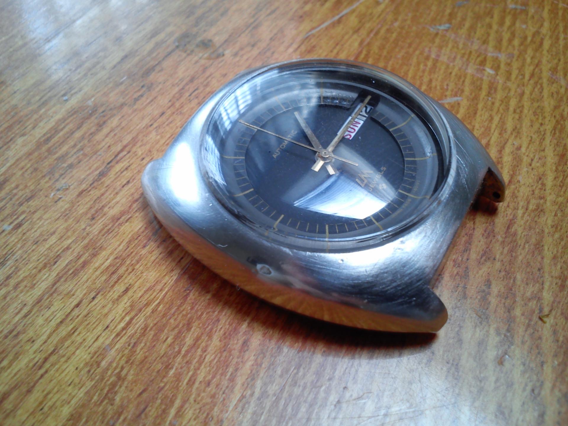

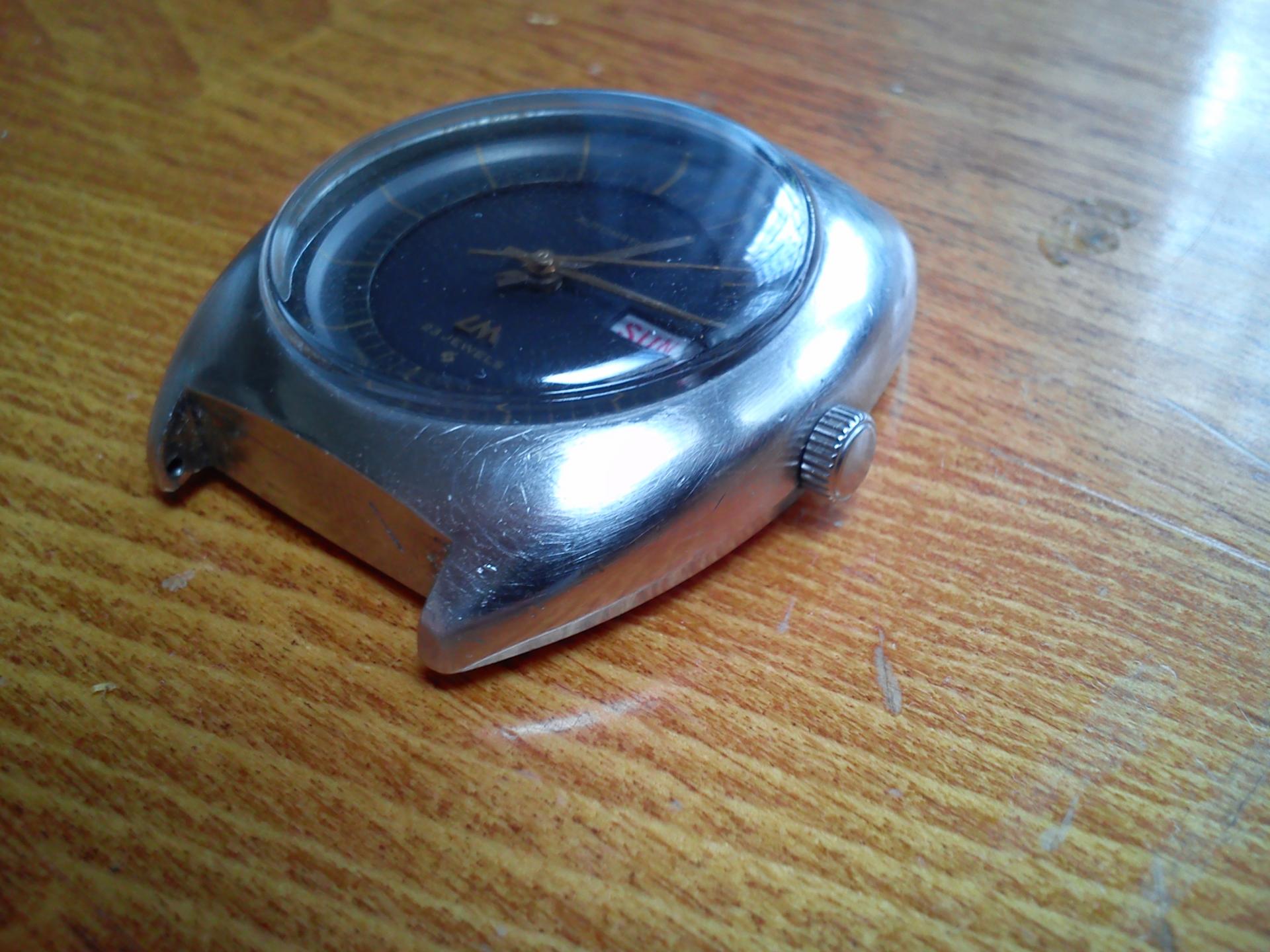

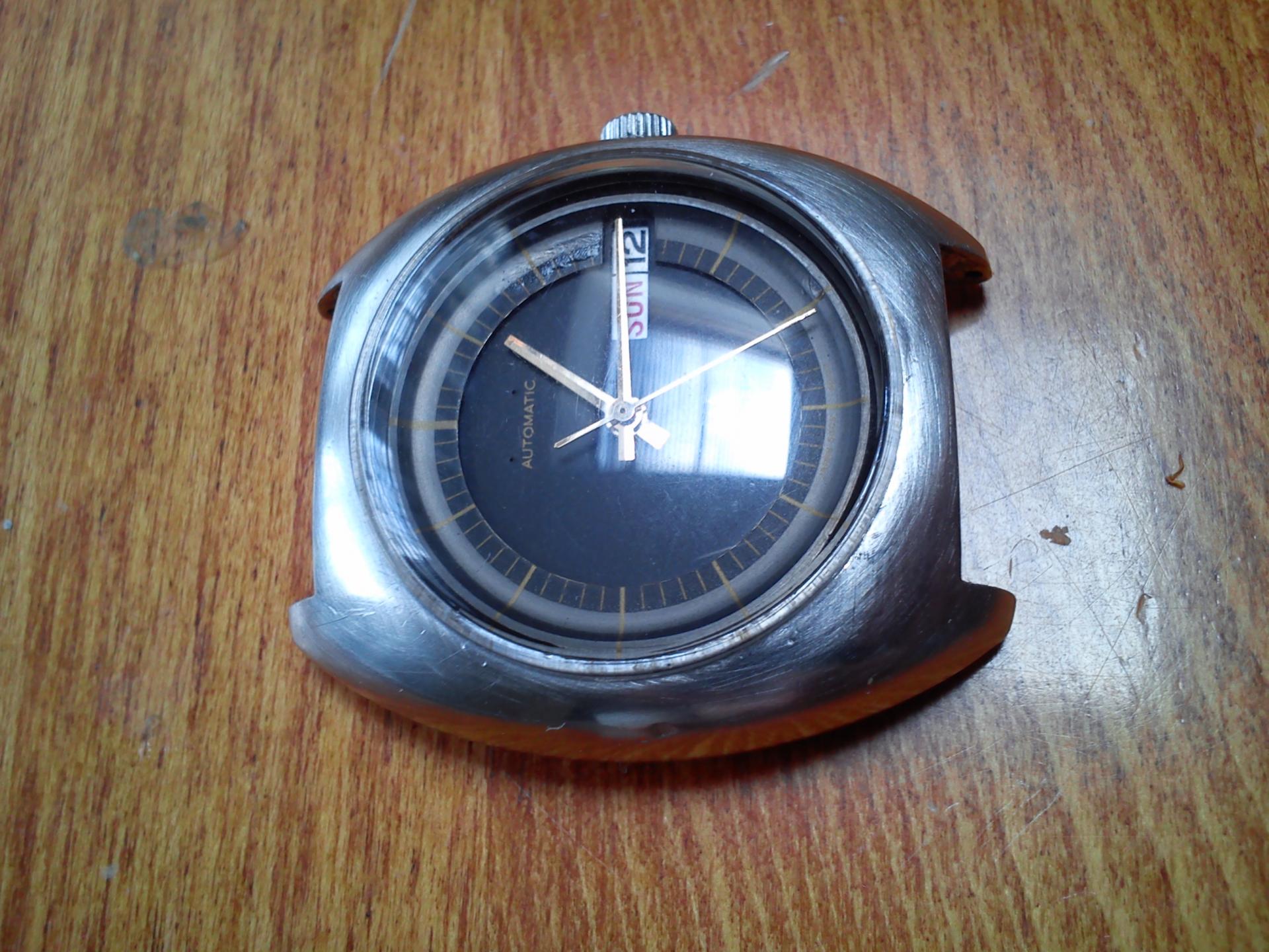

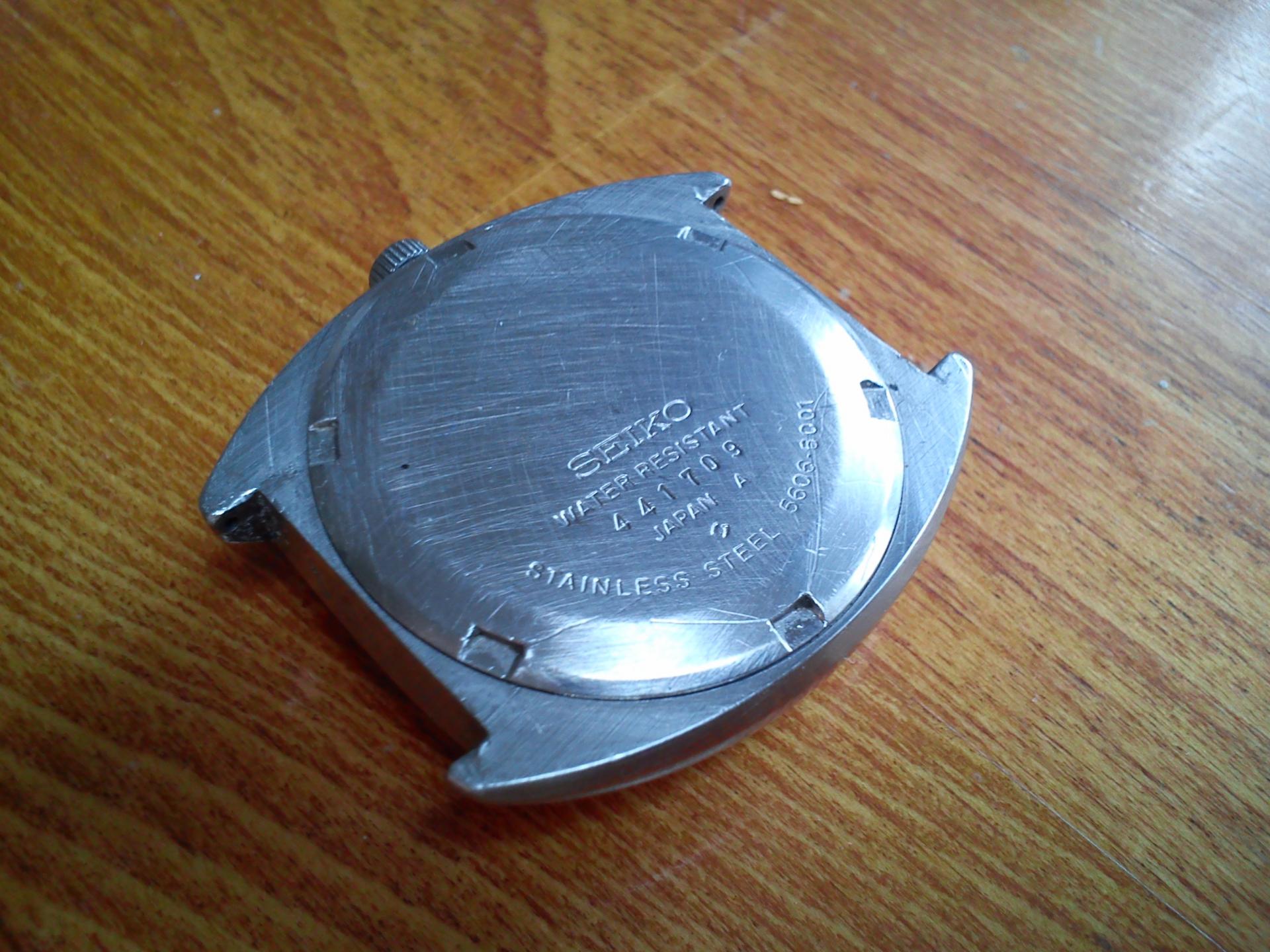

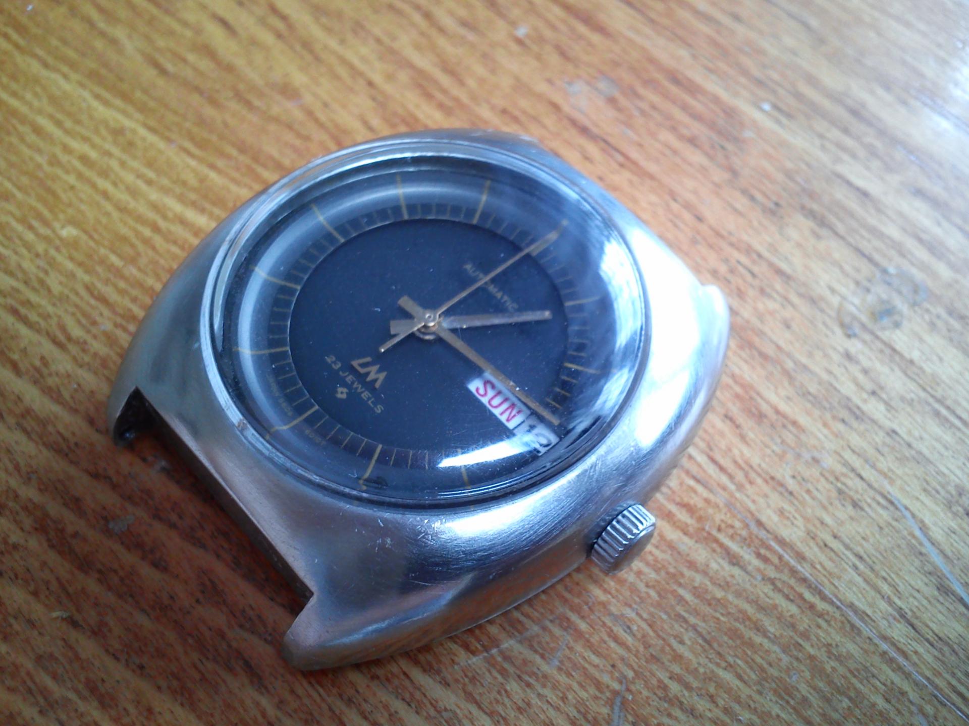

jel mu prebacuje datum na prvom koljenu? to ti je rak rana tih mehanizama (koji su inače odlični! hack, ručno navijanje, 23 rubina, regulacija nemirnice preko zupčanika, potpuno novi inovativni sistem integracije automatskog navijanja u mehanizam..pazi, to su 60-e, sat je japanac niže klase a mehnaizam spada u thin klasu..odlično. jedino : mehanizma za brzo prebacivanje ima dva zupca od plastike...koja naravno s vremenom istrune.) ja sam ih vidio već desetak i zamalo kupio ali niti na jednom ne prebacuje datum. prebacuje normalno poslije ponoći al na prvo koljeno ni mrdaus. lud sam...
