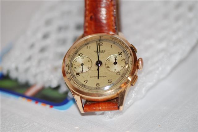

    Vec me nekoliko clanova zamolilo da stavim fotografije Splendida koji je sredjivao Simovic. Tako da to cinim sada.
    Evo nekoliko fotografija kako je sat izgledao pre sredjivanja.
    Pre Simovića sat je jednostavno bio neprimetan

    Ostao sam bez baterije dok sam trazio fotografije pre sredjivanja. Evo nastavka.
    Dakle sat je ovako izgledao:

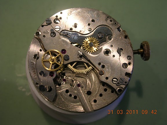

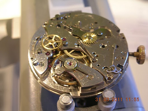

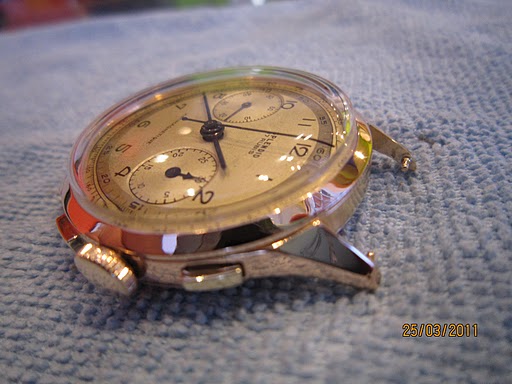

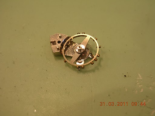

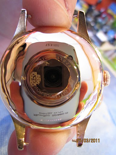

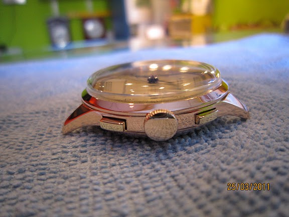

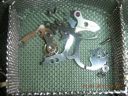

    U toku sredjivanja, i nakon posla sat izgleda ovako. Moram jos jednom da napomenem da je Simovic odlicno odradio posao, poliranje, ciscenje, sredjivanje stakla je obavljeno vrhunski. Uostalom prosudite i sami.

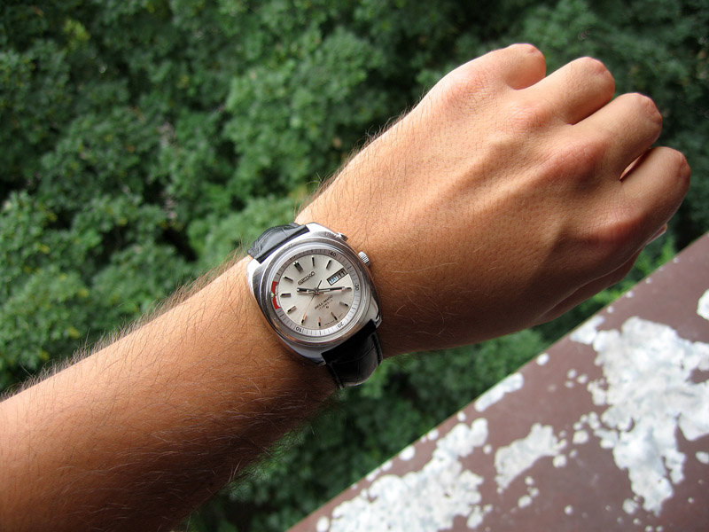

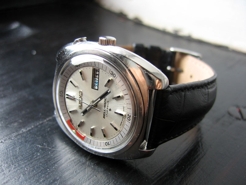

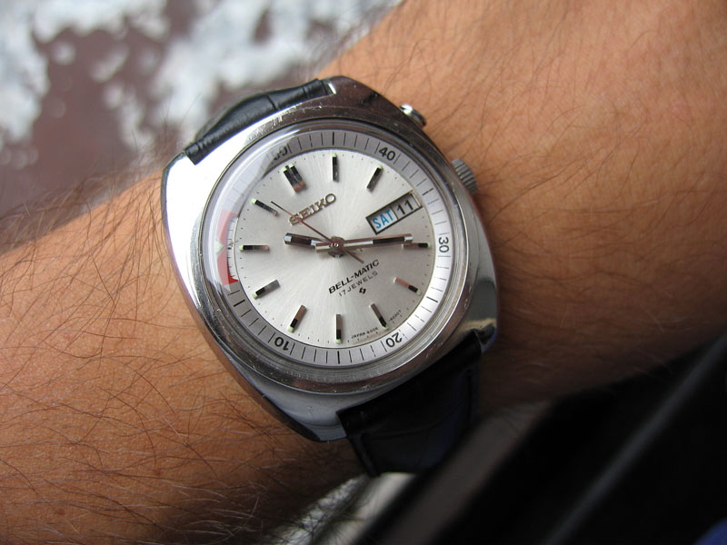

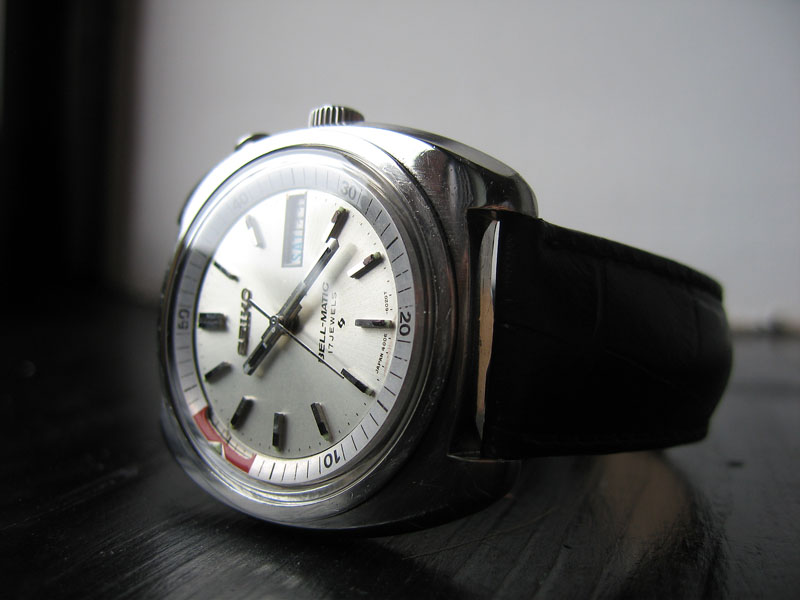

    Vec sam objavio ove slike u drugoj temi, ali mislim da pripadaju i ovde uz par reči o restauraciji.
    Prvo malo slika...
    BEFORE:
    Restauracija vintage satova-seiko-4006-7-small.jpgRestauracija vintage satova-img_7963-small.jpg
    AFTER:
    Restauracija vintage satova-img_8089-small.jpgRestauracija vintage satova-img_8091-small.jpgRestauracija vintage satova-img_8092-small.jpgRestauracija vintage satova-img_8087-small.jpg
    Restauraciju je radio Dojčinović. Zamenjen je pleksi i datumar, očišćene su kazaljke i cifer i urađen kompletan servis (čišćenje, podmazivanje i zamena dihtunga).
    Želeo sam da uradi premazivanje kazaljki fosforom, ali nije ga imao. Naime, postoje neke zakonske prepreke pri uvozu fosfora zbog činjenice da je radioaktivan. Na kraju je sastrugao originalni fosfor koji je oksidirao i nije lepo izgledao. Kazaljke su ostale crne, kao i indeksi, i , iskreno, ovako mi se još više dopada! Uvek postoji opcija da se reluminacija uradi naknadno, ali za sada mi je ovako ok.
    Bolji poznavaoci Bell-matic-a i oni koji imaju oštro oko primetiće razliku u "finish-u" na before i after slikama. Ovaj model je fabrički gore imao brušeni finiš, a bočno i prsten oko pleksija sjajni. Međutim, kako je celo kućište bilo prepuno sitnih ogrebotina (vidi "before" slike), odlučio sam da ga ispoliram u kućnoj radinosti. Koristio sam Cape Cod krpice za poliranje i prilično sam zadovoljan rezultatima. Naravno, više bih voleo da sam mogao da napravim originalnu kombinaciju brušenog i sjajnog finiša, ali nisam baš toliko stručan. Za sada, pre nego što dobije neki profi tretman, ovako je mnogo lepši nego što je bio pre poliranja.
