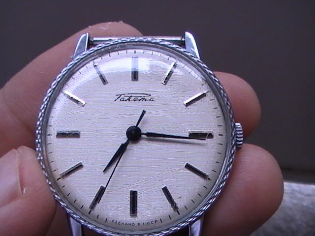

    Određen forumom Re: Narukvica za Raketu
    probao sam poliranje plexija u domaćoj radinosti: 1 brusni papir,2 izolir ili selotejp traka ,3 zubna pasta, 4 magična krpa
    sa izolirom zaštititi kućište.probao sam prvi deo odraditi prema vikipediji tj šmirglati preko mokrog brusnog papira ispod koga se postavi krpa kao podloga,pokreti u dva smera međusobno upravno ,zatim deo koji sam pročitao na forumu pošto nemam pravu polir pastu uzeo sam blendamed i natrljao na krpu,zatim sledi duže poliranje sata kružnim pokretima preko krpe.rezultat mi je ok,veće ogrebotine su nestale,mislim da ću ponoviti postupak sa pastom još jednom kad budem imao vremena.evo slika:
