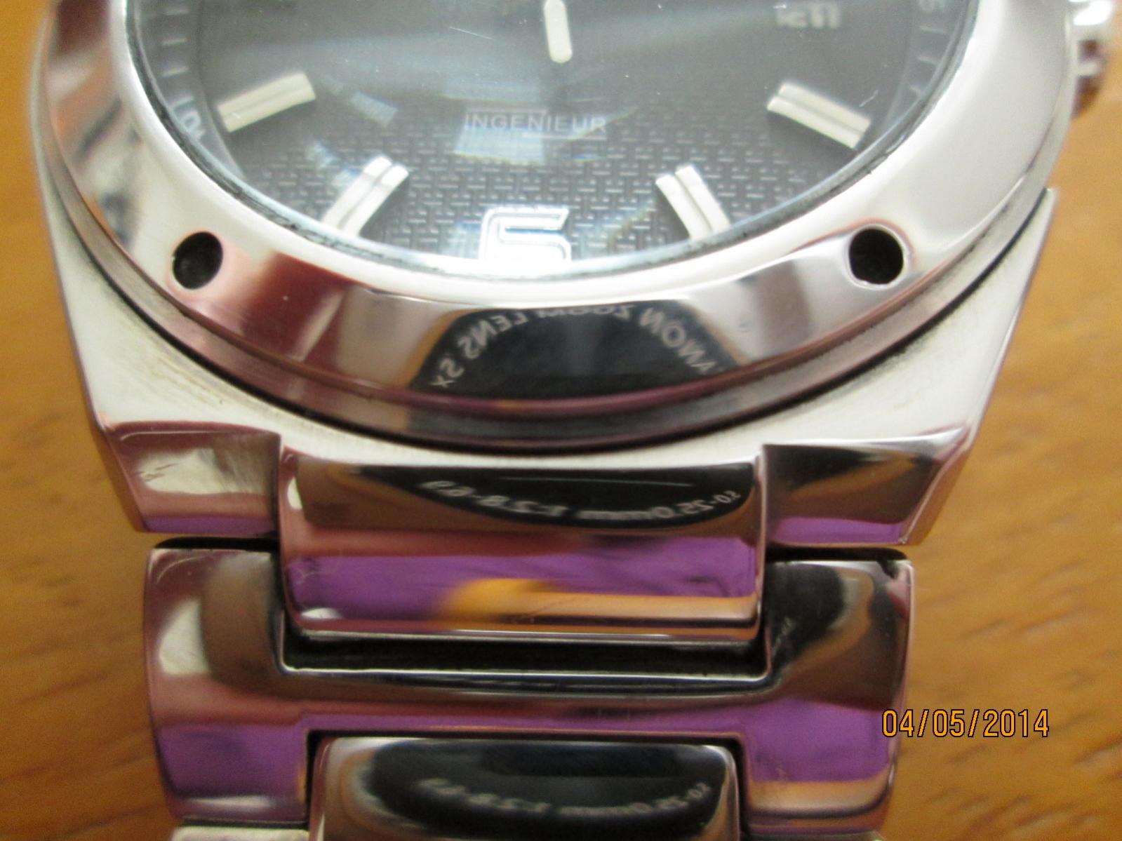

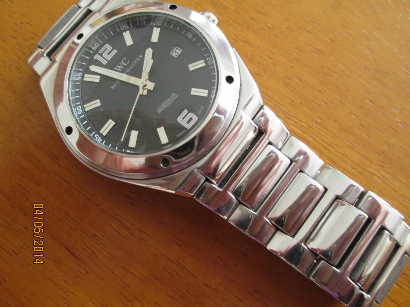

    Hvala,mislim da su oba ispala super. Uzivo gledati ih je sasvim druga prica ,trudio sam se da uslikam ova dva lepa komada sto sam bolje mogao.Iskren da budem ovaj IWC je zasluzeno mocan sat svaka im cast kako ga napravise.
    evo slika
    Poliranje sata-img_2670.jpgPoliranje sata-img_2681.jpgPoliranje sata-img_2680.jpgPoliranje sata-img_2682.jpgPoliranje sata-img_2684.jpg

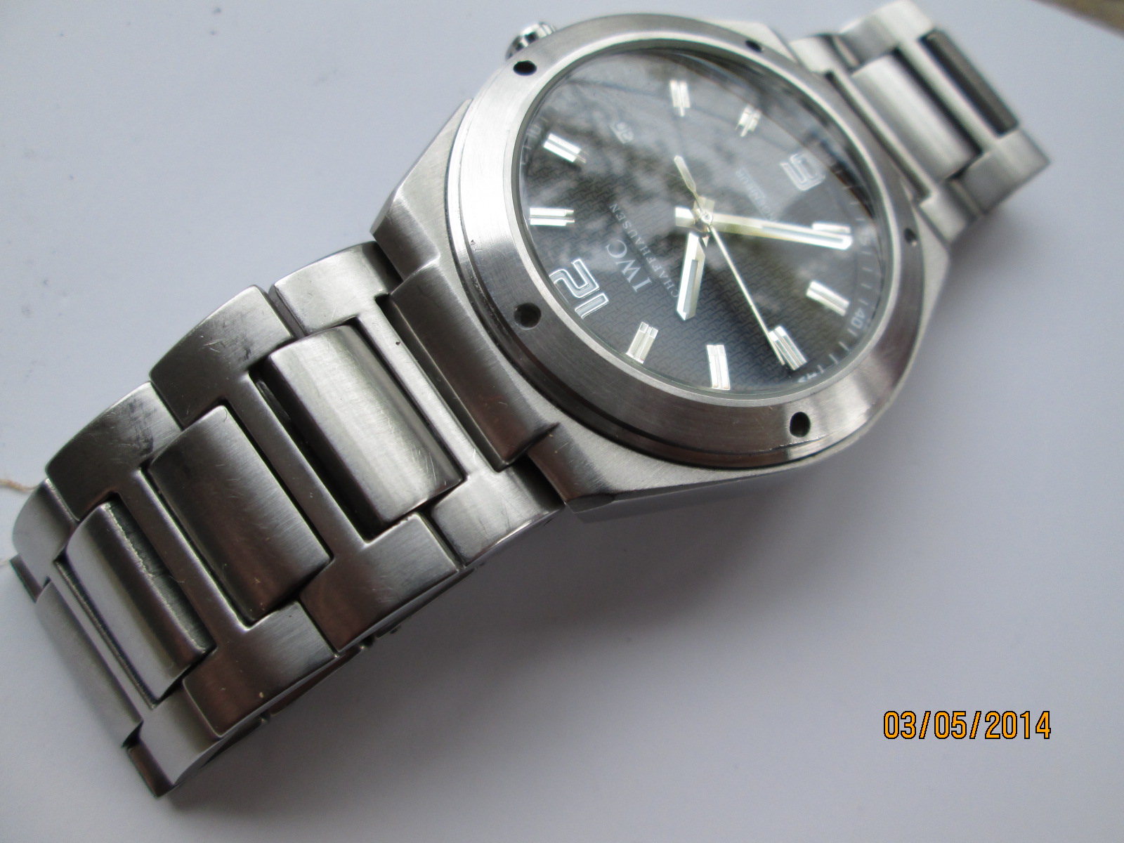

    i da vas podsetim kako je bilo pre
    sve slike su u makro modu napravljene pa je akcenat na detalje. Poliram metal odavno,niklujem oruzija i bavim se iz hobija proizvodnjom nozeva od alatnog celika. Iz licnog iskustva vam mogu reci da je sve moguce ako se covek istinski potrudi i pomuci.al pre toga obratite paznju na rizik i posledice i sagledajte celu situaciju.zastite delove koje ne polirate (staklo,kopca ukoliko je logo laserskim putem utisnut) izolir trakom (ne braon) vec onom crnom za struju . i krenite lagano,paste za metal, krpe vunene carape filcevi itd.

    Sat koji je fabricki imao bruseni finis si pretvorio u visoki sjaj?! I to IWC

    Ovo nikako nije dobro! Ja sam ocekivao da ces izvuci bas tu mat strukturu, zato sam se pitao kako ce izgledati, jer znam da je vrlo tesko doci do tih "cetkica" za te mat povrsine koje su na IWC satovima. Nije nista tragicno, ali sada treba vratiti one povrsine koje su bile mat. Dakle sat uvek mora da bude identican fabrickom izdanju. Inace u suprotnom sat mnogo gubi na vrednosti. Ovo samo shvati kao savet, a posto volis da radis poliranje, samo se potrudi da nadjes i alate za izvlacenje tih mat povrsina i bice posla za tebe i od ljudi sa foruma.

    Sto se tice onog Schaffhausena, narukvica na mom satu ima slican finis, usmerene linije, ne bas klasican mat. Sundjer, pa odsecnim ali neznim pokretima niz narukvicu (najbolje je skinuti sa sata) sve dok se ne dobije zeljena povrsina. Ja sam ovako uspeo da izuzetno verno vratim originalni izgled. Bezel isto ovaj fazon, samo mali deo sundjera, i polako u krug. A da taj covek nije trebao da polira sat za visoki sjaj, nije...
