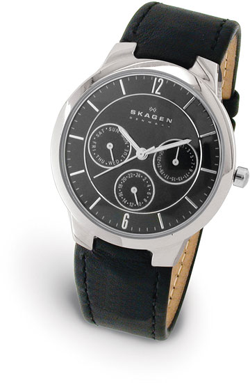

    Pozdrav svima,
    zna li neko gde bih mogao da nađem narukvicu za sat Skagen 331 LSLB?Pitajte časovničara-331lslb.jpg
  10. #580
    Određen forumom Re: Pitajte časovničara
    Vidim da ih BPM prodaje, pa probaj njih da kontaktiras, da vidis da li imaju i da li mogu da ti nabave.
