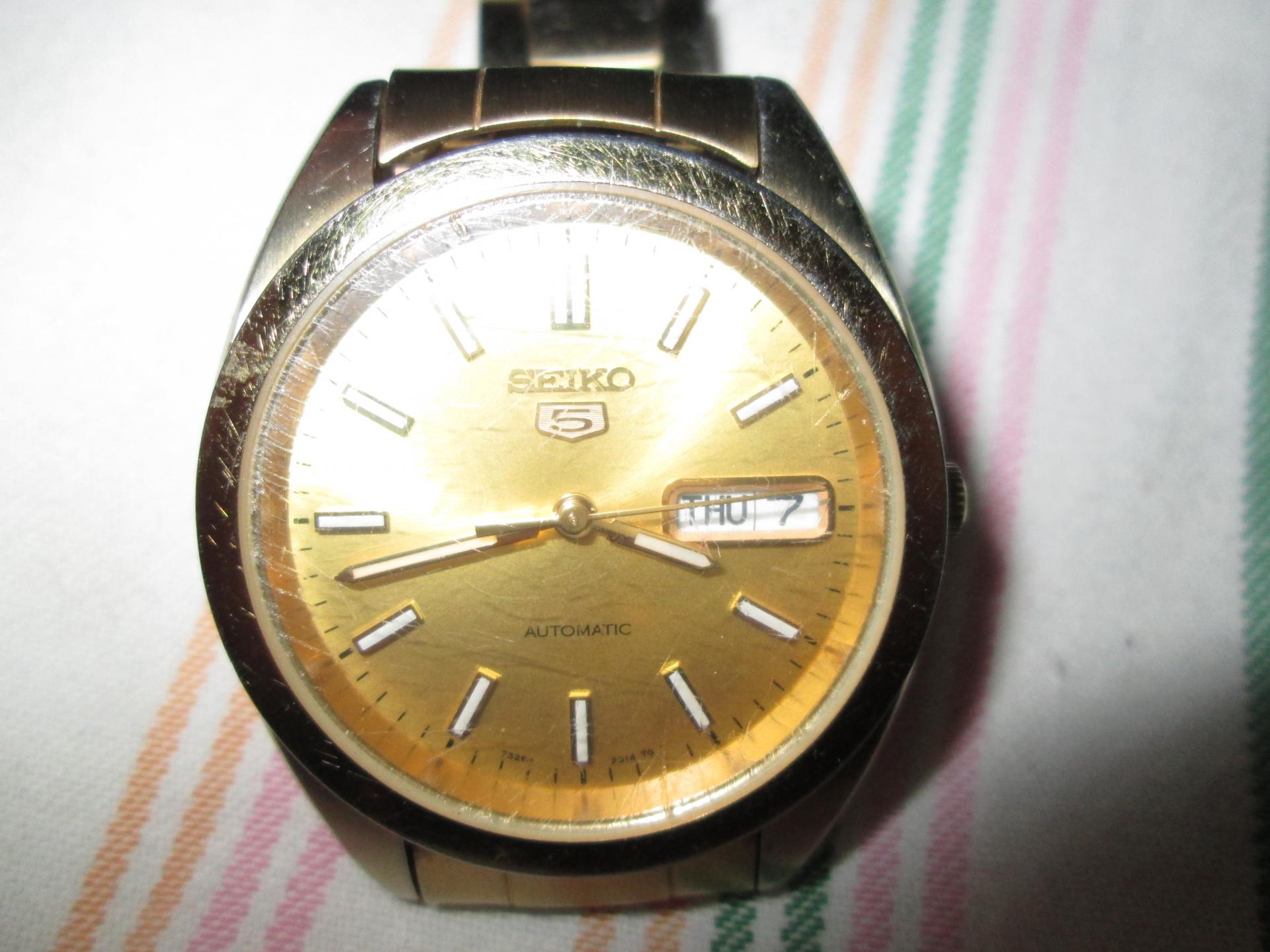

    Drago mi je da je neko odgovorio na moj post pa kako to bilo. A sat nisam popravio, bio sam van grada u nekoj nedođiji pa tako da ništa od toga. Mislim da de me neko upitao da li je bio nov, da bio je nov zapakovan, i već za svojih 4 -5 godina dva puta je bio kod majstora a ovo će biti treći,tako da sam postao jako sumnjičav na kvalitet, a rekao mi je ovdje naš časovničar u gradu da nije kopija. Sutra ću da pokušam da nađem nekog majstora, ako budu počeli raditi, pa ćemo da vidimo. A evo slike od makine :
