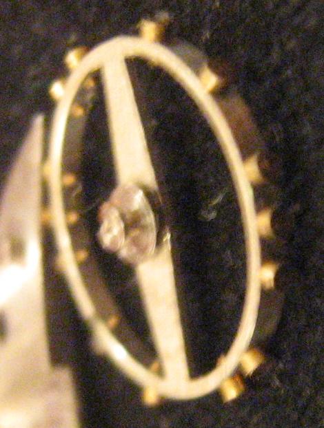

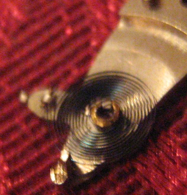

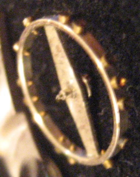

Ako mozes tako lagano odvojit taj "krug" od spirale, naravno da ne radi. Slike nisu bas dobre da se vidi osovine, al svejedno sat nemoze da radi ako su ta dva djela odvojena.

Ovako taj tvoj takozvani krug je balans tocak , drugo akoje sve ispravno moze se i onda odvojiti spirala od osvine , sudeci prema slikama , kod tebe je tako zvani colet previse labav i po svemu sudeci vec pregledan od strane nekog urara koji ga je oslobodio od osvine ali pritom nije stegao da pase na osovinu , mislim da cu se potruditi da napravim jedno slikovto objasnjene kako se menja osvina da se svi koji nisu imali prlike videti kako to izgleda pogledaju
