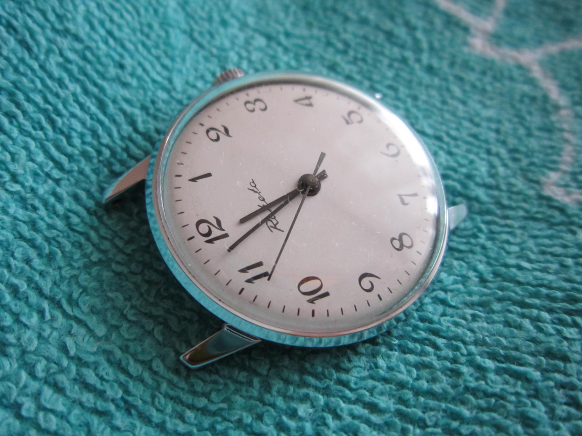

    je l moze neko da mi pomogne, rasturio sam raketu da joj uradim servis ali sam sve zabrljao
    nisam uspeo ni da rastupim celi mehanizam, eboš nece da izadje nikako iz kucista da skinem kazaljke i cifer da ocistim
    mehanizam je 2609HA, a raketa je ova, nije nova vec je nosena jedno par meseci
    je l na ovom modelu eboš moze da se izvadi iz kucista da se sat kompletno rasklopi

    Mislim da cu ti najbolje pomoci ako ti kazem da sat nosis kod casovnicara

    ma djavo me terao da ga rasturam, nemoguce da se mehanizam vadi od napred
