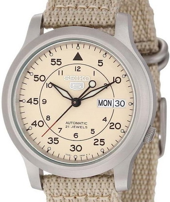

    Treba mi za dreugara, da li neko zna ko može da nabavi i ugradi safirno staklo u ovaj SNK803?

    svaki casovnicar ima staklo za Seiko. U kojem gradu zivis?

    ajooj, sad vidim da si to ti. posalju mi, uradicu ti

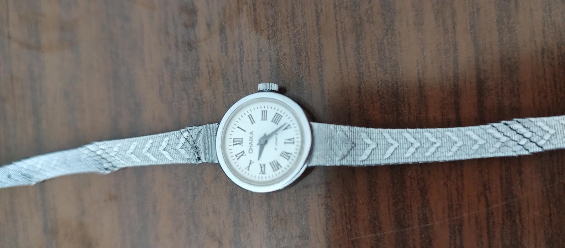

    Zdravo svima, zna li neko gde bih mogla da popravim narukvicu za ovaj sat?Pitajte časovničara-img_20231017_142019219.jpg

    Mislim da tu popravke nema.
    Samo zamena kaiša.
