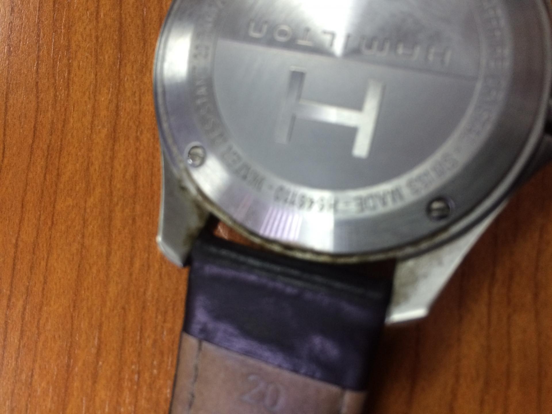

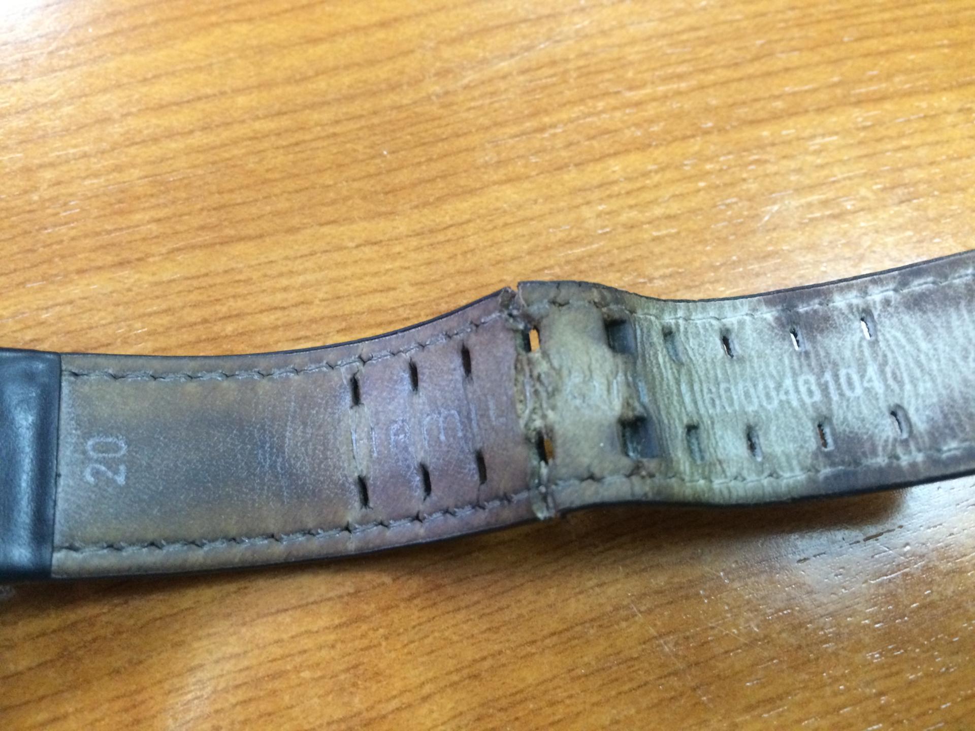

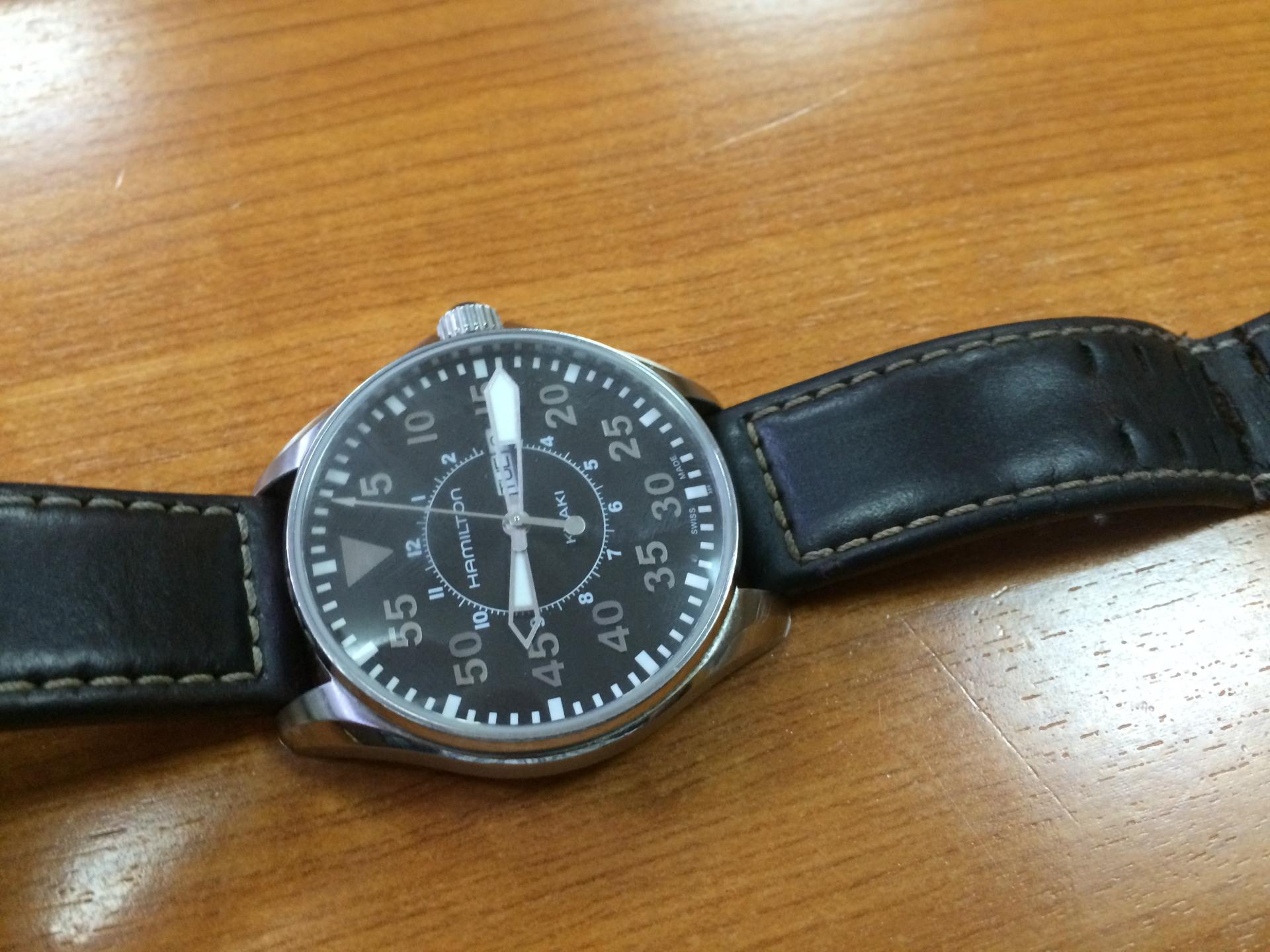

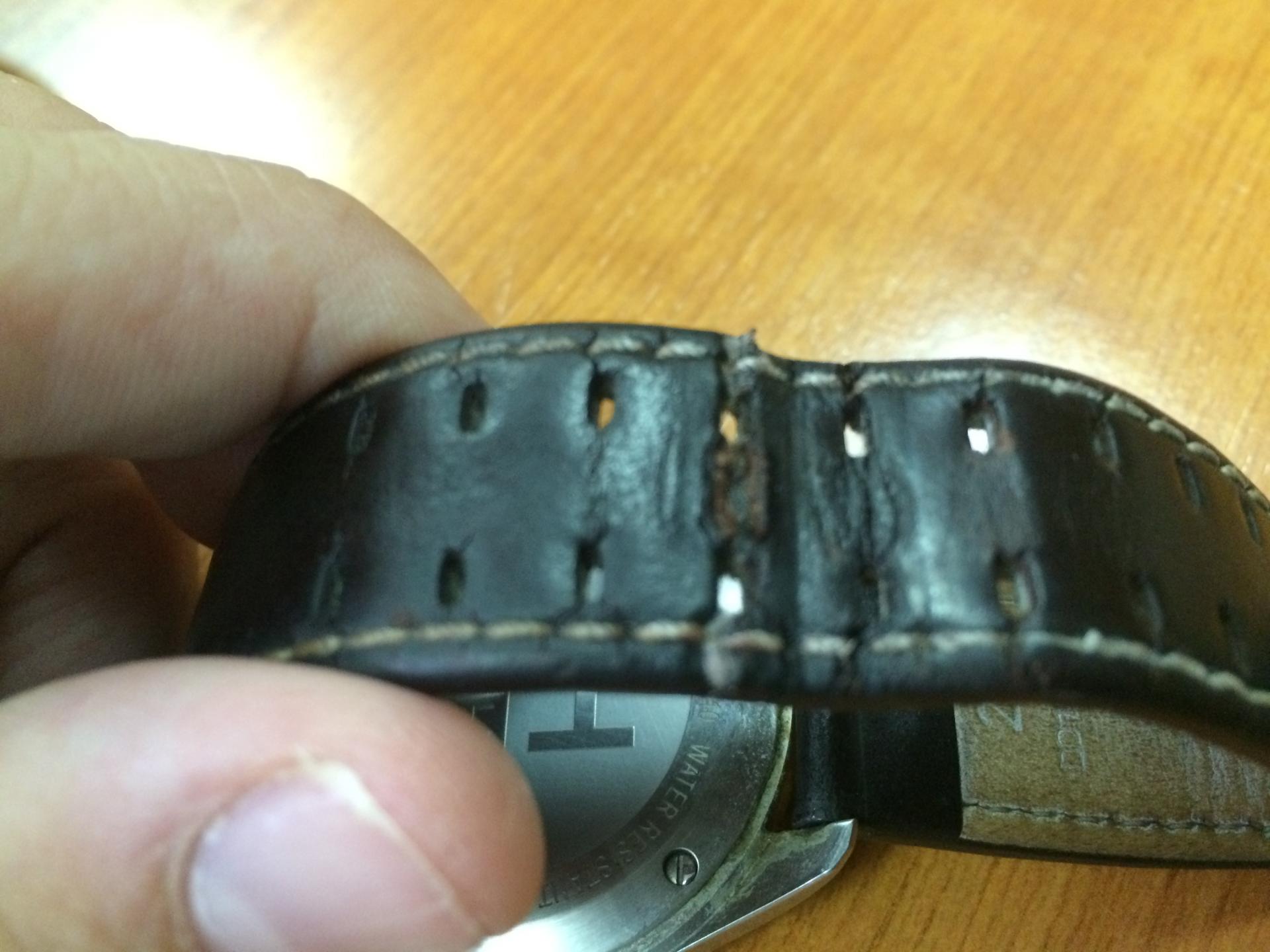

    Pre oko godinu dana, iz autorizirane radnje u Briselu, kupio sam odavno želeni Hamilton.
    Posle godinu dana imam dva problema sa njim.
    1. Kožna narukvica je dobrano oštećena. Dakle sat nosim otprilike 10ak sata dnevno. Nikad se ne kupam sa njim, jedino kada perem ruke može da dođe u kontaktu sa vodom. Alo to je zanemarljiva količina vode. Nije nikada bio u kontaktu sa slanom vodom. Kako možete videti na slici, narukvica je oštećena, što je za mene iznenađenje. Imao sam u životu nekoliko Swatch- eva sa kožnim narukvicama i niti jedna se nije ovako raspala.
    2. Drugi problem koji je malo veći je što se na satu na donjoj strani pojavila korozija. Neverovatno za Hamilton. Pisao sam direktno u Hamiltonovoj centrali ( juče) i čekam sada odgovor.
    Sat je u garanciji ( dvo godišnja) .
    Molim za savet šta da se radi!
    pozdrav iz Skopja
    Pitajte časovničara-img_1541.jpgPitajte časovničara-img_1540.jpgPitajte časovničara-img_1542.jpgPitajte časovničara-img_1543.jpg
  10. #1570
    8.639
    18046
    283
    Određen forumom Re: Pitajte časovničara
    I za kaiš je vrlo čudno da tako izgleda posle godinu dana ali za rđu je prosto neverovatno.
    Mislim,da si ga držao u vodi preko noći ne bi smela rđa da se pojavi.
    Naravno da ćeš insistirati na garanciji.
    Vrlo će me zanimati njihov odgovor.
