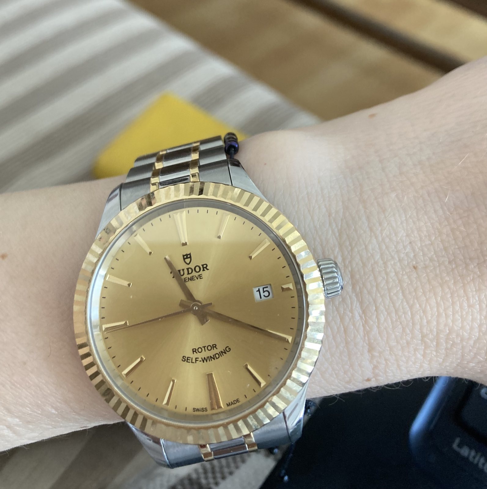

    Nova sam na forumu i imam jedno pitanje: da li je moguce skratiti metalnu narukvicu na satu? Sklonjeni su svi linkovi sa srafovima, ali je ona meni i dalje prevelika... Da li bilo ko u Srbiji radi uklanjanje "permanentnih linkova" - ako je to pravi izraz? U pitanju je ovaj model: Style Automatic Champagne Dial Watch M12513-0001
    Pokusala sam da uslikam izgled narukvice ali i da pokazem koliko mi je i dalje, posle svih skracivanja, labava narukvica... Ukoliko neko ima ideju, znanje kako mogu da resim ovaj problem, ili ima informaciju ko bi mogao da zna, to bi mnogo znacilo
    Unapred hvala!

    Probaj kod nekog časovničara. Da li bi se neko prihvatio tog posla. Ali, ovako, sa slike, po meni je taj sat prevelik za tvoju ruku. Ako baš hoćeš da ga nosiš, stavi ga na kožnu narukvicu, mislim da će ti lepše stajati na ruci.

    Svaki časovničar ti može skratiti narukvicu po tvojoj meri, ali po ovoj slici takođe kao što ti je kolega napomenuo, taj sat je prevelik za tvoj zglob i sigurno ti nikada neće lepo stajati na ruci. Satovi osim po izgledu se biraju i po veličini zgloba. Mislim da bi ti neki manji model lepše stajao na ruci

    Sat sam cekala gotovo godinu dana da stigne iz Amerike i mnogo mi se dopada, a narocito narukvica. Svi linkovi koji mogu da se skinu, su skinuti, ostali su ovi permanetni, koje niko koga sam pitala ne moze da skine. Ako sam dobro razumela, potreban je neki specijalan alat da bi se uklonili permanetni linkovi. Pa ako i dalje znate nekog ko bi umeo da skine bar jedan link a da ga ne izgrebe ili ne osteti, mnogoooo bi mi znacilo. Ja sam iz Beograda, svaka preporuka je dobro dosla
    Problem sa malim zglobovima imam oduvek, navikla sam da su mi svi pomalo veliki - imam i jedan manji.

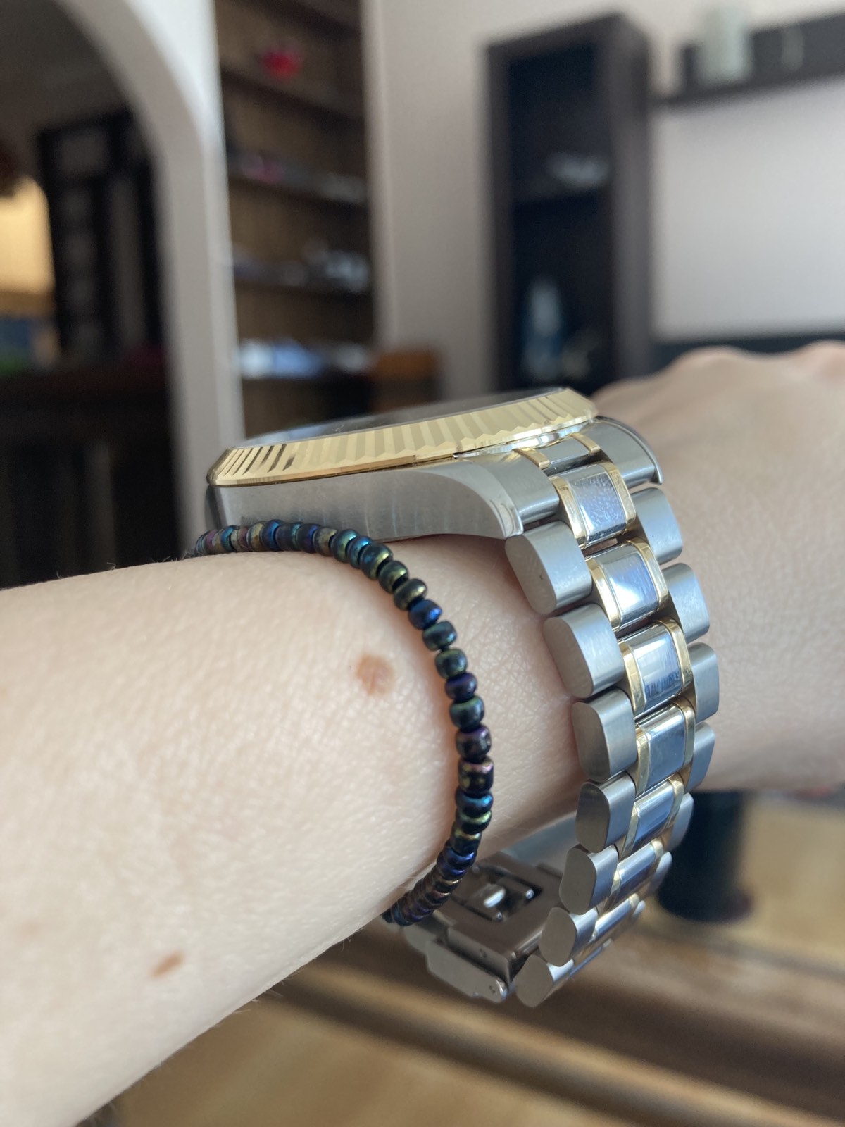

    Evo jos jedne slike, i ako jos jednom, ako ima neki casovnicar koji bi se pozabavio ovom narukvicom, molim vas da mi napisete kako bih konacno mogla da uzivam u svom satu.
    Srdacan pozdrav!

    Problem je sto kod vecine metalnih narukvica ti "permanentni" linkovi pocinju da se sire do konacne sirine narukvice na lugovima sata (npr. na kopci je sirina 18mm, na lugovima 22mm, tih 4mm se narukvica siri duz tih permanentnih linkova), pa nisu slucajno ni stavljeni da ne mogu da se skidaju, jer ces vrlo verovatno sa njihovim skidanjem dobiti frankenstajn narukvicu.
