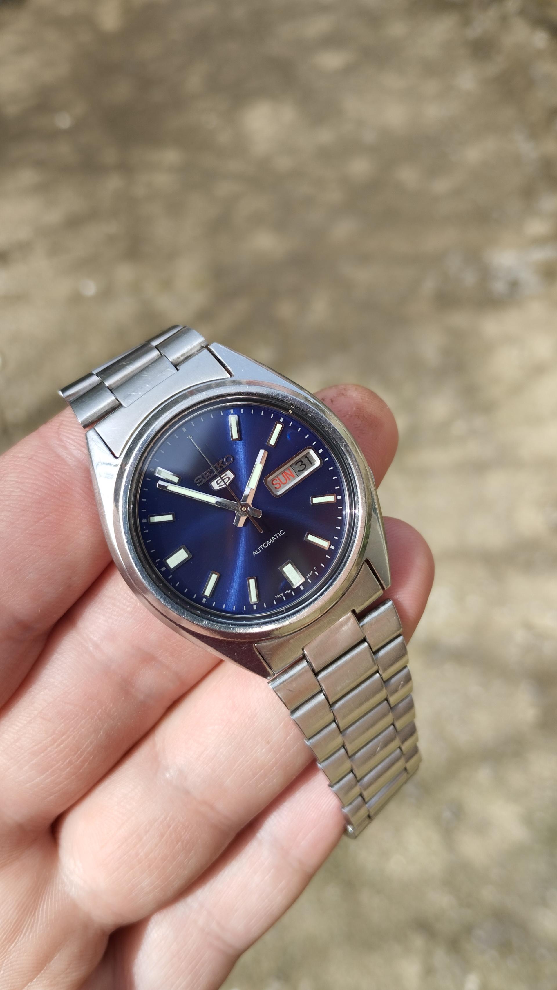

    Pozdrav, da li neko od casovnicara ima marker 12 za ovu 5icu? Kalibar je 7009Pitajte časovničara-img_20240331_144911.jpg

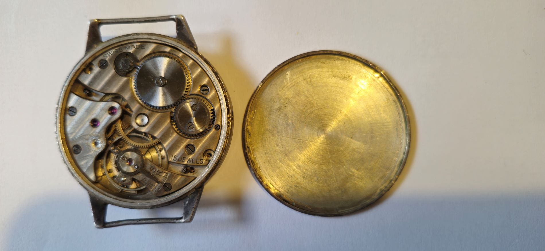

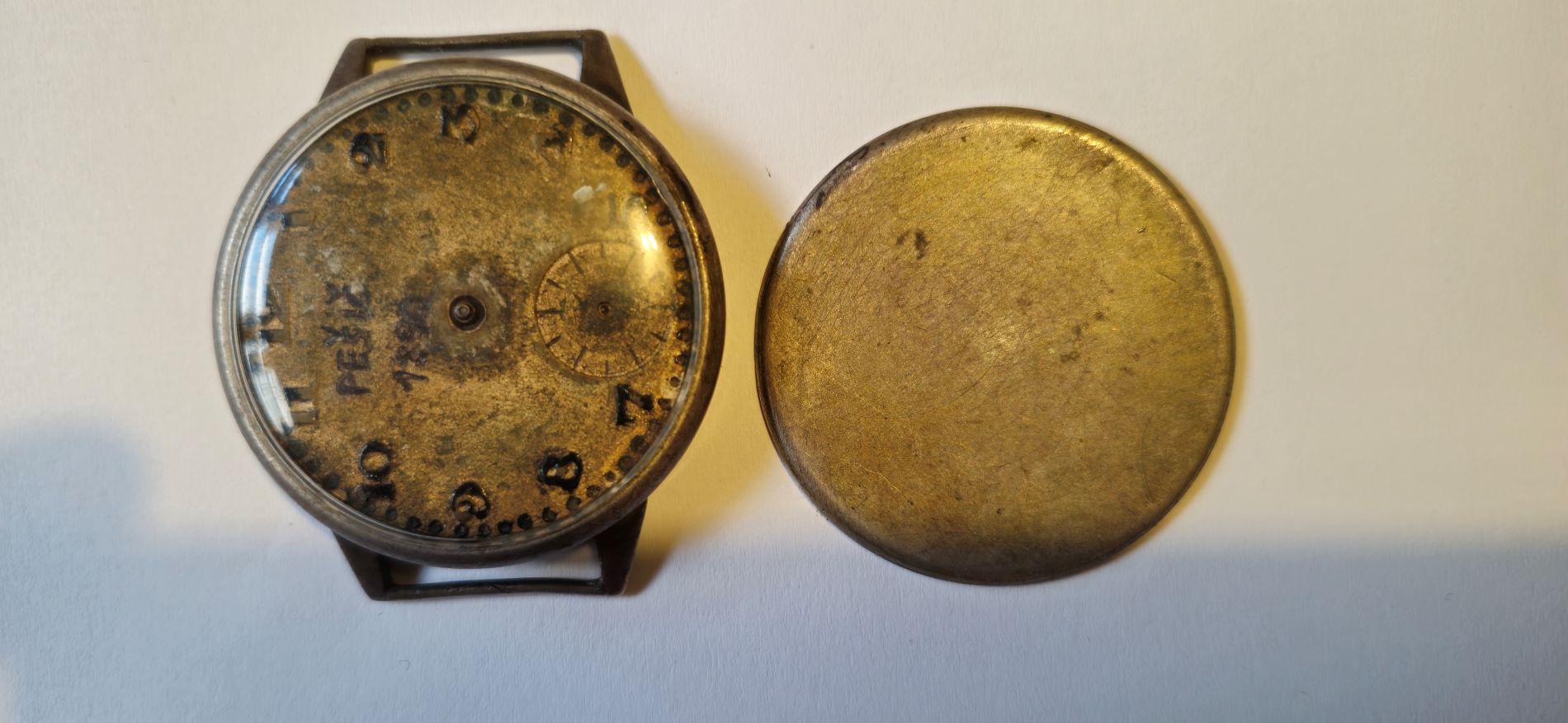

    Pozdrav dali mi neko moze pomoci da utvrdim kakva je ovo masina i dali se isplati ulagati?Dimenzija same masine je 36.8mm a kuciste je 42mm bez krunice.Od oznaka samo ima swiss made i 15 jewels,nema kalibar ispod balansa.Molim za bilo kakvu pomoc.Pozicija sekundare je na 9 sati.Cifer nije originalan.Sat mi deluje kao ogroman za svoje godine i voleo bih ga srediti..Pitajte časovničara-napred-19.jpgPitajte časovničara-napred213.jpgPitajte časovničara-nazad-123.jpgPitajte časovničara-nazad5.jpg
