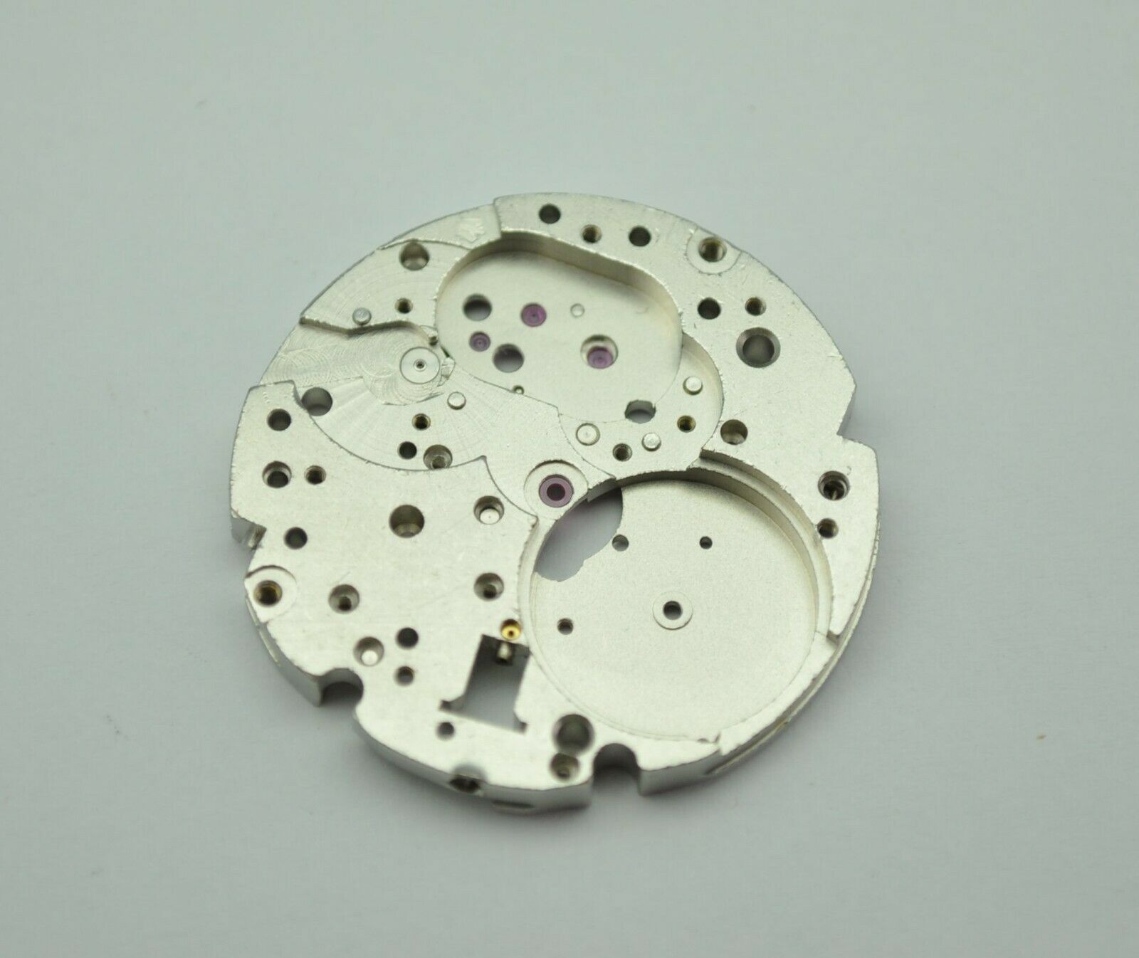

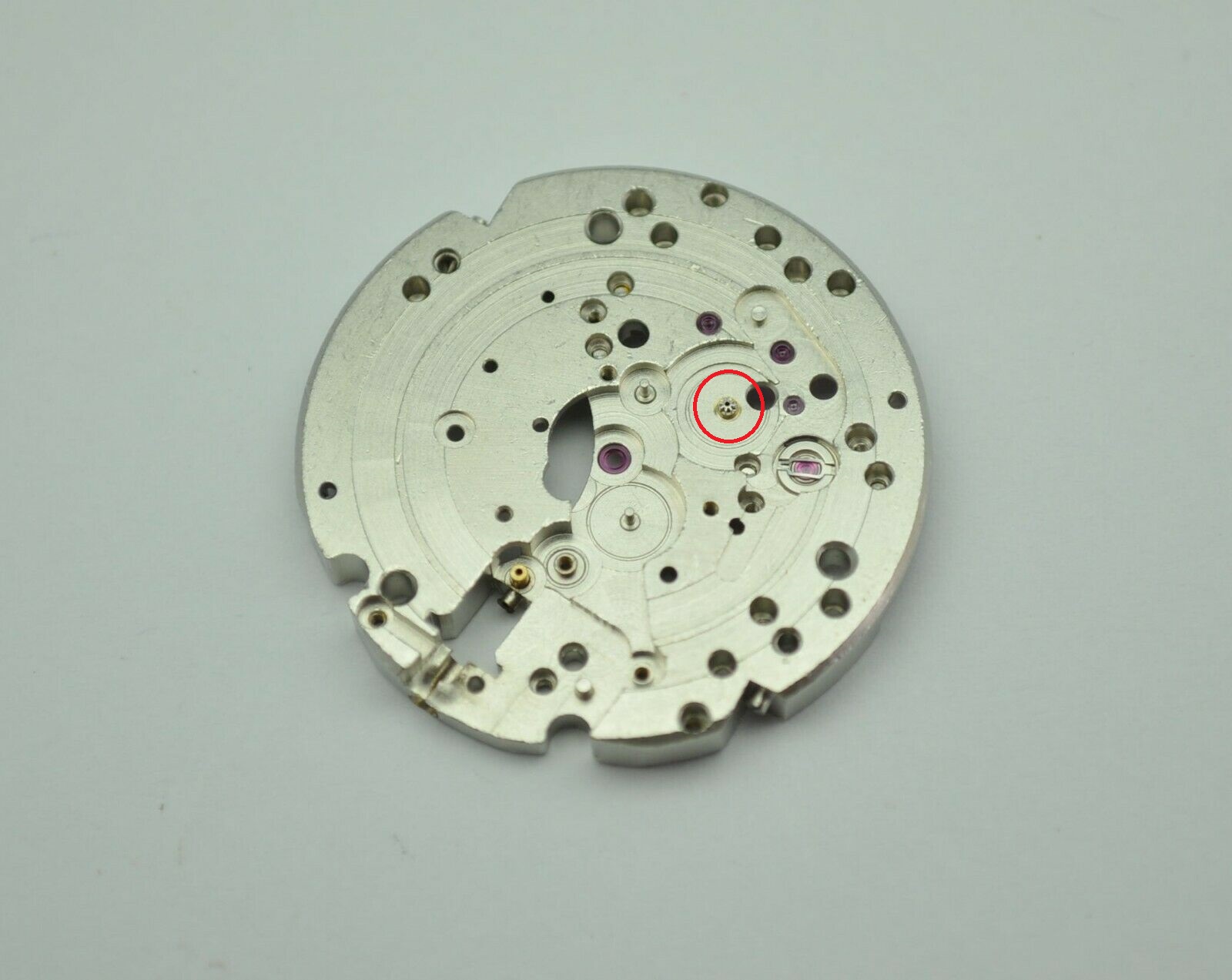

    Citat somy kaže: Pregled poruke
    kako izgleda sa druge strane?
    Puno ti hvala na trudu Somy! Šaljem slike platne s jedne i s druge strane.
    Hvala!

    To je ovo, menja se, moze da se izbije s prednje strane...

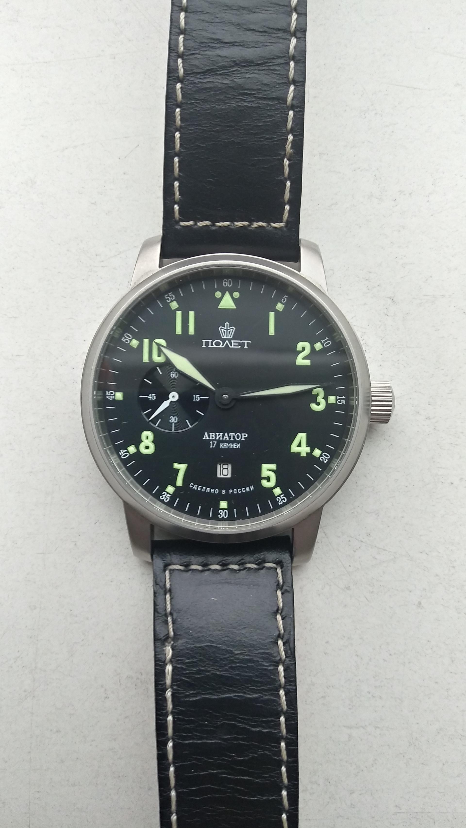

    Citat djolemag kaže: Pregled poruke
    Sent from my ELE-L29 using Tapatalk
    Puno vam hvala somy i djolemag! Zahvaljujući vašim savjetima moj urar je našao platnu od poljota 3133, koji je u tom dijelu isti kao i moj poljot 3105 i zamjenio dio. Danas sam preuzeo sat.
