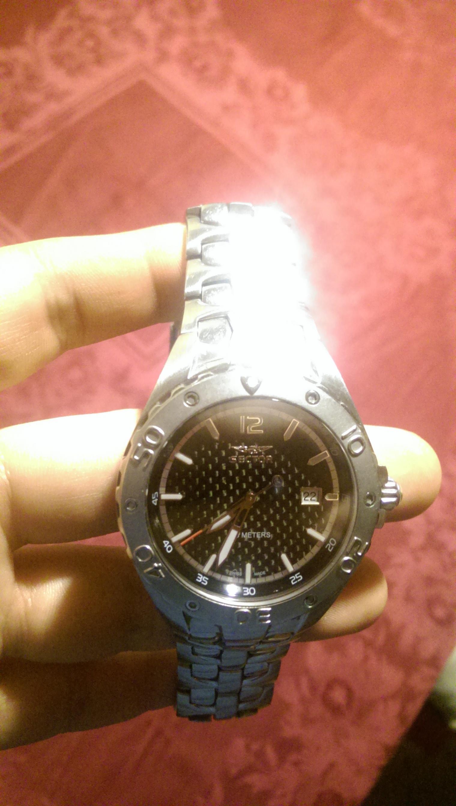

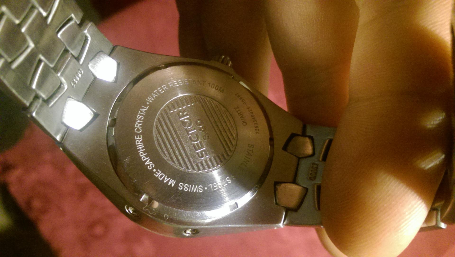

    Pozdrav svima,
    Novi sam clan foruma i razmatram kupovinu novog sata o cemu sam pokrenuo temu, ali imam mali problemcic sa svojim Sectorom i nadam se da neko zna o cemu se radi ovde...
    Naime, sat je kupljen u Pragu pre oko 4/5god i tada je radio sasvim Ok, ali poslednjih 2godine sekundara se pokrece na svakih 5sek ili 4sek, ne mogu bas tacno da odredim...
    Mislio sam da je problem u bateriji, nju sam zamenio nekoliko puta do sad i dalje se nista ne menja...
    Dal je to kvar ili je to normalno za ovaj sat??
    Prilazem slike:
    Priložene slike Priložene slike Pitajte časovničara-imag7584.jpg   Pitajte časovničara-imag7583.jpg

    Ako ti i sa novom baterijom radi tako, moguce je da je mehanizam previse struje "vuce"....pa usporava automatsko kretanje sekundare. Ili je jednostavno nesto u prekidu....uglavnom to je do mehanizma.....da li si testirao bateriju?

    Pa ne mogu baš da kažem dal sam je testirao, samo sam je zamenio..
    Kad sam sat dobio od oca na poklon, iz Praga, radio je god dana i stao. Zamenio sam tada bateriju i časovničar (u Jevrejskoj ulici, u pasažu kod Sinagoge) mi je rekao da prepoznaje da je baterija iz inostranstva i da nije kod nas kupljena. Tada sam promenio bateriju kod njega i sve je krenulo nekako čudno od tada...
    Ne kažem da je zbog toga, samo ne znam šta može biti problem?? Voleo bih to da rešim na neki način... ne znam ni kome da se obratim?

    Ako imas uputstvo pogledaj u njemu kakva tacno baterija ide u taj sat. Vrlo je verovatno da je onaj prvi casovnicar stavio pogresnu bateriju a onda su sve kasnije menjanje istim tipom koji ne odgovara.

    Nažalost nemam uputstvo, imam samo orginalnu kutiju i garantni list koji sam dobio uz njega... Kkoji je naravno istekao.

    Informaciju o vrsti baterije verovatno možeš dobiti u ovlašćenom servisu.

    Hvala Vladane..
    Već sam juče saznao kome u NS da se obratim da mi to sve otovri i proveri...
    (MMario... Hvala jos 1x )

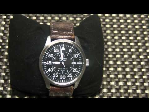

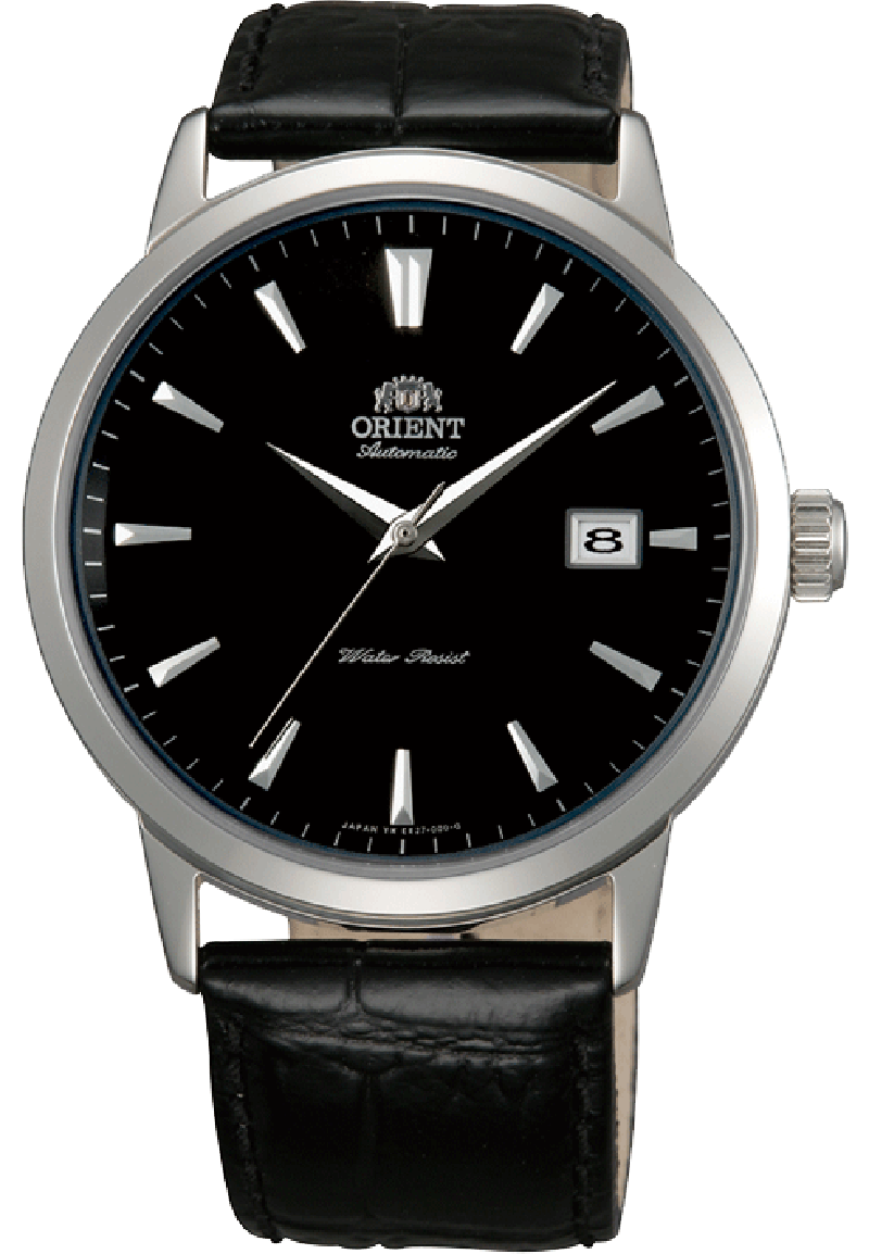

    Pozdrav,
    Imam sat Orient ER27000B, a hteo bi da mi neko zameni kazaljke i dial (pozadina) da liči na FER2A001.
    Da li je to uopšte moguće? Mehanizam je isti u oba sata. Razlog jednostava, hteo bi da kupi pilotski sat tip A, a sa ovom prepravkom bi i imao tip B. Ovako ne znam koji sat kupiti jer su mi i tip A i tip B lepi.
