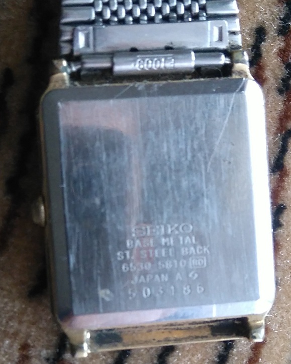

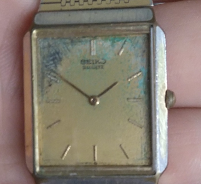

Moze mala pomoc, casovnicar mi je u guzvi a ja imam slobodnog vremena i los sat...:D
Kako skinuti krunicu na ovom Seiku i cime najlakse ocistiti ovo zeleno/crno prljavo po ciferu?...jel neko to radio u kucnoj radinosti? :)
Prilog 132808Prilog 132809Prilog 132810
Skinuti prvo taj kao "sabot" zeleni, pa onda gledati sta se pomera kada izvucete i vratite krunicu. To sto se pomera pritisnuti najbolje vrhom cackalice (posto je mekana) i povuci krunicu (veoma blago, ako je potrebna sila onda kljuc nije otkacen). Tako ce se skinuti 99% krunica, ne znam da li ste to probali i da li je nesto specificno sa ovim satom. Sto se cifera tice, tesko da to mozete skinuti a da ne ostetite premaz i doradu na ciferu. Slova na primer su ostampana kao tanka folija, a tu gde je oksidisano tu je svakako pozlata vec skinuta.

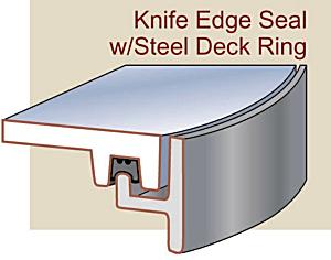

da amfibija je tipičan slučaj, isto kao i komandirac jer ona ima drugačiji dihtung i ima prsten, ta gumica se vrlo teško može oštetiti i nisam nijednom još naleteo da je istrošena bila, samo je menjala boju
ima i tema na wus forumu, mislim beše i ovde čak o tome koliko je taj sistem zatvaranja bolji i skuplji nego konvencionalni, ja nisam inženjer, pa ne znam tačno
otvorio sam puno satova koji su bili krvnički zategnuti i koji su imali spljoskanu tanku dihtung gumicu
ččitao sam da je najbolji sistem dihtovanja onaj srafovima na svim uglovima, ali ne kaoo kod g shock modela, nego sa više šrafova, on je neprevaziđen, a potom sledi ovaj sa poklopcem sa navojem
ne znam zašto je napušten, ili barem nije primenjen sistem amfibije
Милан Милановић
Pogledao sam kako to izgleda na Amfibijia-i, svakako je skuplji a i bolji sistem od samo poklopca na zavrtanje. Vise delova, vise geometrije, vise posla, vise para. A i gumica je zanimljiva, donekle slican princip se koristi na podmornicama
Prilog 132817
Da, to sa srafovima je (naj)bolje, opet u brodogradnji ili sudovima sa pritiskom koriste one ploce sa zavrtnjima gde god mogu. Cilj je da se izbegnu sile koje u najboljem slucaju ne pomazu, a da sto vise sila deluje perpendikularno (ili kako smo mi ucili u skoli, normalno, sto naravno implicira da su neki uglovi bolji od drugih, a jedan bolji od svih - cist uglizam ;)) na povrsinu poklopca (posto zelimo da povrsina pritisne dihtung prsten, i nista vise).
pogledaj ako imas cime kroz ovu rupicu desno od kljucica-obicno pise puch. ako tako pise uhvati noktima krunicu i necim tankim pritisni blago kroz taj otvor i onda povuci krunicu. kod kvarca se prvo pritisne pa onda izvlaci krunica...
