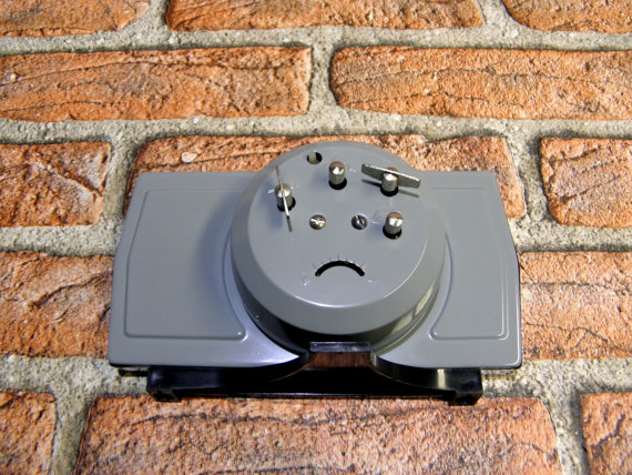

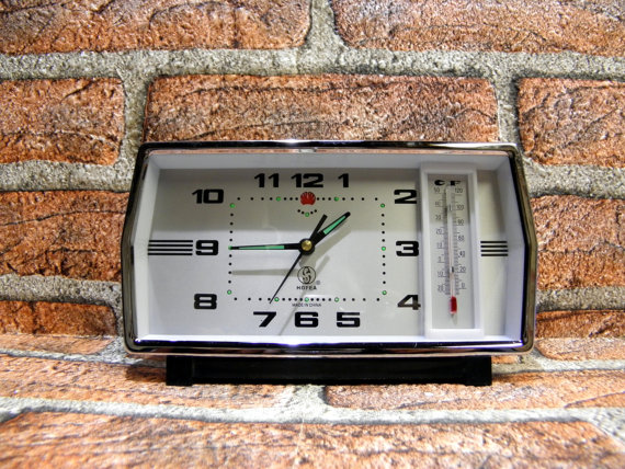

    Dobar dan, imam verujem jednostavno pitanje u vezi sledećeg, pa se izvinjavam ukoliko je u nekoj temi već odgovoreno:
    Radi se o kineskom (Hofea) mehaničkom stonom budilniku iz perioda verovatno 1980.-1990.
    Kako/čime/kojom_silom se uklanjaju ključići za navijanje vremena i zvonjave?
    Naime, zavrtanjem u suprotnom pravcu se ovi ključići ne odvijaju, pa pretpostavljam da ih treba "iščupati" na gore nekakvim alatom/kleštima, kako bi mogao da se skine zaštitni lim sa zadnje strane?
    Koliko vidim, na netu ima slika takvog/identičnog sata:

    DS9
    DS9 je offline
    31.3.2018.
    5
    Određen forumom Re: Pitajte časovničara
    Ja se izvinjavam ako sam pitao nešto glupo ili očigledno, ali se ipak nadam da će mi neko bar ukazati tu glupost ili eventualno postaviti dodatno pitanje u vezi pomenutog.
    Dakle pitanje je jednostavno - kako ukloniti ključeve (da bi se uklonilo zaštitno kućište sa zadnje strane. Dva šrafa koja učvršćuju to kućište se jednostavno odvijaju pa jedino što sprečava uklanjanje kućišta su ključevi za najvijanje).
    Hvala
    Vidi na kojoj strani se odvijaju ili se cupaju.

    Mislim da mnogi nisu odgovorili jer nisu sigurni, što važi i za mene, jer zaista je neprijatno kada nekome indirektno uništiš sat ukoliko daš loš savet. Ukoliko se niko od časovničara ne pojavi na temi, evo jedne slične sa WUS-a:
    Opening an alarm clock...
    Čovek ima sat na kome se ključe odvija tako što se okreće u smeru suprotnom od smera kazaljki na satu. Iako postoji i ovaj drugi sistem koji spominje kolega, mislim da je bezbednije da ga odneseš kod časovničara.
    Neso ja se bavim casovnicarstvom 10 godina i zato mu i pricam na koji nacim moze da se izvadi. Naravno da ce da pokusa ovako ili onako da ih skine sto ne znaci da ce po svaku cenu da ih makne ako oni nece da se na jedan od ova dva nacina uklone.
