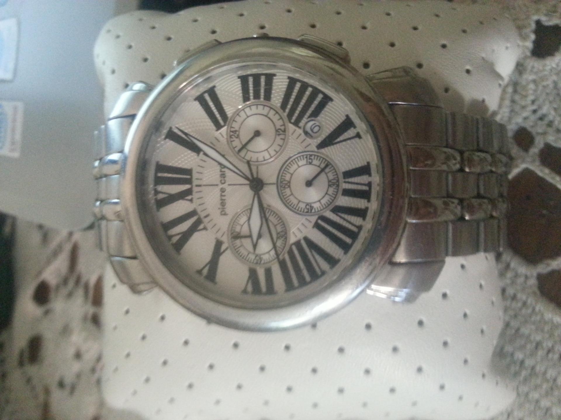

    Određen forumom potrebna pomoc oko popravke Pierre Cardin sata!
    Pozdrav svima
    Treba mi pomoc oko popracke Pierre Cardin sada
    Ipalo mi je (ne znma kako se to tacno zove) staf to podesavam vreme
    Ko radi te satove i koliko kosta takva vrsta popravke?
    Pitajte časovničara-20140814_115018.jpgPitajte časovničara-20140814_115004.jpg

    Određen forumom Re: potrebna pomoc oko popravke Pierre Cardin sata!
    Zove se krunica, kod nas "janeza" nesto takvo kosta sa radom oko 10euro. Ako je treba stavit produzetak onda racunaj 3e vise.
    Svaki časovničar to može uraditi. Evo linka za servise: Servisi satova | Svet Satova
    Vidi koji su ti servisi u blizini ili pročitaj temu o iskustvima sa časovničarskim servisima, pa odaberi. Najčešće je u pitanju rutinska popravka od nekoliko minuta, eventualno ti mogu staviti drugu krunicu. Možeš da prođeš i jeftinije od 10 evra, pa je zato najbolje pitati više servisa bar za okvirnu cenu.
    P.S. AKo baš hoćeš, možeš zatražiti i originalni servis od radnje gde si ga kupio, mada to obično košta malo više.
    Zdravo ponovo.
    U zadnje vreme, kada ostavim sat preko noci, dakle u jednoj poziciji, ujutru kasni 10-15 minuta, a dok se koristi i stoji na ruci, ne kasni skoro uopste. U cemu je stvar i da li moze jednostavnim putem da se sredi? Bateriju sam zamenio ali to nije promenilo nista.
    Jednom mi se cak desilo da je zurio 5 minuta ujutru!
    Stavio sam sliku sata na 66-oj stranici u ovoj temi..
