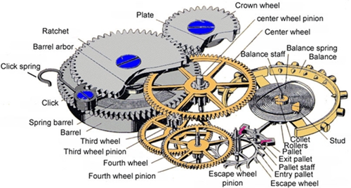

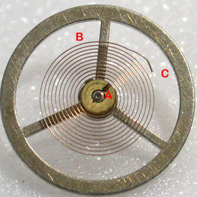

    Mislim da ti treba ovo:
    U mehanizmu:
    Spirala je balance spring.
    Ovo sa prve slike je zapravo balansvela sa spiralom, a evo slike za poređenje na sledećoj temi: Terminologija satnog mehanizma (primer ETA 2824-2)

    Citat Neša kaže: Pregled poruke
Ime:	balance-spring-effective-length.jpg
Viđeno:	221
Veličina:	77,0 KB
    U mehanizmu:
Ime:	Mechanical-watch-movement-diagram.jpg
Viđeno:	371
Veličina:	120,2 KB
    To i ja mislim, ali sam zbunjen jer je balans zhiv. Tj kad ga pomerim on se vrati u polozaj. Mislim svakako me ne bi covek slagao i sl, toliko je satove sredio nego jednostavno ne kapiram.
