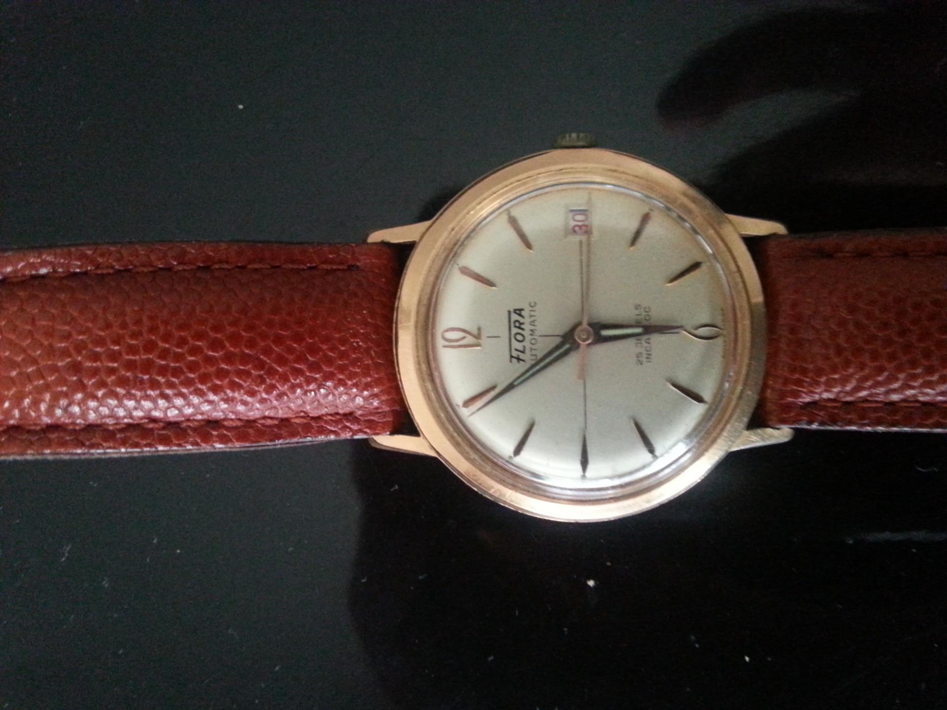

ID:	109593anje, vec odavno pratim ovaj portal, i konacno se uclanjujem. Mozda pitanje koje cu postaviti ne postavljam na pravom mestu pa me vi preusmerite, i unapred izvinite ako ovo ne radim kako treba, jer sam nov.
    Odavno imam sat vec nekih 10 ak godina koji sam nasledio od pokojnog dede a da gotovo nista ne znam o njemu, Na satu pise Flora 25 jewels, automatic, incabloc, swiss made. Svuda sam po internetu trazio nesto o njemu medjutim nista nisam nasao, znam samo da ga je deda narucio od nekog coveka koji je ziveo u svajcarskoj 60.ih godina ako sam dobro razumeo. Prilozicu slike pa bi mi znacilo da li ista znate o ovom satu, toj firmi Flora, i koliko je vredan taj sat?
    Hvala unapred, pozdrav
    Lazar G.

    slika mehanizma ce dosta reci o tome koji je to sat. mnogi nepoznati proizvodjaci su ugradjivaliiste mehanizme te je porediti dva nepoznata imena moguce jedino poredjenjem njihovih masina.

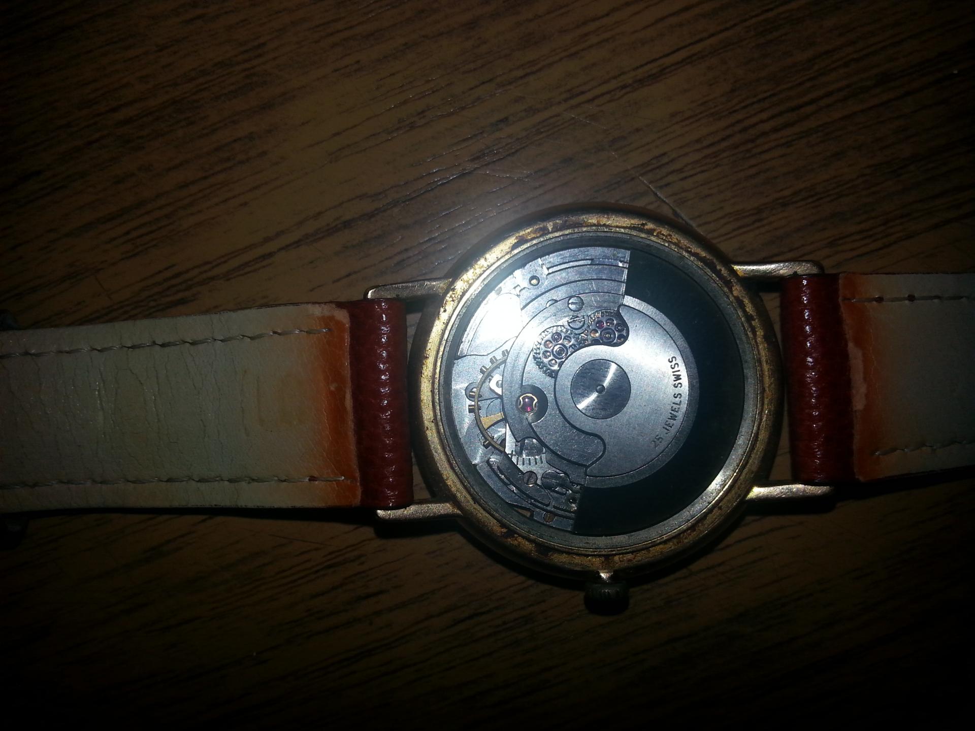

    Hvala puno, slikacu mehanizam sutra, ako budem znao da skinem poklopac.
    Evo i slike mehanizma
