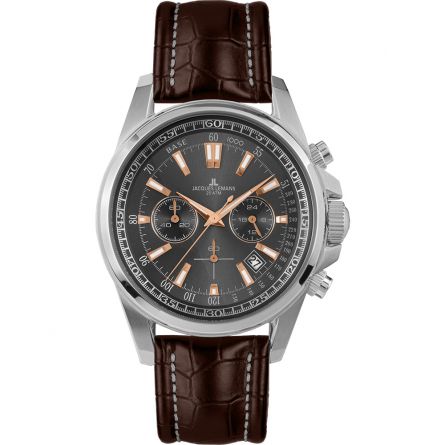

    Pozdrav.
    Imam problem sa satom Jacques Lemans Liverpool, model 1-1117.2WN. Ne reaguje datum. Da li je ovo izvodljivo da se sredi?

    Trebalo bi da jeste. U najgorem slučaju stave drugi mehanizam, ali svakako odnesi do časovničara. Mislim da su BPM satovi ovlašćeni za Festinu
    Naravno da je izvodljivo, pogotovo što nema ni godinu dana kako si ga kupio! Pa još je u garanciji... Nosi da ti to srede besplatno u garantnom roku.

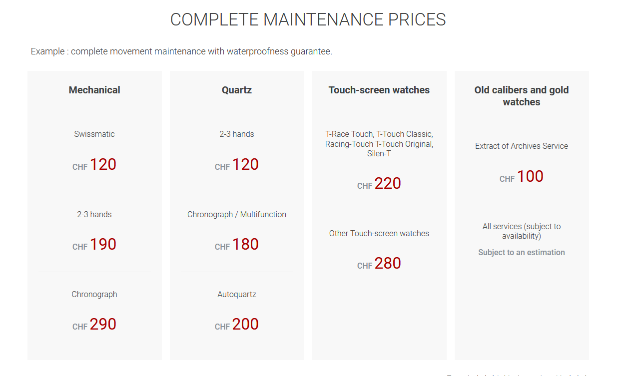

    Nisam naisao na informacije o ceni Swissmatic mehanizma. Koliko sam razumeo on se ne servisira nego se menja ceo kalibar, da li neko ima informacije koliko to kosta? Unapred zahvalan na odgovoru

    Mozda ti ovo pomogne, sa sajta proizvodjaca. Posto je u pitanju ETA mehanizam za interne brendove, skoro pa sigurno nece se moci naruciti sa strane od nezavisnih casovnicara, pa slicnu cenu mozes i ocekivati kod nas, tako da pored visoke cene odrzavanja/zamene verovatno ce isti biti nemoguce naci za nekih 10-ak - 15 godina. Poredjenja radi, kod nasih casovnicara servis obicnih automatika sa datumom je nekih 5-6 hiljada, negde i manje.
