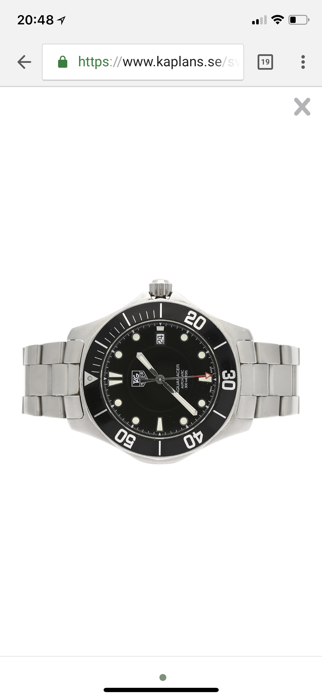

    Nasao sam sat na aukciji, cijena mu je 350E ali je mehanizam pokvaren. Pitao sam kakav je kvar ali mi nisu dali odg. Moje pitanje je: ko i gdje moze popraviti ovakav sat i okvirno kolike su cijene. Da li se neko susretao sa tim satom i zna koji se mehanizam nalazi u njemu ili je mozda vlastiti mehanizam sto vjerovatno znaci ovlasteni servise. Pitajte časovničara-fullsizeoutput_11ca.jpeg

    Bolje je da zaobiđeš taj sat. Ovo pre svega nije fotografija i u maloj je rezoluciji, pa ukoliko se tako oglašava, možda je i replika. Osim toga, ako ne navodi šta je kvar, može da se desi da bude skuplja dara nego mera ukoliko je sat original.
    Imaj u vidu sledeće izreke:
    - Nisam toliko bogat da kupujem jeftino.
    - Jeftina čorba - smrdljiva čorba.
    stanis likes this.

    Sta je problem sa satom?

    Određen forumom Re: Pitajte časovničara
    bilo bi lepo ako taj neko hoce da slika mehanizam pa da postavis ili da mi posaljes u pp!

    To je aukcijska kuća : prodaju zlato, satove , umjetnine itd. Nije privatna osoba. Bio sam kod njih i pitao za informacije. Ne daju ih iz razloga sto nemaju casovnicara. Šalju satove i druge stvari samo da provjere originalnost. Sto se tiče toga nema sumnje ali sve druge informacije ne daju. Aukcijska kuća je u Stockholmu. Mislio sam uzeti sat pa ga popraviti kod nas.
