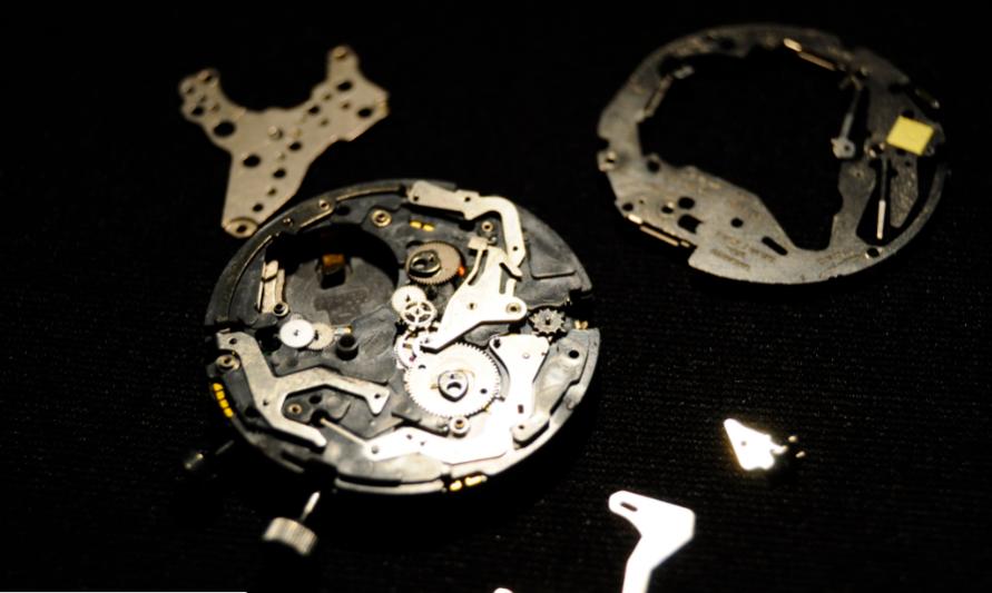

Sto se tice baterije, do pre 10-ak meseci je stajao jedno 3-4 godine sa praznom baterijom, ne znam da li moze da se osteti tako..
Nosio sam ga kod jednog sajdzije, baterija radi, prekida, 'oce-nece, pa kod drugog, isti rezultat, i na kraju sam ga otvorio i video da su kontakti oksidirali. Nakon sto sam ih malo osmirglao, i stavio novu bateriju, sat evo radi vec 10-ak meseci i bas danas je sekundara pocela da pokazuje na dve sekunde, sto je izgleda znak da je pri kraju, tako da cu da je izvadim.
