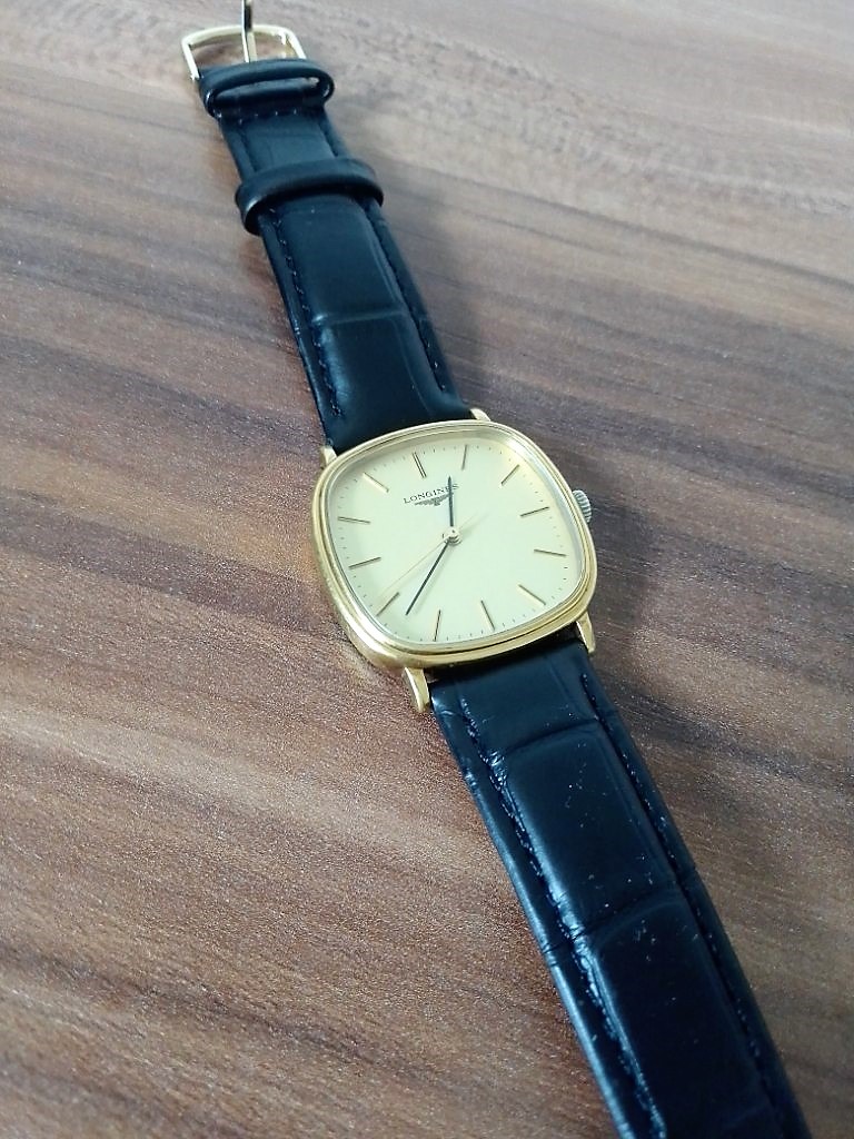

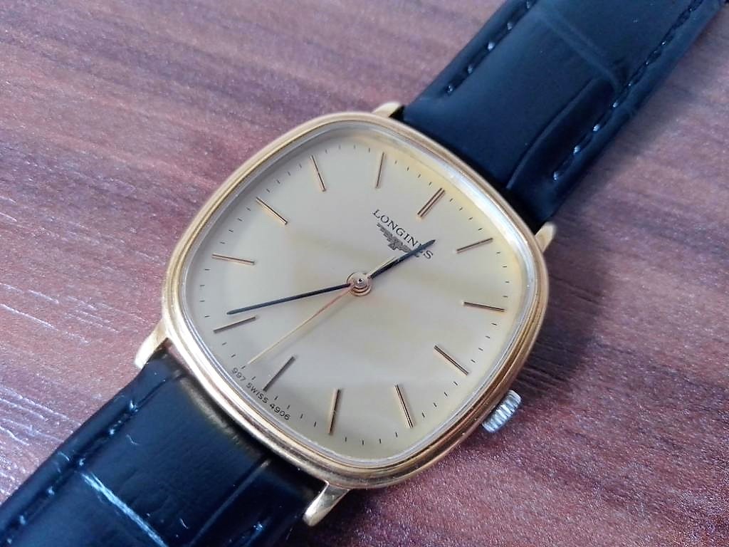

    Pre otprilike tri meseca sam se javio sa pitanjem u vezi servisa Longines ručnog sata. Rešio sam tada da ga pošaljem na servis i popravku u časovničarsku radnju Kostić - Dojčinović. Sat je popravljen i stigao je sa servisa. Zamenjena je spirala balansa i urađen redovan servis, a ja kao što sam obećao javljam rezultate :-)
    Evo i nekoliko slika :-)
    Pitajte časovničara-img_20200527_123514_hdr.jpgPitajte časovničara-img_20200527_123723_hdr.jpgPitajte časovničara-img_20200527_124059_hdr.jpgPitajte časovničara-img_20200527_123442_hdr.jpg

    Lepo! Kako si zadovoljan Dojcinovicem-Kosticem?
  5. #2275
    Novi član Avatar korisnika abogicevic
    27.2.2020.
    smederevska palanka
    10
    23
    Određen forumom Re: Pitajte časovničara
    Citat bezbi kaže: Pregled poruke
    Veoma sam zadovoljan uslugom. Sat sam poslao post expressom. Čekao sam malo duže na servis i popravku, zbog cele situacije oko nabavke delova ali isplatilo se.
    Cena umerena (servis i popravka 8.000). Uzeo sam i kožni kaiš, pa me je celo zadovoljstvo koštalo ukupno 9000.
    Sasvim ok cena. Moja preporuka za časovničara :-)
    bezbi and bokanegra like this.

    Zaboravih da pomenem da sam dobio i pisanu garanciju od godinu dana.

    Mislim da su oni neke stvari na vreme skontaki, ko donosi satove na servis kod njih, obicno trazi dlaku u jajetu, tako da pored sigurno odradjenog servisa kod njih, nikada neces naci one sitnice kao sto su cestica prasine ili otisak ispod stakla.

    Ovaj Longines je navijač?

    Tako je.
    Kalibar 997.2
