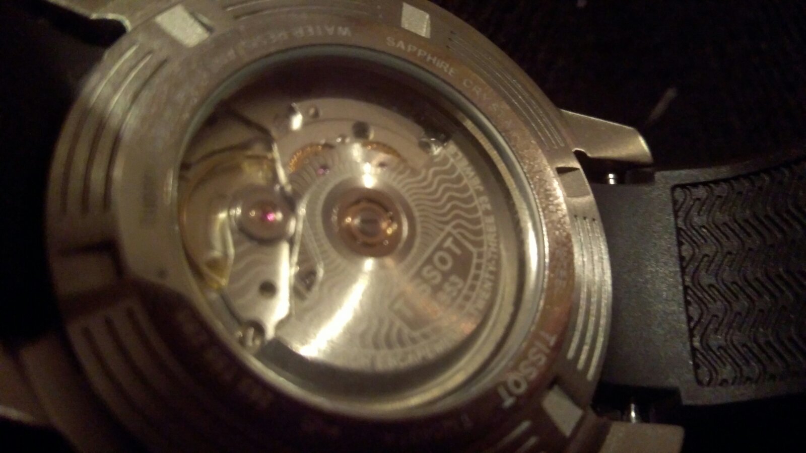

    Ovo je više moje razmišljanje na glas nego li pitanje. Da li postoji mogućnost da se poklopac prepravi ili napravi drugi koji će imati staklo.
    iz Pitajte časovničara-victorinox_swiss_army_mens_241424_dive_master_500_chrono_black_dial_watch-22.jpg u Pitajte časovničara-viber_image_2019-11-12_21-48-57.jpg

    Obicno moze, zavisi od debljine poklopca...

    U principu, sve moze. Pitanje je samo koliko ce kostati i dal ces naci nekog sa tim da se bakce.

    Upravo tako. Nije neki tezak posao ali ima dosta dorade, tolerisanja itd, gubi se dosta vremena. Metalostrugari nece da se bakcu s tim upravo iz tih razloga, jer njihov radni sat struga krece od 10-15 eur pa na vise. Ako izgubi sat i vise, taj posao bi morao da naplati bar 20-30 eur, jos treba posle i casovnicar da zalepi novo staklo itd...
    Moze da se uradi, samo je pitanje isplativosti...
