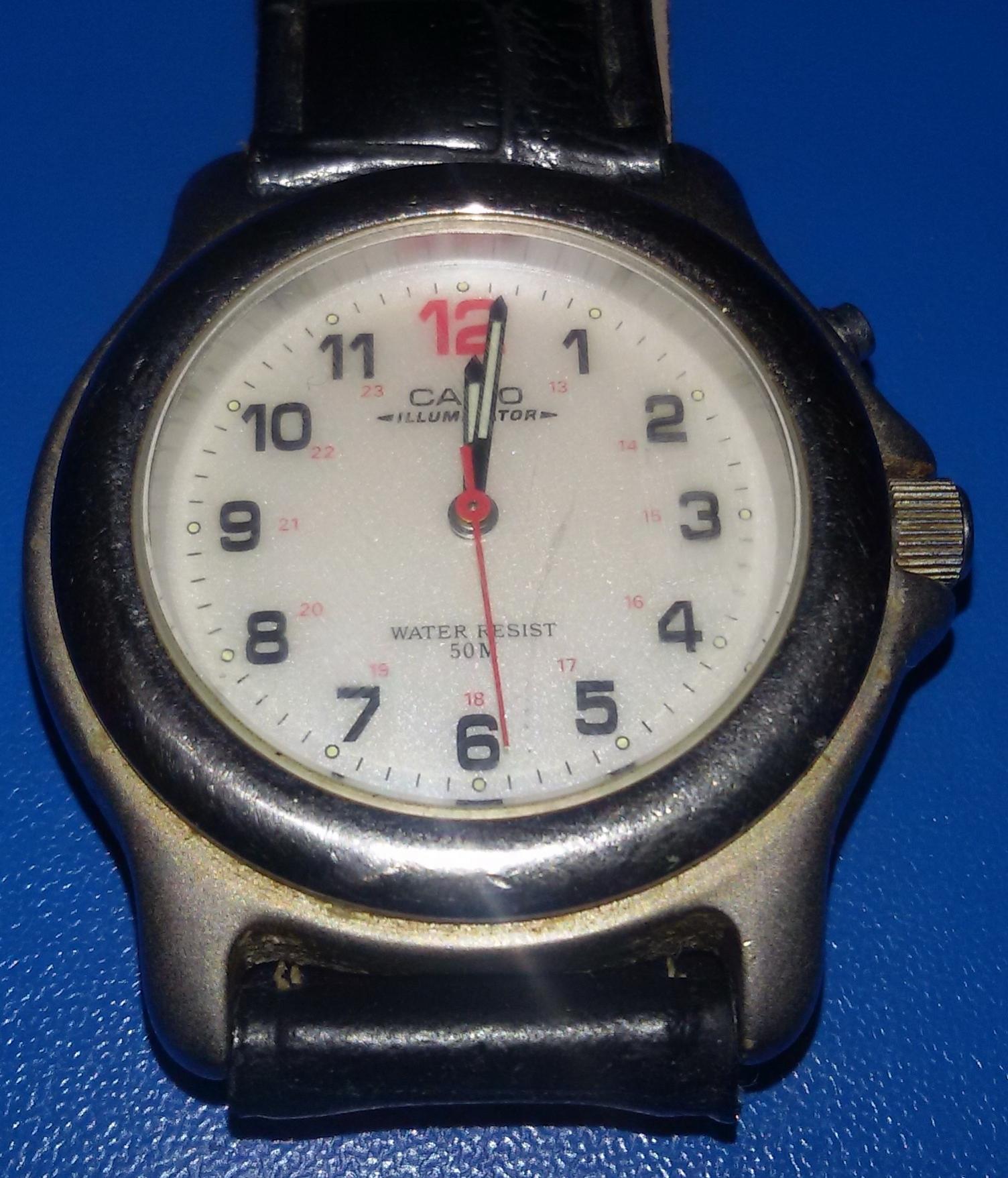

    Pozdrav svima.
    Nov sam na forumu i na zalost odmah imam pitanje.
    Dugo vremena imam sat Casio MTP-1140 (dobio sam ga iz Amerike pa mi je zato drag a znam da nema nikakvu vrednost) dok mu je bila originalna baterija radilo mu je plavo osvetljenje (pritiskom na dugme) posle kada sam promenio bateriju vise nije htelo da radi.
    Sada je i ta baterija crkla i interesuje me da li mozda sat ima negde sakrivenu drugu bateriju koja mu sluzi za osvetljenje?

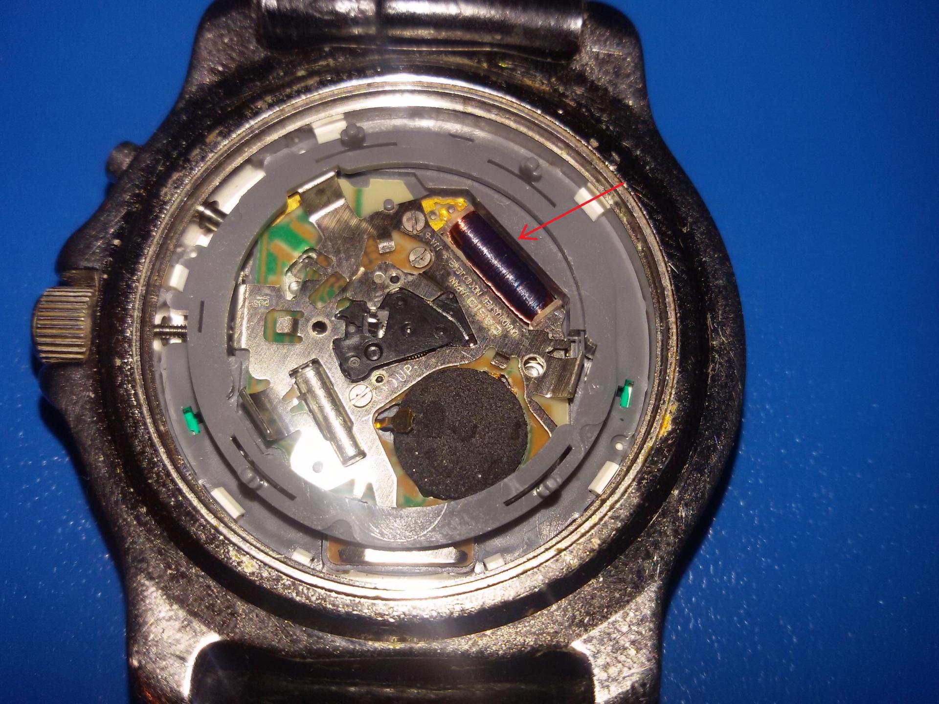

    Evo i nekih slika sata,sada na ovoj slici gde je otvoren vidim da je ovaj kalem bakarne zice promenio boju,da li mozda on ima neke veze sa tim svetlom?

    Draganbre dobro došao na forum. Nema druge baterije za osvetljenje. Možda je problem sa samom diodom.

    Znaci nije problem sa ovim kalemom bakarne zice?

    Kalem koji pominješ je tzv.step motor i on preko spleta zupčanika pokreće kazaljke. Da je kalem u prekidu ni step motor ne bi radio pa se ni kazaljke ne bi pomerale. S obzirom da kažeš da si sam promenio bateriju pitanje je da li si stavio odgovarajuću bateriju i da li je baterija oslabila. Možda je baterija "nova" ali moguće je da je napon oslabio. Odnesi sat kod časovničara i neka on stavi bateriju. Zamena baterije košta oko 400 din.

    Sada sam ubacio novu Duracell bateriju,kada pritisnem dugme za osvetljenje ne zaustavlja sekundaru ali svetlo i dalje ne radi.
    Videcu da nadjem nekog casovnicara da ga pogleda i da zameni diodu ako se ona uopste menja?
