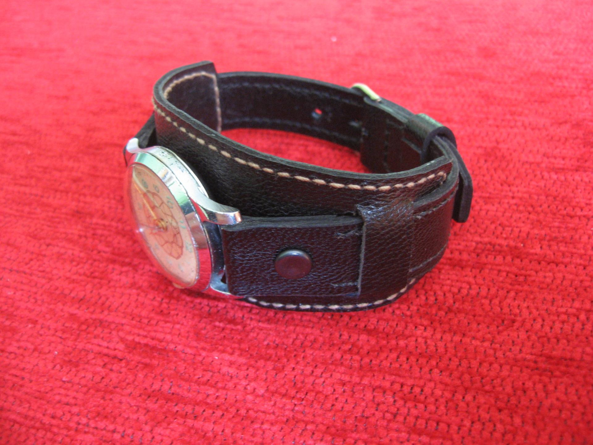

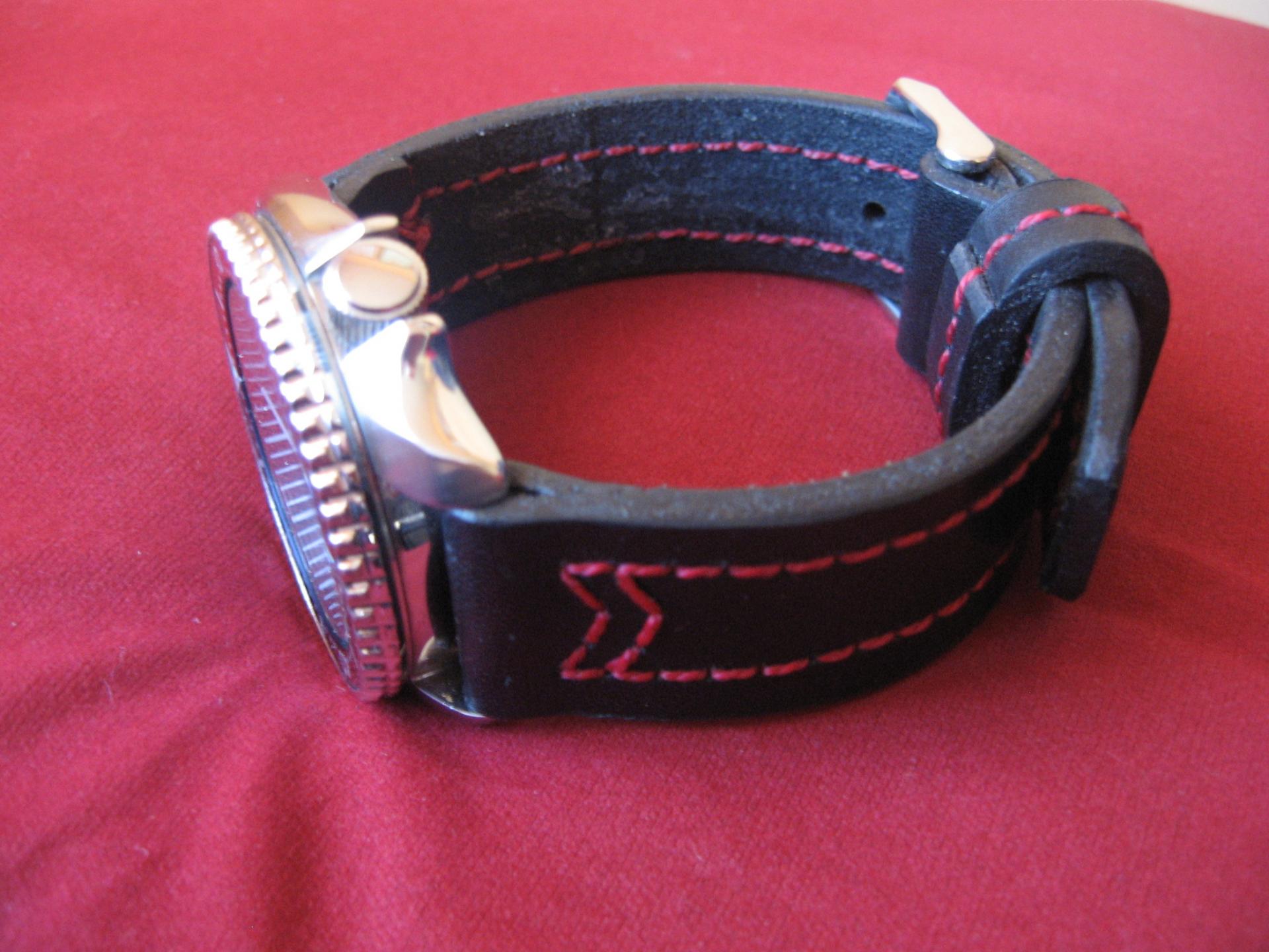

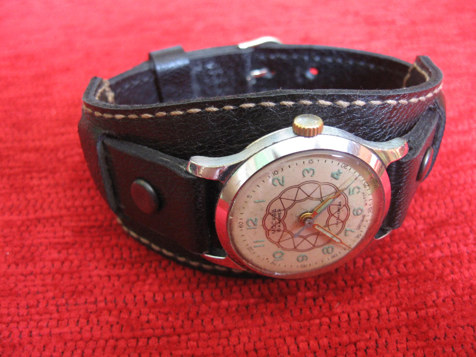

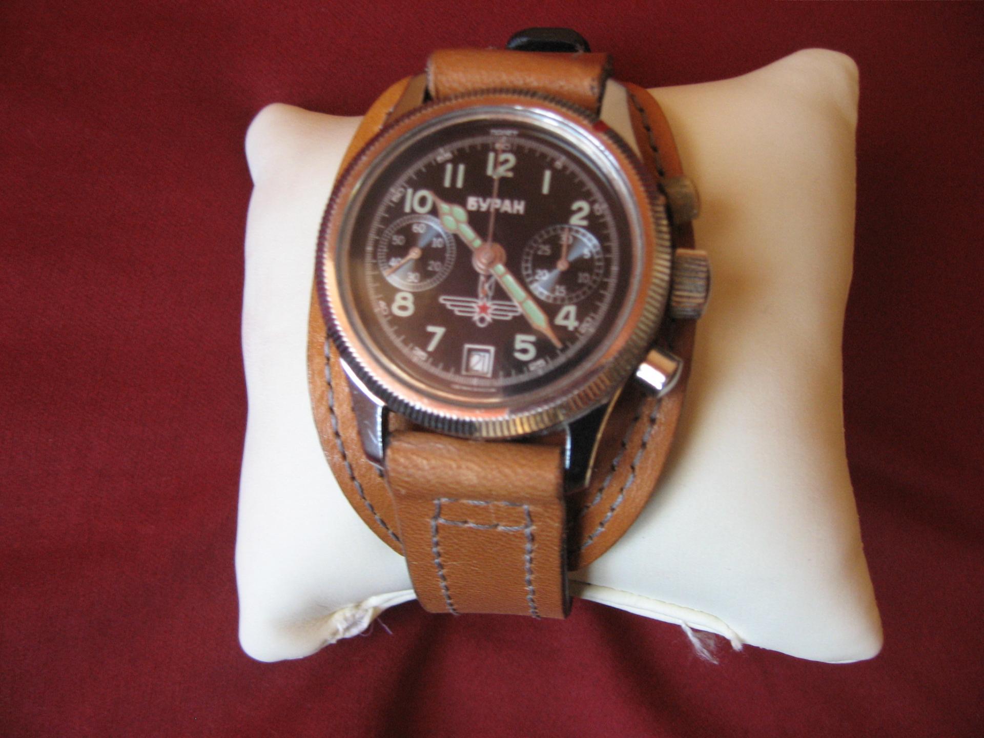

    Zdravo,
    ispricasmo se u temi a ja se nesto bacio na iglicarenje...
    Na onom seiku promenjen konac kakv je red
    Kako napraviti kaiš za sat-img_5258_1.jpg Kako napraviti kaiš za sat-img_5259_1.jpg

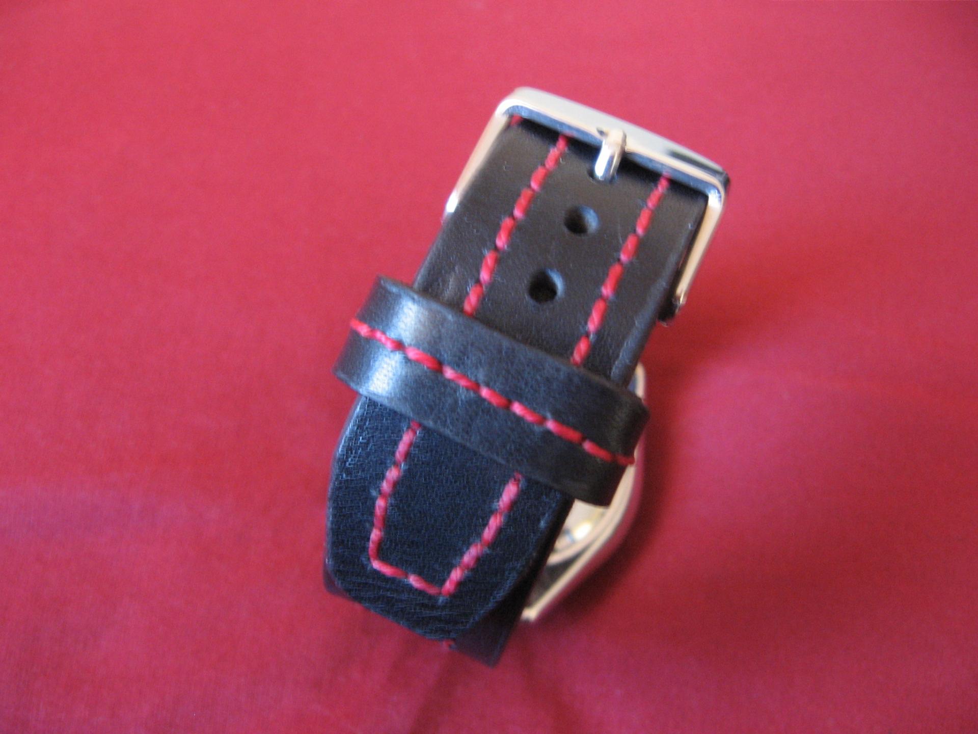

    a posto ruska militarija nije kompatibilna sa nato standardom, red je bio da buranko ogrne tradicionalni materijal umesto nato dizajna na kaisu:
    Kako napraviti kaiš za sat-img_5257_1.jpg Kako napraviti kaiš za sat-img_5253_1.jpg Kako napraviti kaiš za sat-img_5254_1.jpg
    to iglicarenje malo uznapredovalo pa se sada bude sa dve igle a slaganje konca br.30 rucno je izbor za one koji ne pripadaju nervcik grupaciji ma, samo se malo iskljucis iz ambijenta i step ide ... igala ima na buvljaku, malo se modifikuju prema potrebi i eto posla

    Određen forumom Re: Kako napraviti kaiš za sat
    Veoma lepo napreduješ sofronije, štep je lep, po meni bi trebalo da ide malo bliže ivici kaiša ali to je stvar ukusa. Sve u svemu lepo i samo tako nastavi. Ukoliko ti treba neka pomoć ili savet slobodno mi se obrati biće mi zadovoljstvo da ti pomognem koliko znam i mogu, mada ni ja nisam profesionalac, ima tu ljudi koji to mngo bolje rade od mene pa se nadam da će ti i oni pomoći ako negde zapneš.
    Ma samo dve nejake ruke da bih step primakao ivici a deca sitna pa nece da pridrze. Plase se kada vide igle jer ih valjda asociraju na injekciju
    Ja zauzeo stav k'o drug Stari u Domu garde - ko nemoze nek' odstupi, pa sam sebi saopstim - druze Sofronije, kais nocas mora pasti !

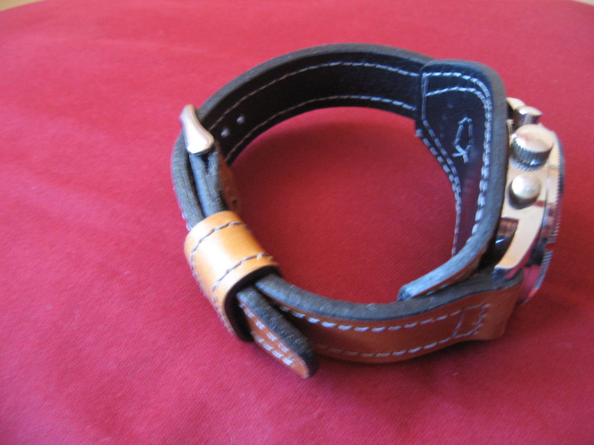

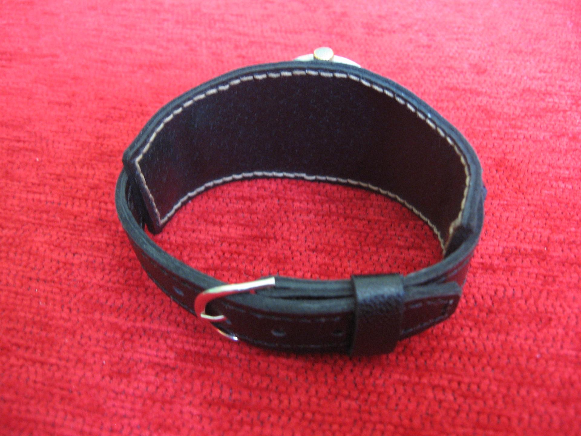

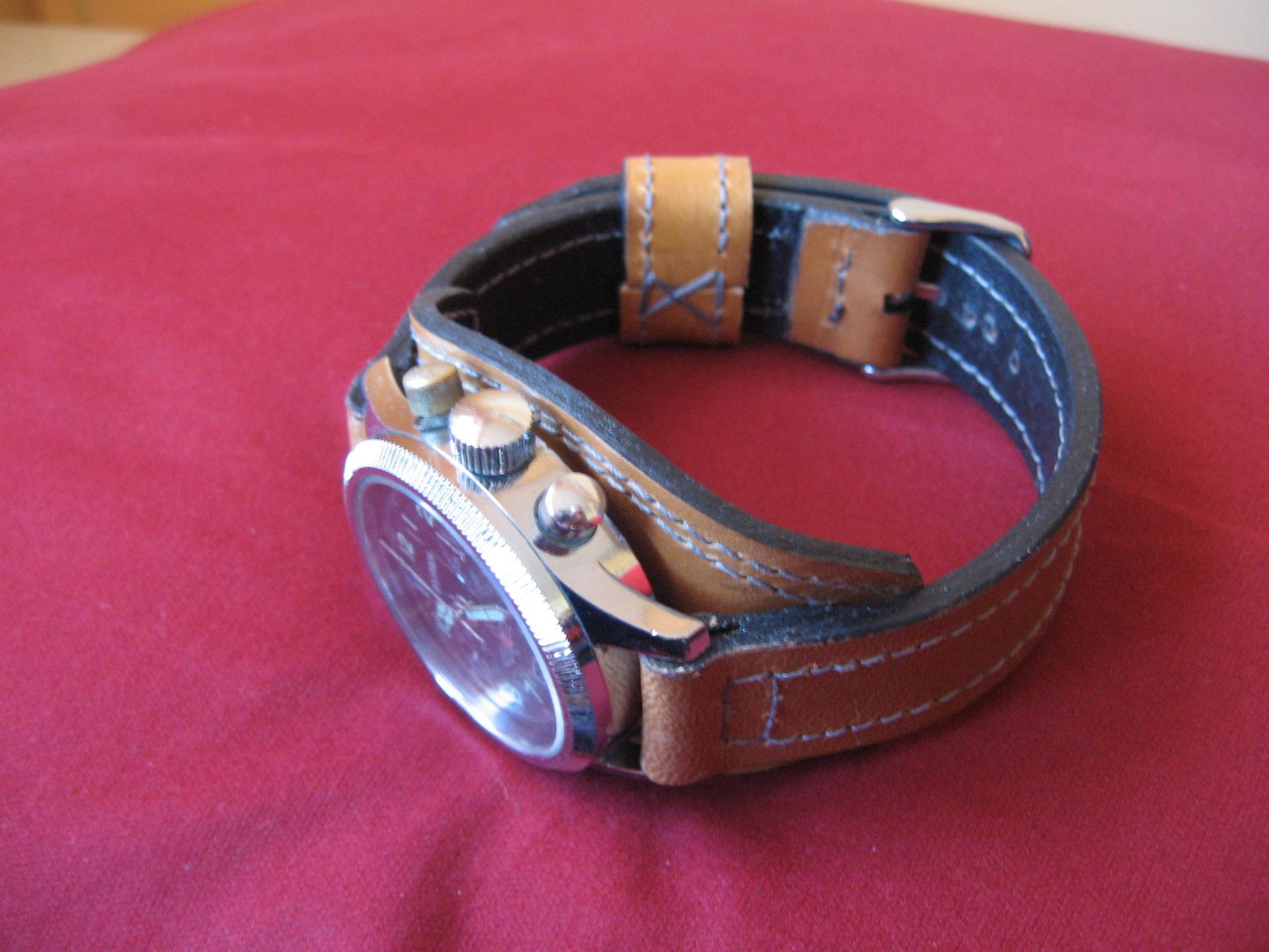

    iz moje kolekcije dopunjeno i iz drugog ugla ako nekoga interesuje. pokusaj povratka u modu 50-tih sto je primereno ovakvom satu. rucno prosivanje kroz meku kozu je uzivanje... pa ko izdrzi
    lepo i precizno, bravo.
