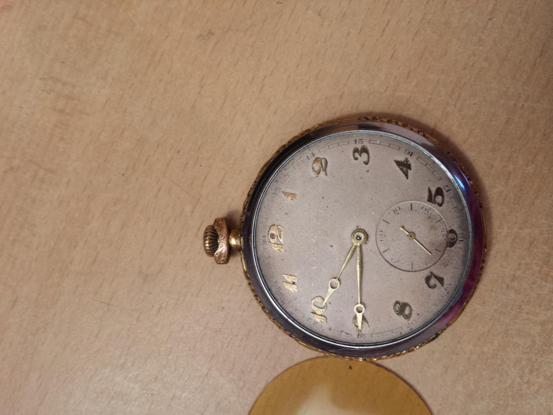

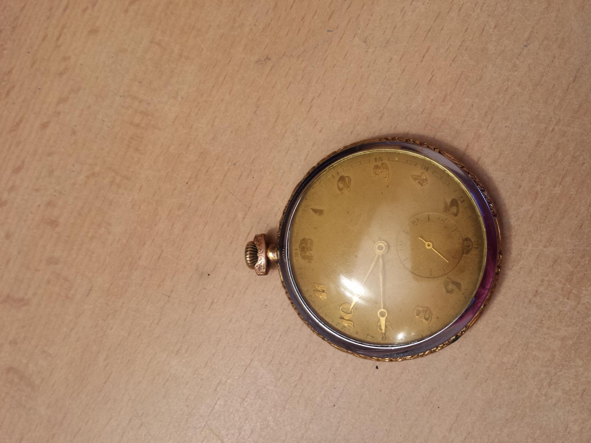

    Određen forumom dzepni sat, 45+god star
    pozdrav ljudi , nasao sam dzepni sat mog pokojnog dede, inace sat je stajao 45 god u kutiji i navijac je i savrseno dobro radi probao sam , nije bas u najboljem stanju , ne znam nista o njemu pa bi mi znacilo ako ima neko ko bi mi pomogao , na satu pise cirilicnim slovima ''suma''

    Dobrodošao Lfiesta s djedovim satom.Na ciferu sata baš i ne mogu vidjet nikakav natpis al odmah mogu reći da nije to čirilični natpis već 99 posto švicarski sat brenda Cyma.Pomogle bi i fotografije mehanizma sata ako je moguće.Sat je solidno očuvan,na ciferu se vide tragovi nošenja.Moja preporuka je promijenit staklo na satu i pokušat naći zamjensku alku za nošenje sata na lančiću koja nedostaje.Brend za koji sumnjam da je sat srednja klasa je kvalitete Swiss made.Po mom nekom nahođenju po kvaliteti bih prvo stavio Longines,Zenith,Omegu pa onda iza njih Cymu.Prekrasan sat za nasljeđe od djeda,čuvaj ga i pazi jer danas je rijetkost imat takvo nešto u porodici i da se znade kome je pripadao.
