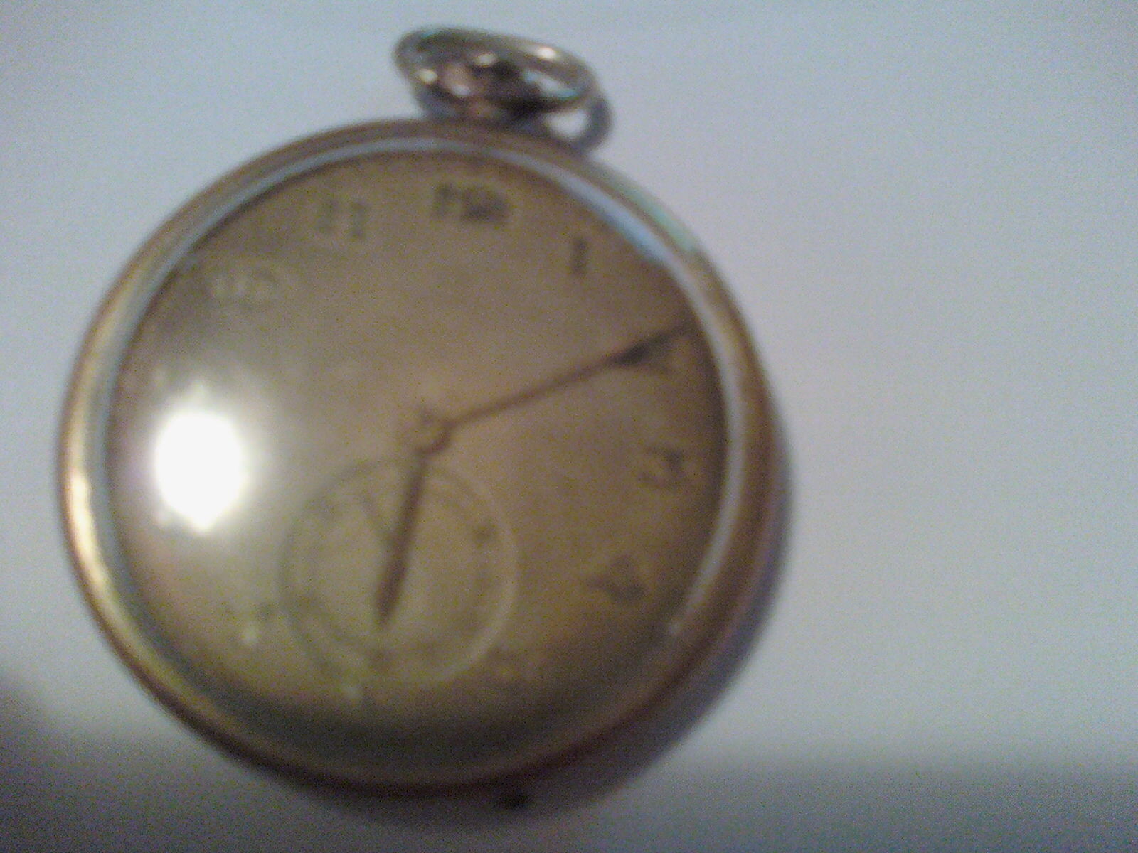

    Naziv: Dzepni-satovi-Pocket-watches.jpg, pregleda: 7760, veličina: 87,3 KB

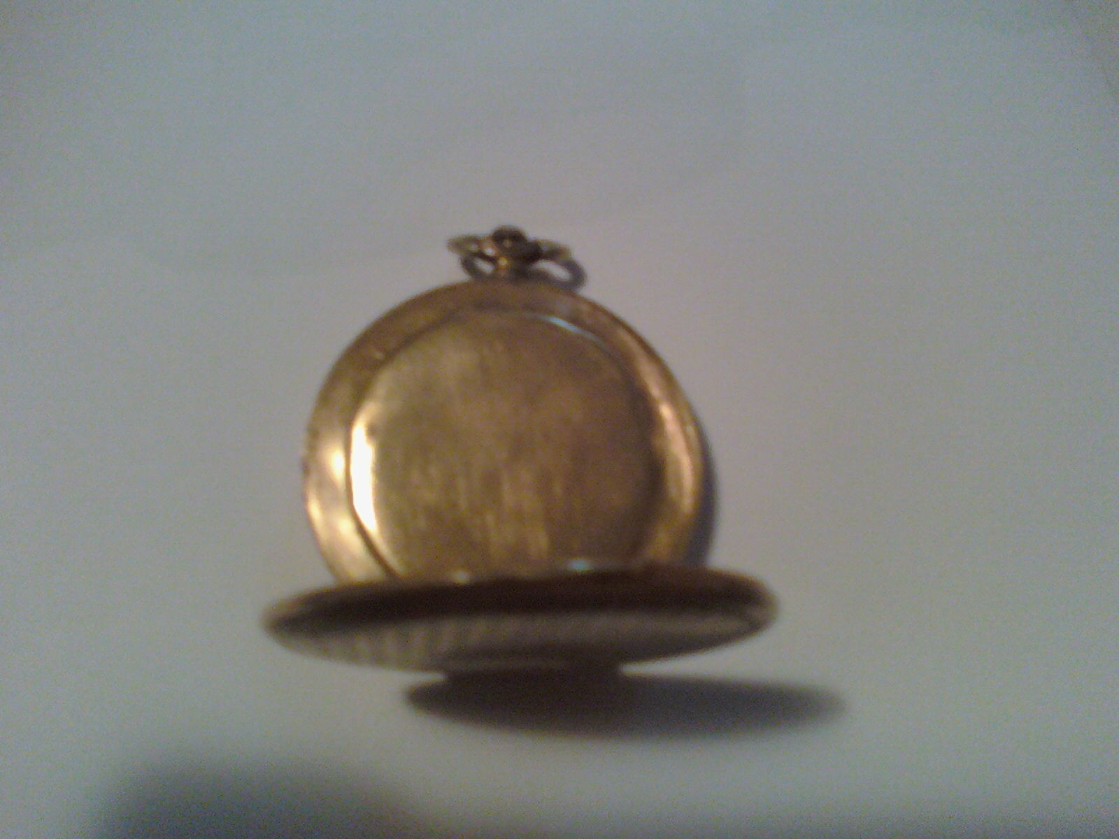

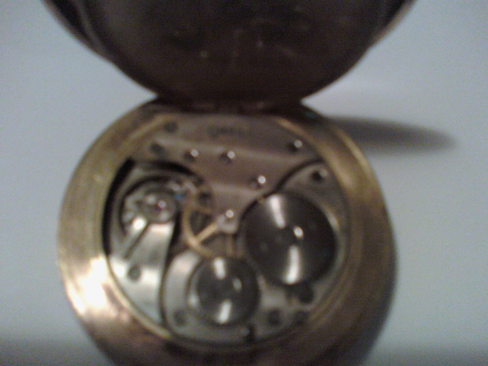

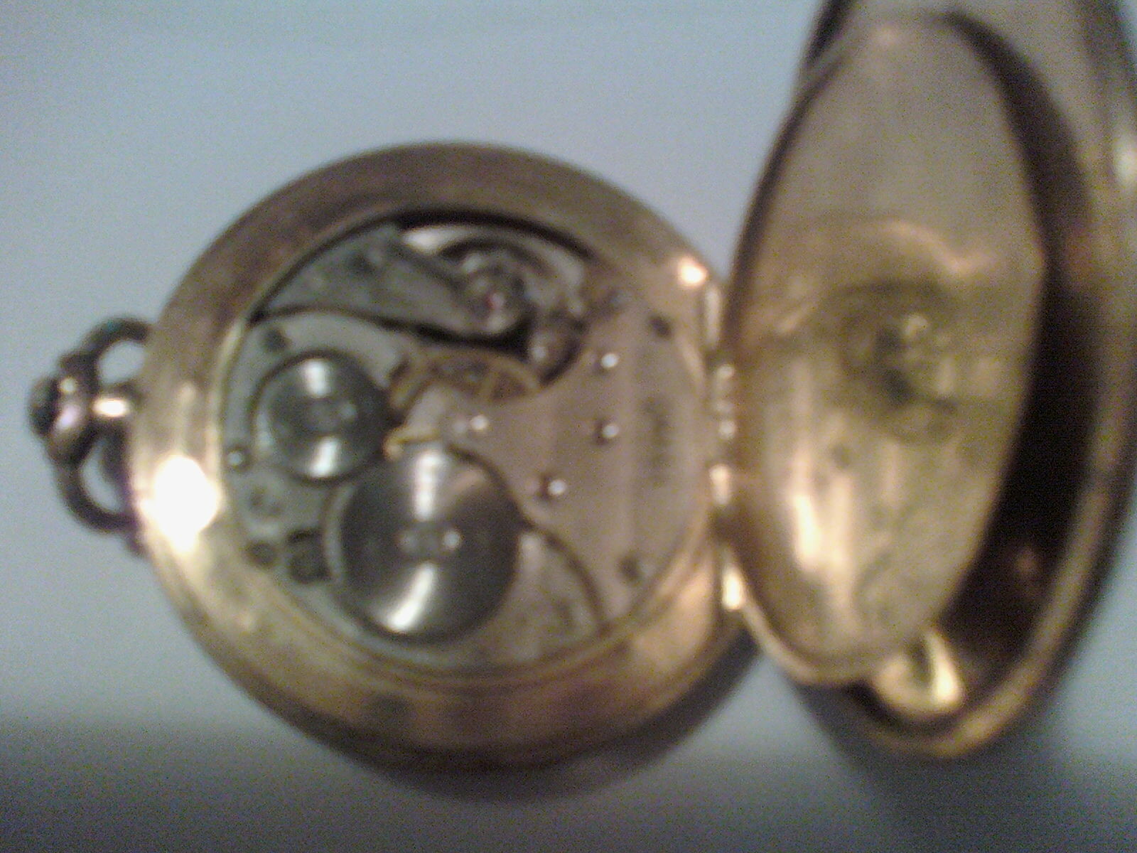

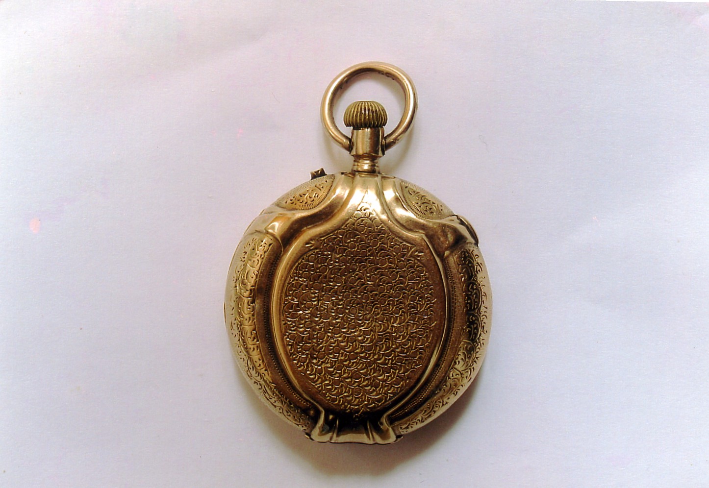

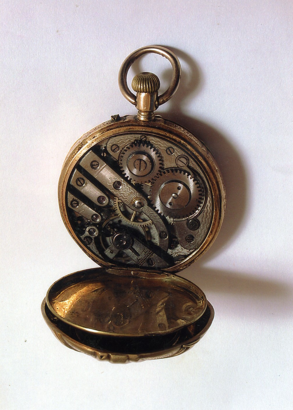

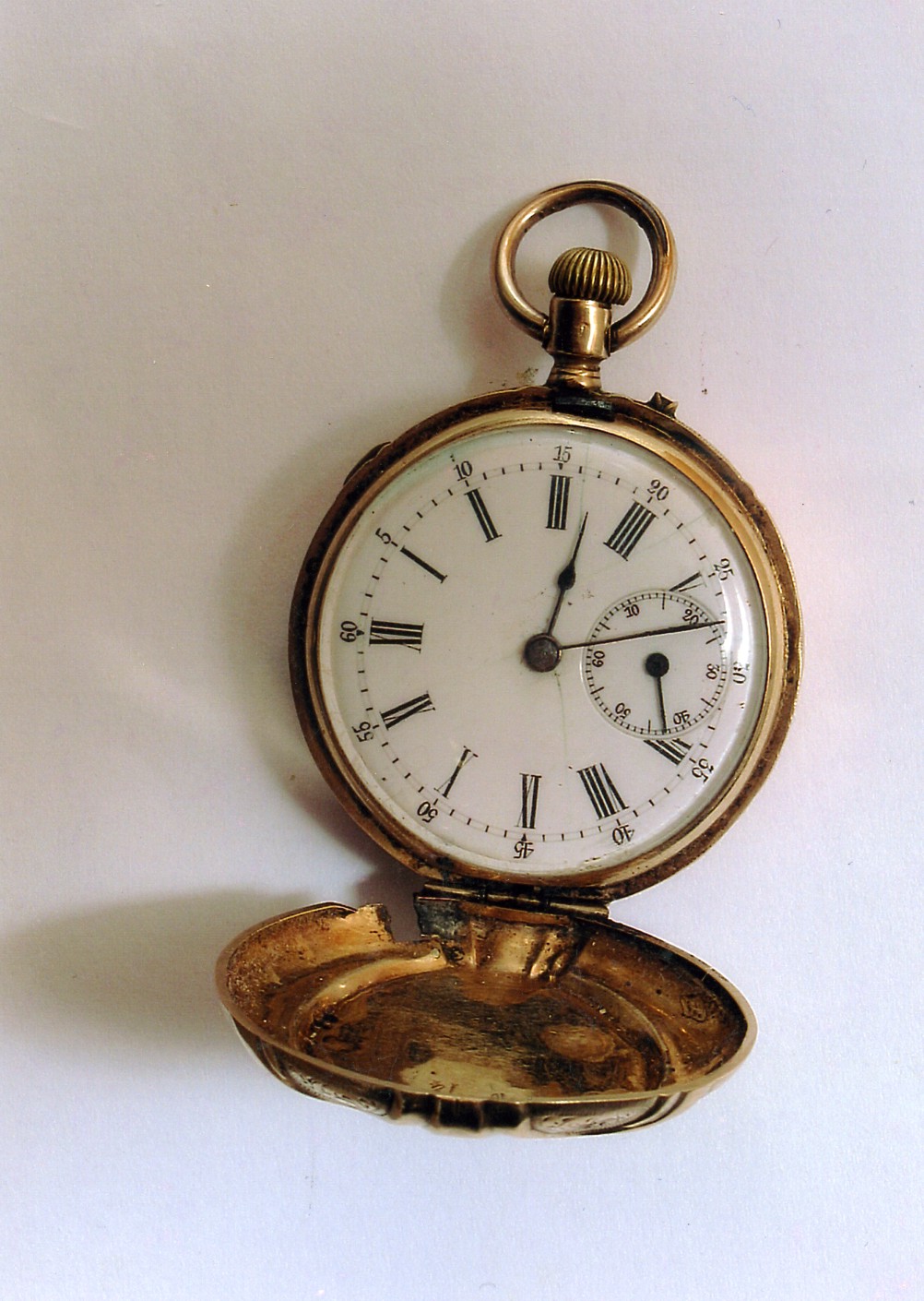

    Nabavio sam stari dzeni sat za koji mi je receno da je preko 200 godina ali ne znam koje je marke i ko je proizvodjac ,dalje imam i jedan problem koji se odnosi na oprugu za navijanje koja je slomljena i nemam drugu da postavim pa me zanima dali moze da se nabavi opruga koja odgovara ovom satu dali orginal ili neka zamena koja odgovara ovom mehanizmu.Dalje me zanima kolika moze da bude vrednost ovoga sata .U prilogu saljem slike doticnog sata.

    Starost sata sigurno nije koju su ti rekli jer se u satu koriste remontuari, premda se cilinder mašine dosta dugo proizvode. Značajke cilindar mašine je da ne koristi anker u klasičnom smilu nego nego ankerad prolazi kroz osovinu balanse koja svojim zakretanjem propušta ankerad. Vrednost sata uvelike smanjuje oštećenja na brojčaniku. Feder bi trebalo izvaditi iz federhausa te izmjeriti širinu debljinu i dzžinu te prema toma nabaviti novi, paziti na vrstu zakačke na kraju federa.

    Veceras sam stigao da premerim i uradim fotografiju opruge i dimenzije su na slici ali i dalje vas molim da mi javite (ukoliko je to moguce) koliko bi bila eventualna cena i starost sto ne mora da bude tacno ali barem priblizno .Dalje sto se tice opruge bi trebalo da mi javite kolika bi mu bila cjena te na koji nacin bi se dopremila u Kikindu.

    Cisto da javi gsn. vatsmag u da sam uspeo mda stanjim oprugu tako da sada testiram taj dzepni sat ,momentalno jos malo zuri ali ga stelujem pa valda ce biti nekog uspeha

    kod takvog načina popravka zna se desiti da je feder još uvjek prejak te se zna desiti da kamen na roloplatou udara sa obje strane u anker( preluje) što se neda podesiti na regulatoru kao ni izvlačenjem nemirnice

    Potpuno ste u pravu jer sam primetio da sa ovom oprugom ne moze da istera 24 sata i stane kod otprilike 23 sata i jos pola sata pa ce se morati navija ti u toku dana miozda jos malo .Svakako hvala za savet i ako ima jos nesto mi javite biti cu vam zahvalan.

    Pošto nisam vidio sliku sata zanima me da li možeš stavit koju sliku njega ali i mehanizma,da vidim koja je to mašina znatiželjan sam.I čestitke što se sam trudiš osposobiti ga!

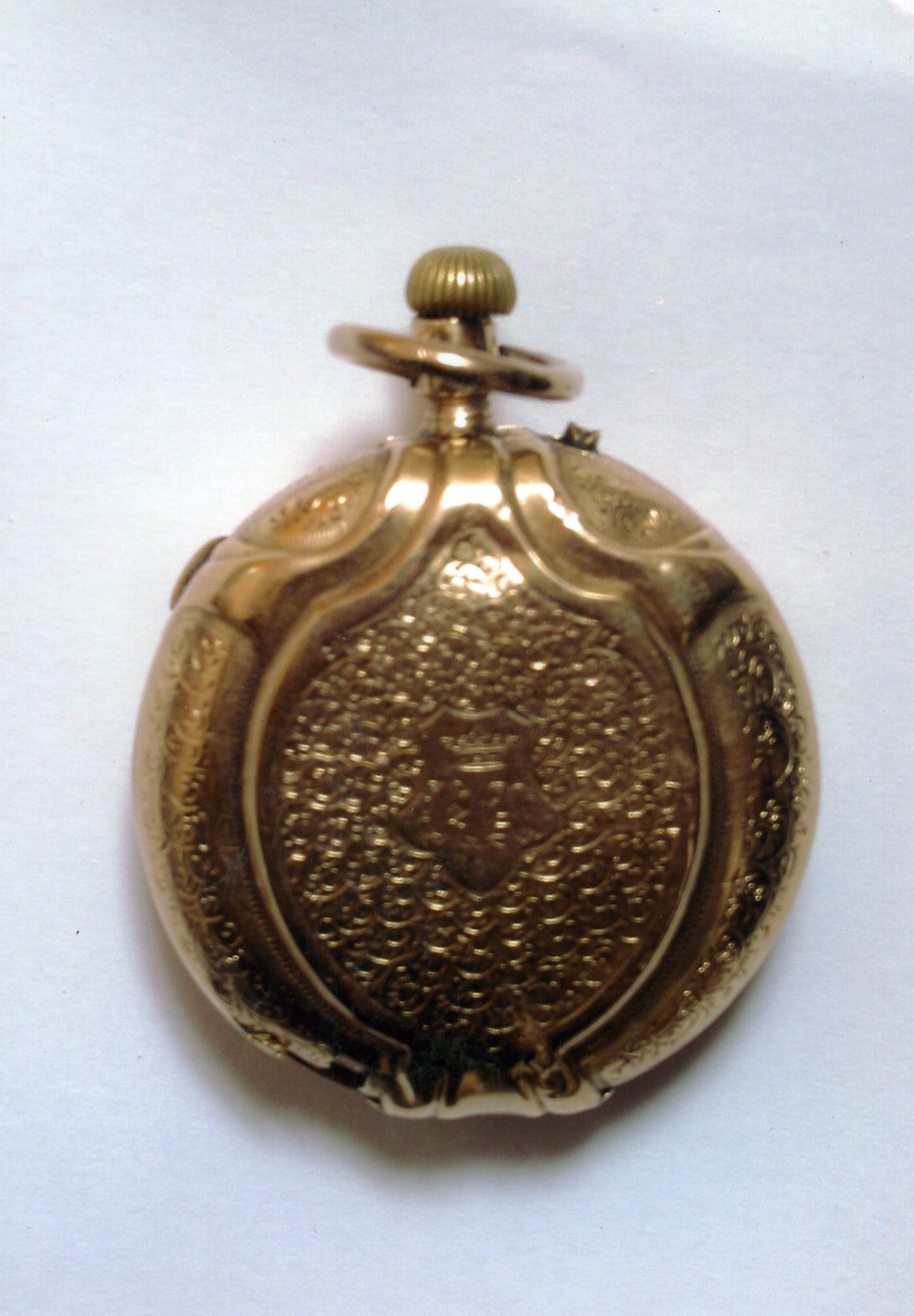

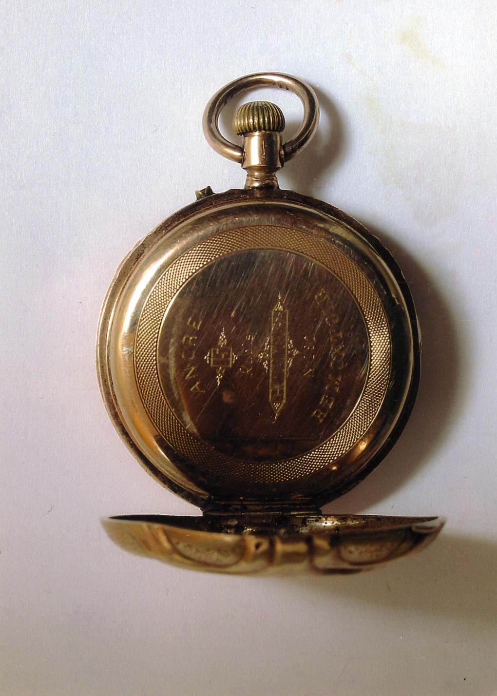

    Interesuje me ako je neku u mogucnost da mi da procenu za sata.Spored mojih informacija sat je proizveden 1830-1850 od Henriju Moseru "Qualite Monard" za vreme dok je radio u Rusiju,znam da mehanizam sata nije nista poseban za tog periodu,kučište je od zlata i sprema neki eksperti se radi o sat koji je proziveden za nekog iz ruskog kraljevskog familiju u tog periodu i da tu lezi vrednost sata,to su zaklucili od krunu i inicijalima koji se nalaze na prednoj strani sata.Molim za neku dodatnu informaciju ili ako ste u mogucnost neku procenu.
    Podatke koje možete pronaći na stražnjoj strani sata:
    A N C R E
    15
    rubis
    q.monard
    N'197
    REMONTOIR
    Na prednjoj strani ima krunu i inicijale: K ili R; i A;
    Hvala unapred

    Pozdrav!Mislim da smo ti ja i Exlibris dobro opisali stanje sata.Ako imaš kakvu ozbiljnu ponudu za kućište sata al ne samo po cijeni težine zlata već po kolekcionarskoj cijeni ne dvoumi se prodat sat inače ne rješavaj ga jer takav kakav jest lijep je.Šteta oštećenja al godine i nošenje učiniše svoje al ne toliko da se kaže da sat ne vrijedi dapače sat je super.Lp!

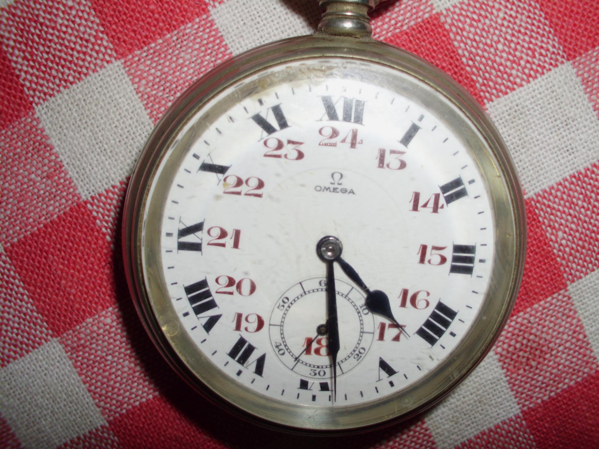

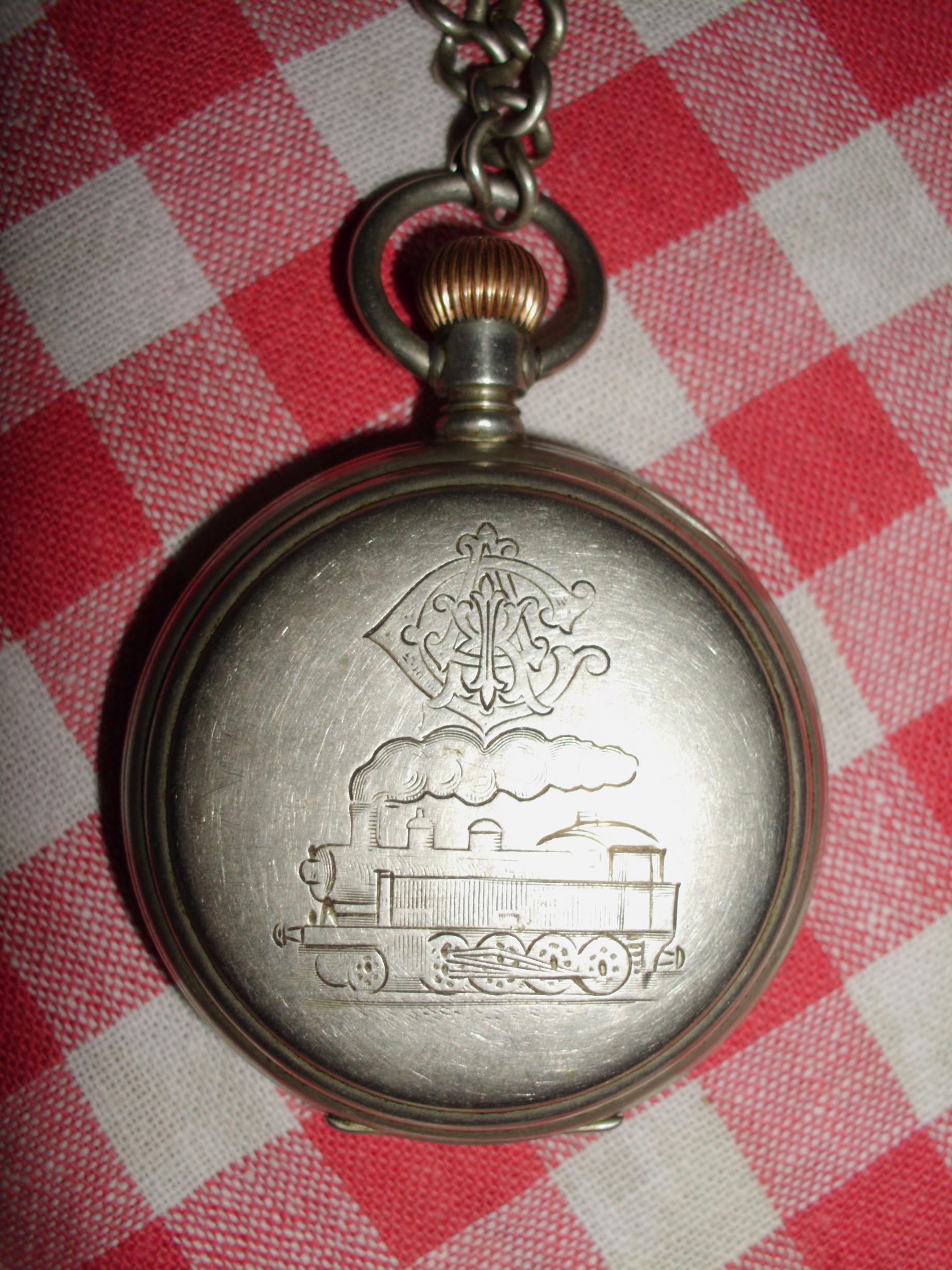

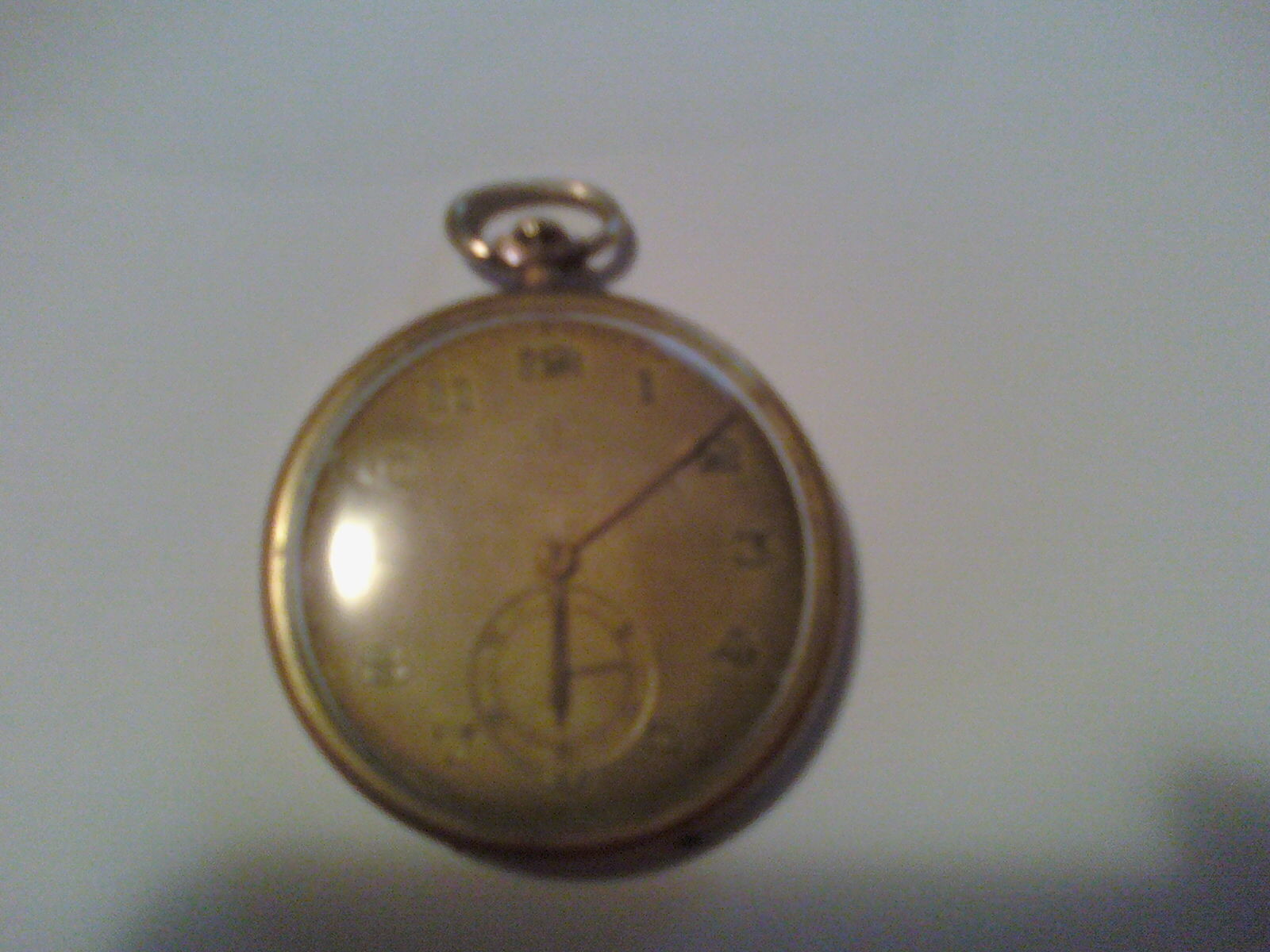

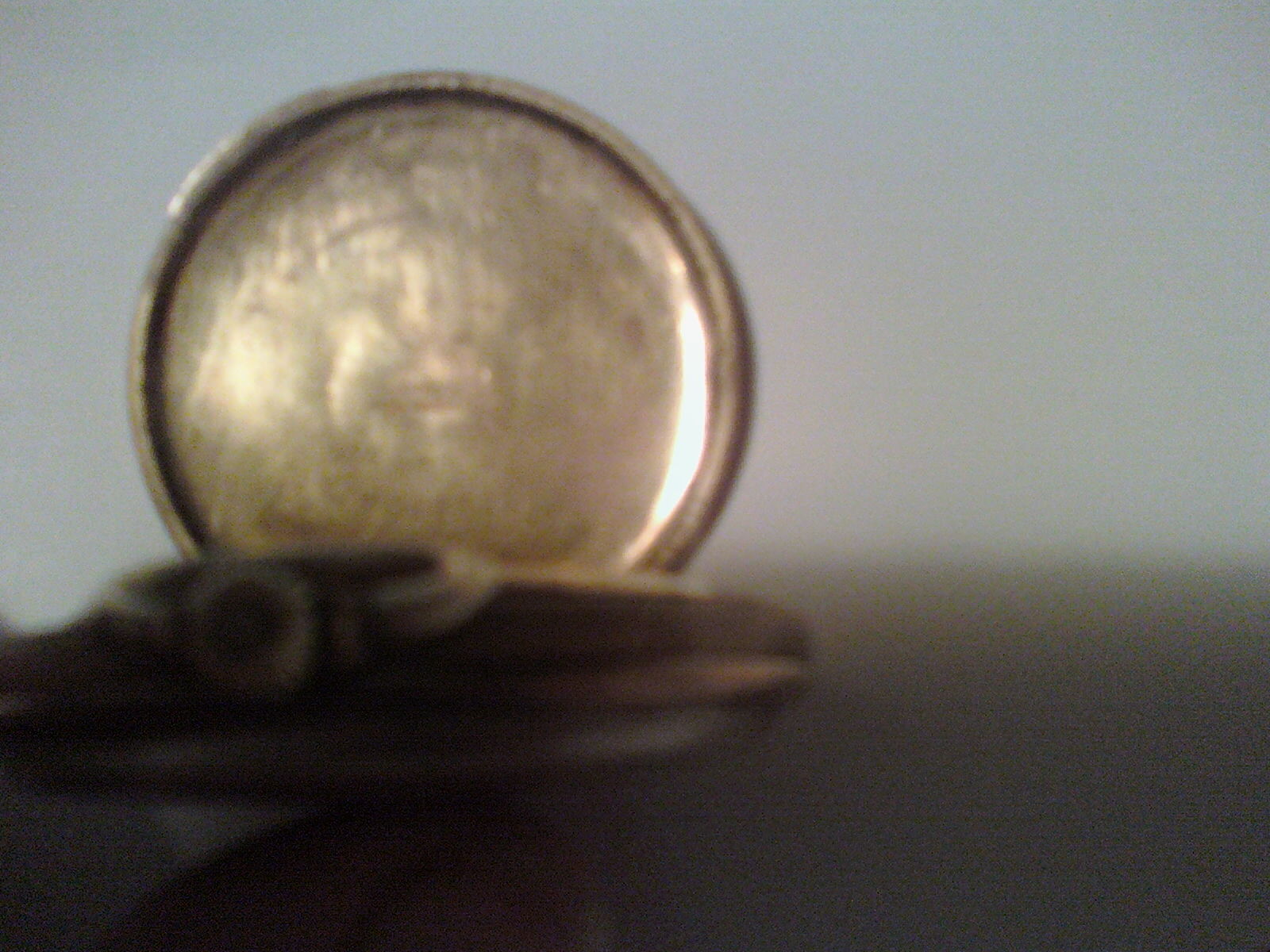

    Molim sve koji su upuceni u dzepne satove da mi kazu da li prepoznaju iz koje je godine ovaj sat ( ili decenije ) i koja je njegova vrednost. Znam samo da je Omega i da pozadi ima gravuru nekakvu lokomotivu i inicijale 3 slova. Hvala unapred
