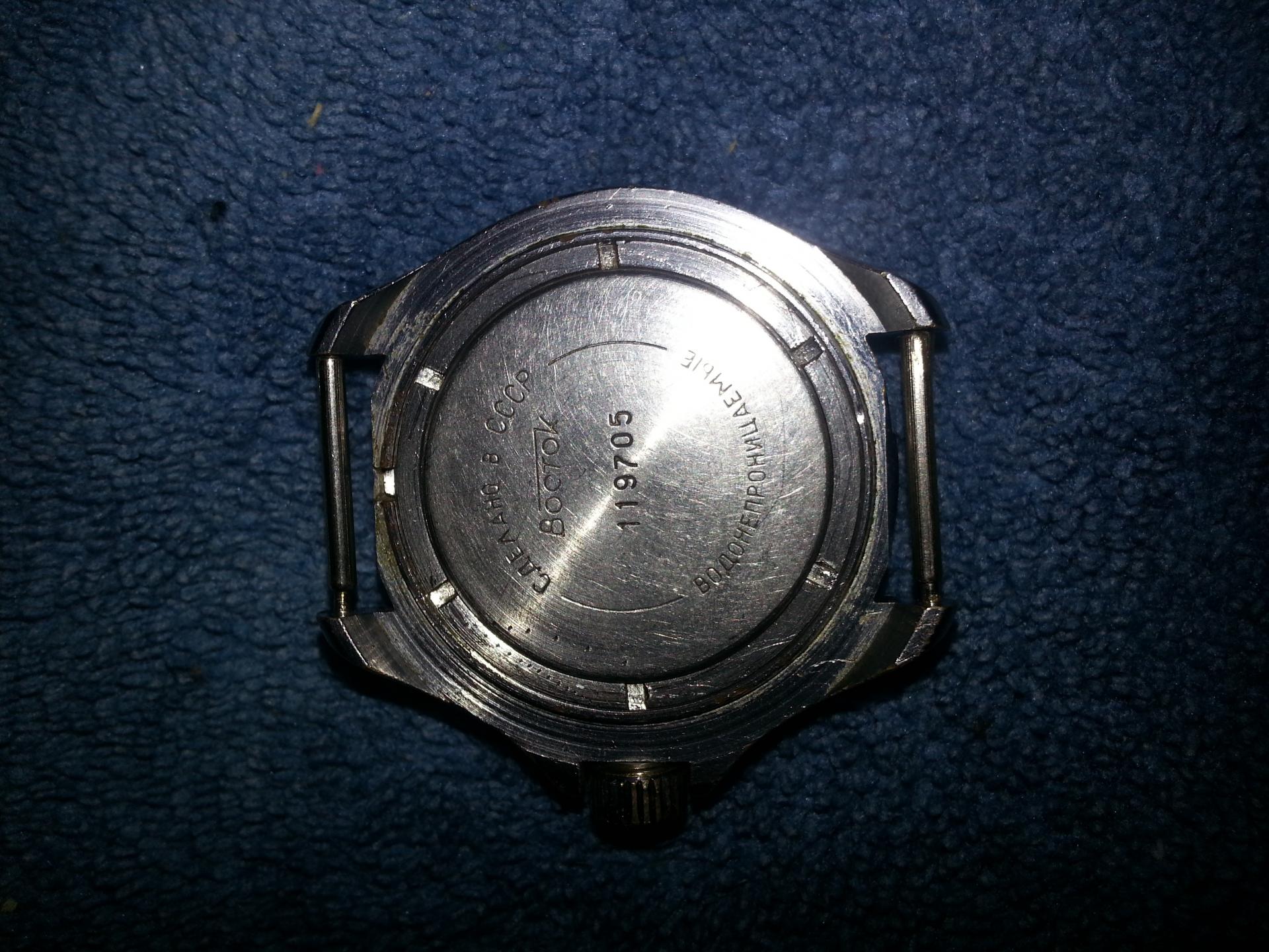

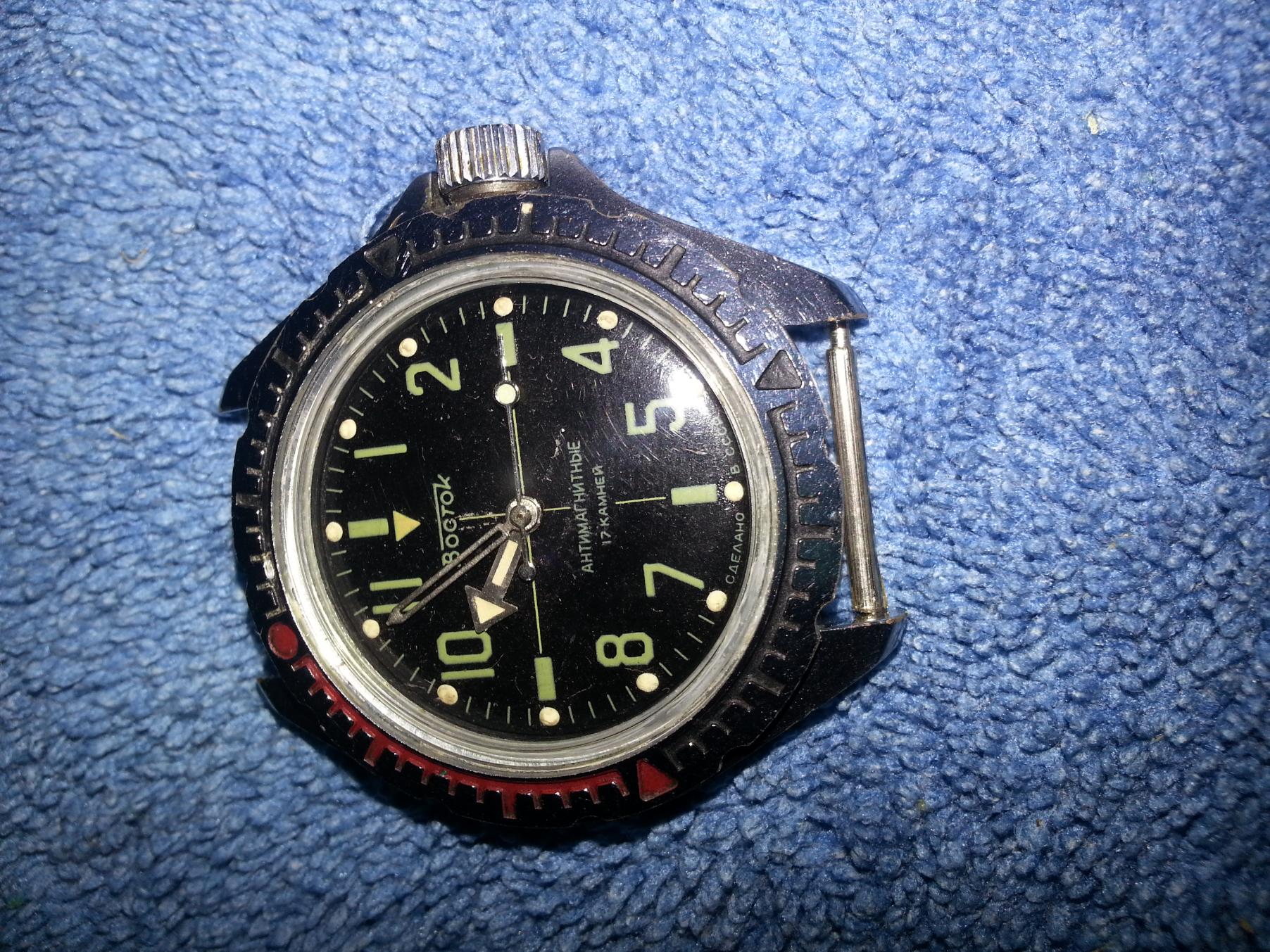

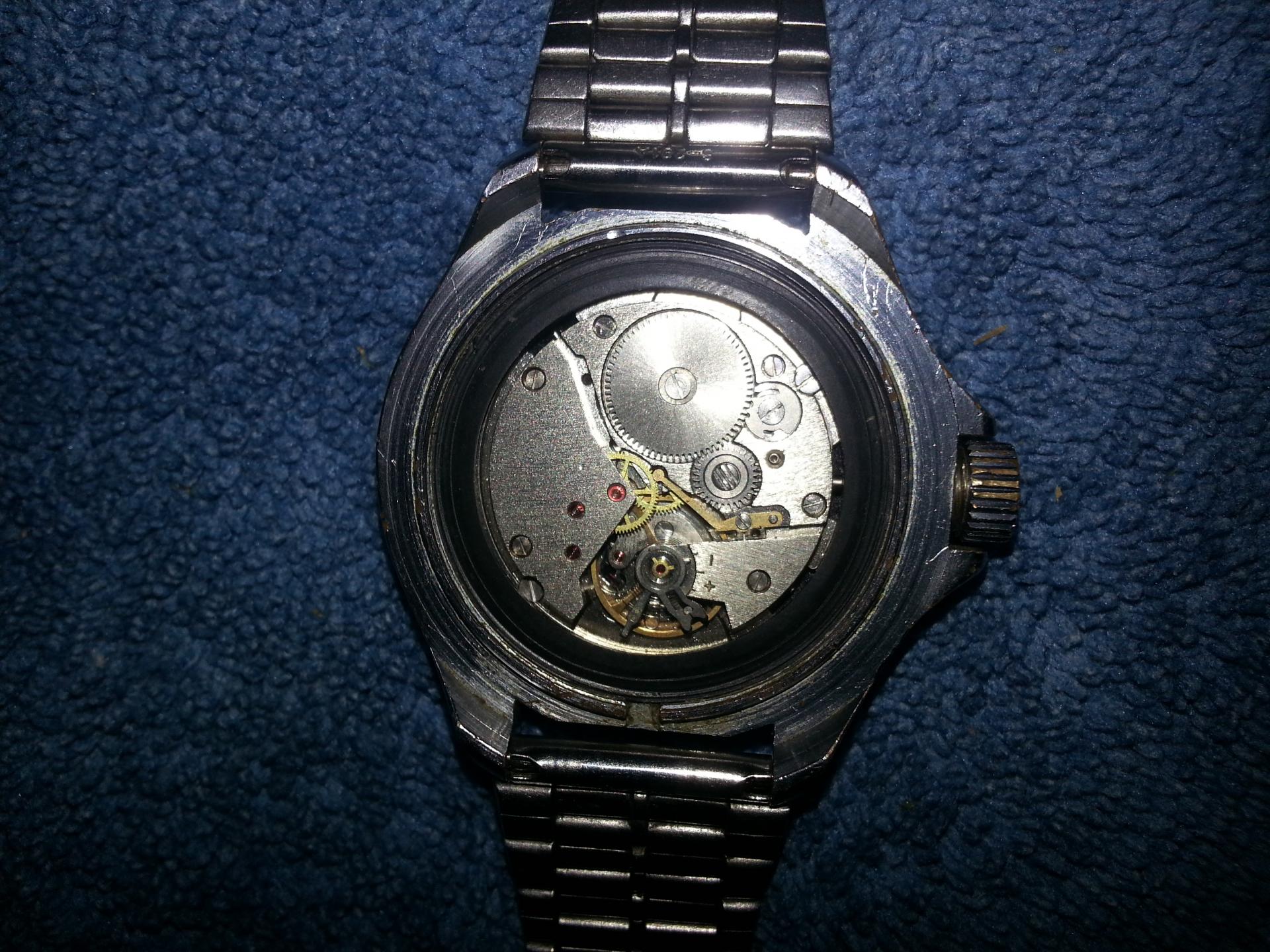

    Miki Durr, brojčanik i kazaljke su sa Amfibije. Takav brojčanik stavljan je na Amfibije tip 470 a Amfibijine kazaljke jesu ugrađivane na neke Komandirske recimo tip 92x ali to se ređe sreće.
    Mehanizam, ukoliko nije menjan, treba da je 2414 osim ako prodavac nije upasao nešto drugo. Predlog-okreći kazaljke i ako u ponoć ( tj. 12 sati ) čuješ "klik" znači da ima datum i znaćeš da je unutra datumar odnosno najverovatnije 2414.
    Još nešto, obzirom da je kućište hromirano razmisli o kaišu sa podloškom čisto da bi ti taj hrom potrajao još dugo godina-decenija.
    PS- taj sat je prodavan na Limundu pre par dana, mislim da nije skupo otišao, ako nema oštećenja na brojčaniku i ako na krunici i tubi nema oštećenja na navoju onda se sat da srediti. Imaćeš modifikovani Komandirski ( neko bi rekao "franken"- zavisi od ugla posmatranja ).

    Miki slozio bih se sa profom(Sky) da su kazaljke i cifer sa amfibije. Mislim da imas modifikovan komandirski pa ako ti ne smeta nosi ga ili se daj u poteru za nekom neispravnom amfibijom pa prepakivanje.

    Ako ti ne smeta to sto je sat kombinacija, ok, ali - a evo i Sky je potvrdio - po onim linkovima koje sam ja nasao izgleda da se ovakav cifer uvijek nalazio na 470 (ili 320) kucistu, uz drugaciji bezel, i meni zaista izgleda odlicno. Jako mi se svidja cifer, jos ako je uredu, a ne dupljak kao na linku koji sam ti poslao (mada mi se na dupljaku brojevi cine deblji, dok na tvom djeluju kao originalni, ali ja i dalje ne mogu da otvorim sliku kako treba, pa ne vidim da li pise 17 rubina, kako bi trebalo da pise), onda stvarno ima smisla potruditi se i ovom satu vratiti stari sjaj.
    Pogledaj malo slike, da vidis kako bi legao na 470ku.

    Kao sto rece Sky sat je bio na limundu, u sustini jako interesantna kombinacija zbog fenomenalnog cifera.
    Moj predlog bi bio da se sat iskoristi za neki projekat. Licno sam pre godinu i po dana zetu uradio amfibirski (nikako nisam mogao da nadjem nov komandirski ili amfibiju) tako sto sam ga sklepao. Velika je steta sto ga nisam prikazao na forumu. Cifer i kazaljke od amfibije, kuciste koje je bilo ocajno sam ogulio do mesinga, mesingani bazel i krunica u istom tonu, a slag na torti, navy blue nato strap.

    Celog dana u nekoj gužvi, pa sad tek stigoh da vam se obratim , pre svega hvala svima na odgovrima i savetima... Ja sam taj koji je kupio ovaj sat na limundu po toj povoljnoj ceni . Nemam problem sa tim što je "franki", čak mi je to i zanimljivo, dodaje neku jedinstvenst celoj priči . Sat mi se izuzetno sviđa, posebno amfi kazaljke i cifer, kao i samo kućište(mnogo mi se više sviđaju ova kućišta sa štitnikom krunice), za sad ostaje sve ovako, neću ništa dirati(jedino ću ga servisirati) i da nađem neku prikladnu narukvicu i biće to super za sad, a u budućnosti videćemo da li će se modifikovati ova ili neka sledeća, jer kako videh na forumu, ne staje se na jednom Vostok-u ...
    Kako prepoznati frankenštajne - komandirski i amfibija-1.jpgKako prepoznati frankenštajne - komandirski i amfibija-2.jpgKako prepoznati frankenštajne - komandirski i amfibija-3.jpg
    Nadam se da su nove slike malo bolje...
