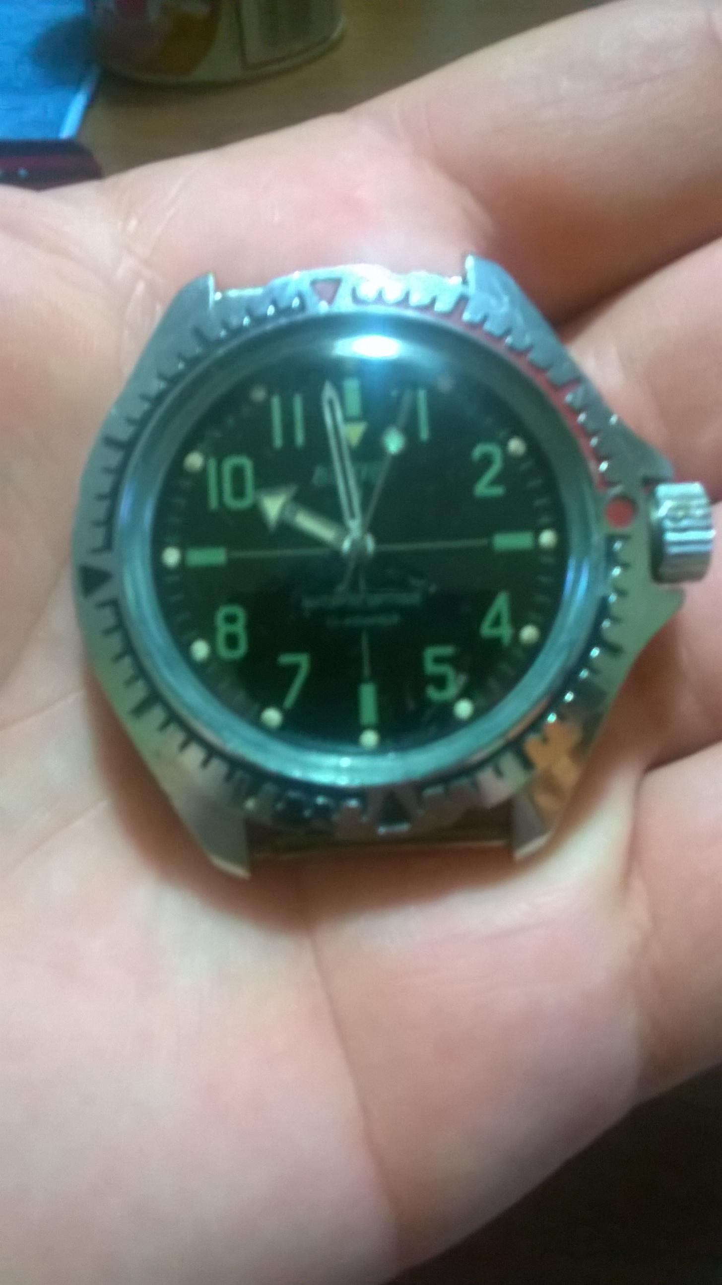

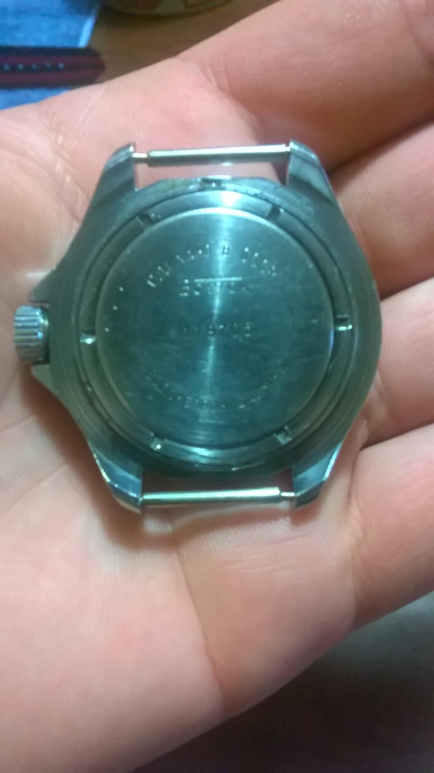

    Nisu isti.
    Njegov (naciaze) nema natpis ''sdelano v sssr''

    Određen forumom Re: Kako prepoznati frankenštajne - komandirski i amfibija
    Pazi stvarno,nisam primetio zakazao mi coroskop. Ali ipak mi deluje da je sat u redu.....
    I meni sat deluje OK.
    To sto nema natpis "sdelano v cccp ili rusija" ne mora da znaci nista. najverovatnije je u pitanju sat koji je proizveden pocetkom '90, a tada uglavnom nisu pisali gde je sat proizveden.
    Da ne bude zabune-
    Nisam ja skrenuo pažnju na nepostojanje natpisa u smislu sumnje u originalnost sata.
    Sumnja se odnosila na ispravnost Zagorovog ''ćoroskopa''
    Hvala svima na odgovorima.ako niko od vas ne sumnja u orginalnost sata onda je stvarno ok jer se ocigledno svi razumijete vise od mene.pozdrav
    Evo da se pohvalim, nakon otkaza kupovine Juniora zbog dimenzija, konačno sam postao vlasnik, slobodno mogu reći ponosni, jednog Vostok-a, po mom zaključku frankenštajna , bar bih tako rekao iz silnih tekstova isčitanih na ovom forumu, posebno bih ovom prilikom zahvalo Sky-u i njegovim tekstovima koji su me naveli na kupovinu Vostok-a, koga sam jurio duže vreme po domaćim oglasima. Kako sam sat kupio samo sa par slika, ne preteranog kvaiteta, nisam znao šta da očekujem, iskeno potajno sam se nadao da je u pitanju Amfibija, što zbog cifera bez datuma, što zbog kazaljki, ali ipak ispade bar po mom mišljenju formiranom na osnovu onoga što naučih na forumu franki - komandirski,ukoliko grešim, što je vrlo moguće, slobodno me ispravite. Stanje sata je solidno, bar ovo vidljivo, navija se normalno, videću kako će se pokazati u radu. Ono što je bilo veliko razočaranje je pogrešna informacija prodavca o širini lugova, javio mi je da je merio lenjirom 23mm, ja se ponadah da je u pitanju kućište 110, ali ipak je izgleda 060, pa će nažalost Nato 22m uzet od kolege Milana za sad ostati u fioci(pozdrav i za Milana ), što znači da se nastavlja potraga za nato 18 ili mesh, možda i čak onu novu origanal vostok, dosta kritikovanu na forumu kao privremeno rešenje, pa ako nekom skuplja prašinu, možda i bude nekog dogovora , naravno ako neko ima i nešto od druga dva pomenuta kaiša, neka pusti poruku. Za ovih par sati koliko je sat kod mene nemam nekih zamerki, luminacija fali na velikoj kazaljci, što mi ne smeta preterano, dobro je da sam se uputio o previše lakom okretanju bazela, pa me ni to nije razočaralo, ništa drugo za sad nisam primetio. Videću sa lokalnim sajdžijama(ima ih dvojica koliko znam, da li mogu da odrade čišćenje i mazanje, ukoliko ne, pitaću za neku preporuku u bg-u. Kako prepoznati frankenštajne - komandirski i amfibija-wp_20141203_21_59_10_pro.jpgKako prepoznati frankenštajne - komandirski i amfibija-wp_20141203_21_59_47_pro.jpg
    Nadam se da vas nisam previše smorio svojim izlaganjem i naravno voleo bih da me ispravite ukoliko sam nešto pogrešno zaključio, pogrešio u proceni ili slično. Slobodno iznesite i negativno mišljenje ukoliko postoji, nemam problem sa tim, čak ga i više cenim, obično je iskrenije ...

    Miki, ja i ti smo vec pricali o Junioru, a ja te molio da iskoristis priliku i kupis ga, a ti neces, pa neces...
    Malo protabirih po ovim svojim linkovima koje imam, sto se Vostoka tice (kako sam nedavno i zvanicno otvorio sezonu lova na neku od Amfibija, nakupilo ih se mali milion), elem ne nadjoh nista osim ovog tvog cifera sa 320 kucistem i drugacijim bezelom, i to nadjoh ih nekoliko takvih.
    Ne znam mogu li ovdje linkovi da se postavljaju, ali ako moze, klikni, pa da vidis o cemu se radi.
    http://forums.watchuseek.com/attachm...case-320-2.jpg
    uz par primjera bezela kao kod tebe, ali opet sa kucistem ili 320 ili 470.
    http://members.home.nl/hcmjanssen/ho...0black3%20.JPG
    A onda opet crni bezel, ali potpuno lijevo kuciste.
    A new fake dial appears...
    Uz par objasnjenja jedne prilicno cudne situacije (tice se tvog bezela, jer ja na ovoj tvojoj slici ne vidim koliko rubina pokazuje)
    Errors on the dial
    Uglavnom, kako su mi Vostok linkovi, podaci i tipovi poredani po bojama cifera, te nesto rjedje po tipovima kucista, onda sam pokusao da ti pomognem barem da skontamo uz koje kuciste i koji bezel se ovaj cifer pojavljuje, posto se cifera sjecam, a ovakav bezel i kuciste znam da se pojavljuju na komandircima, i to sigurno. Kazaljke izgledaju ok (ne mogu nazalost da povecam tvoju sliku, nesto ne funkcionise kako treba, ali mi s ove male slike izgledaju ok).
    "Vostok ekipa" ce, kad se probude, znati sta ti je ciniti.
    slie su loše ali sat je ok. probaj ga otvoriti i uslikaj stroj
    Tvoje kuciste je tip 34x i definitivno je u pitanju Komandirac.
    Kazaljke koje se nalaze na samu su se uglavnom nalazile na amfibijama. Ima poneki primer kada su se mogle naci na komandircu, ali to je malo redje.
    Inace, bilo bi dobro kad bi postavio bolje slike. Ovako nam je mozda poneki detalj promakao.
