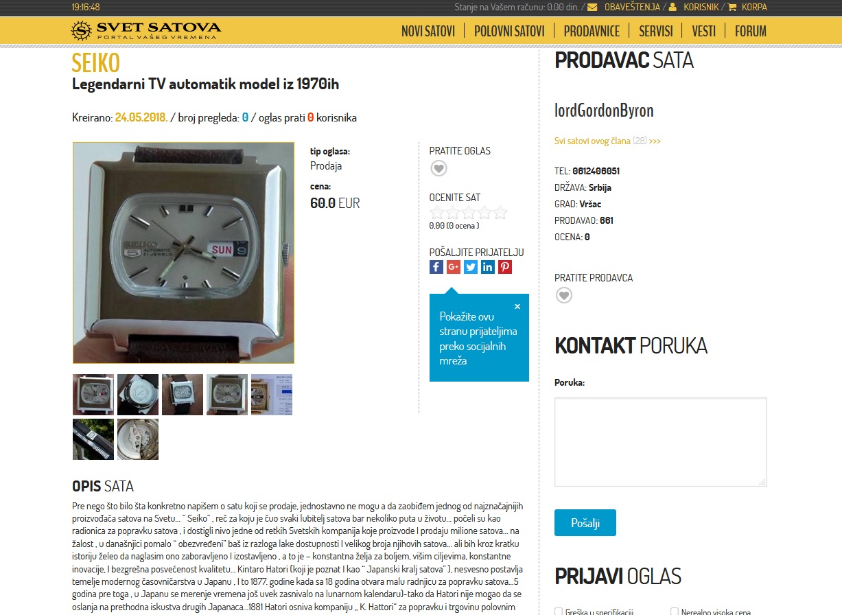

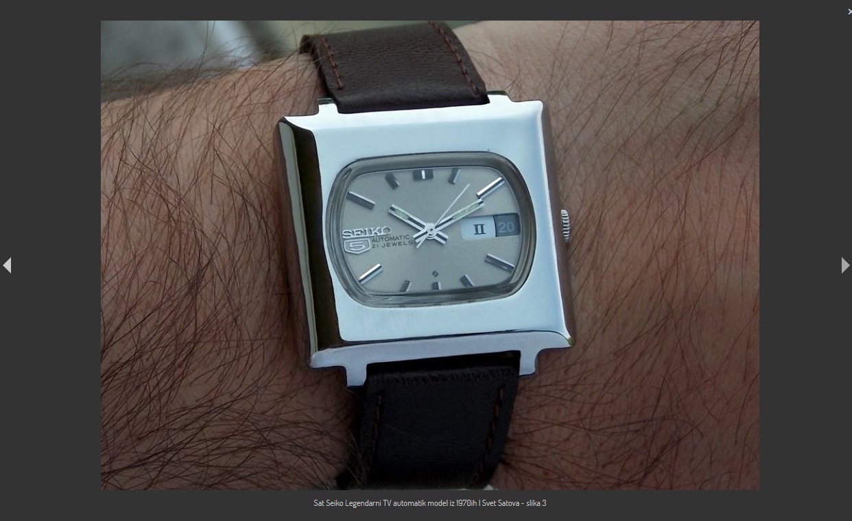

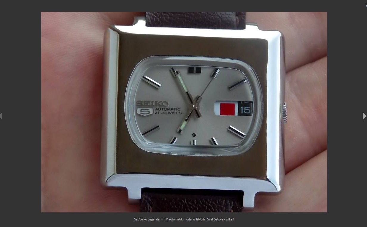

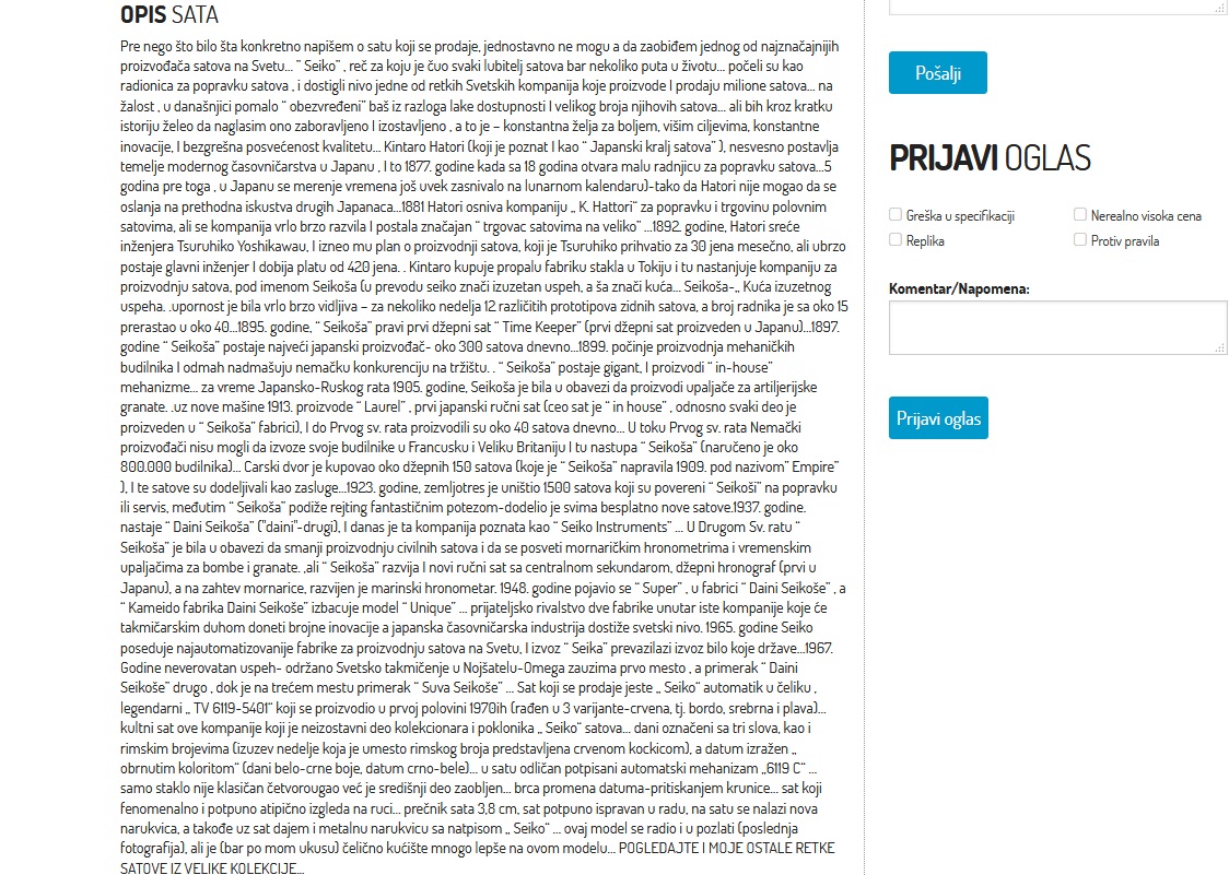

    U suvišnom kilometarskom opisu bilo bi u redu napisati i par bitnih stvari vezano za sam sat koji se prodaje. Mislim na dve konkretne stvari.
    Prvo, sat je ispoliran i uništena mu je brušena površina na kućištu. Orginalno stanje sata podrazumeva kompletno brušeno kućište. Samo su stranice kod ušica polirane. Takođe, ćoškovi kućišta su poliranjem zaobljeni. Stanje kućišta nije ni blizu orginalnog.
    Druga stvar, otpao je okvir prozora datuma.
    Oglas sa foruma:
    Prodavci satova sa domaćih online aukcija - iskustva, zapažanja, utisci-1.jpgProdavci satova sa domaćih online aukcija - iskustva, zapažanja, utisci-2.jpgProdavci satova sa domaćih online aukcija - iskustva, zapažanja, utisci-3.jpgProdavci satova sa domaćih online aukcija - iskustva, zapažanja, utisci-4.jpg

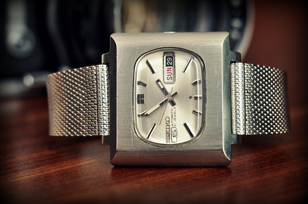

    Ovako bi kućište trebalo izgledati:
    Prodavci satova sa domaćih online aukcija - iskustva, zapažanja, utisci-16685554275_db48962626_b.jpg
    PS- U roku od par minuta od postavljanja ove poruke ogas je, verovatno od strane oglašavača, sklonjen sa forumske berze. Sreća tu su "screenshot"-ovi

    Uvek sam se pitao odakle samo ideja ljudima da na ovakav nacin prodaju satove i ko se uopste lozi na ovo pisanije...da ne komentarisem autenticnost i "deo horoloske istorije" koju nose njegovi primerci. Mozda tu ima nesto i zanimljivo od onolikih " postavki", zaista ne ulazim u to, ali svakako je bolje zaobici ovog prodavca.

    Neznam zbog čega, a da bi "uglancali" kućište sata pojedini koriste high polish čime ubiju kompletnu koncepciju modela. Mozda vise vredi ako "sija"?Msm pored interneta i Google a, lako se nađe izvorno stanje modela..
    Ako već hoćeš da poliras vrati ga u fabricko stanje(ako neznas sam, ima ko zna, ali košta) , ili ne diraj ništa..

    Ružno je reći, ako samo pogledajte oglase na KP istog gorepomenutog oglašavača, apsolutno svaki sat je poliran, pa makar to bio samo zadnji poklopac na Darwil-u, a sve u cilju stvaranja utiska "očuvanog" sata.
    Tuga.

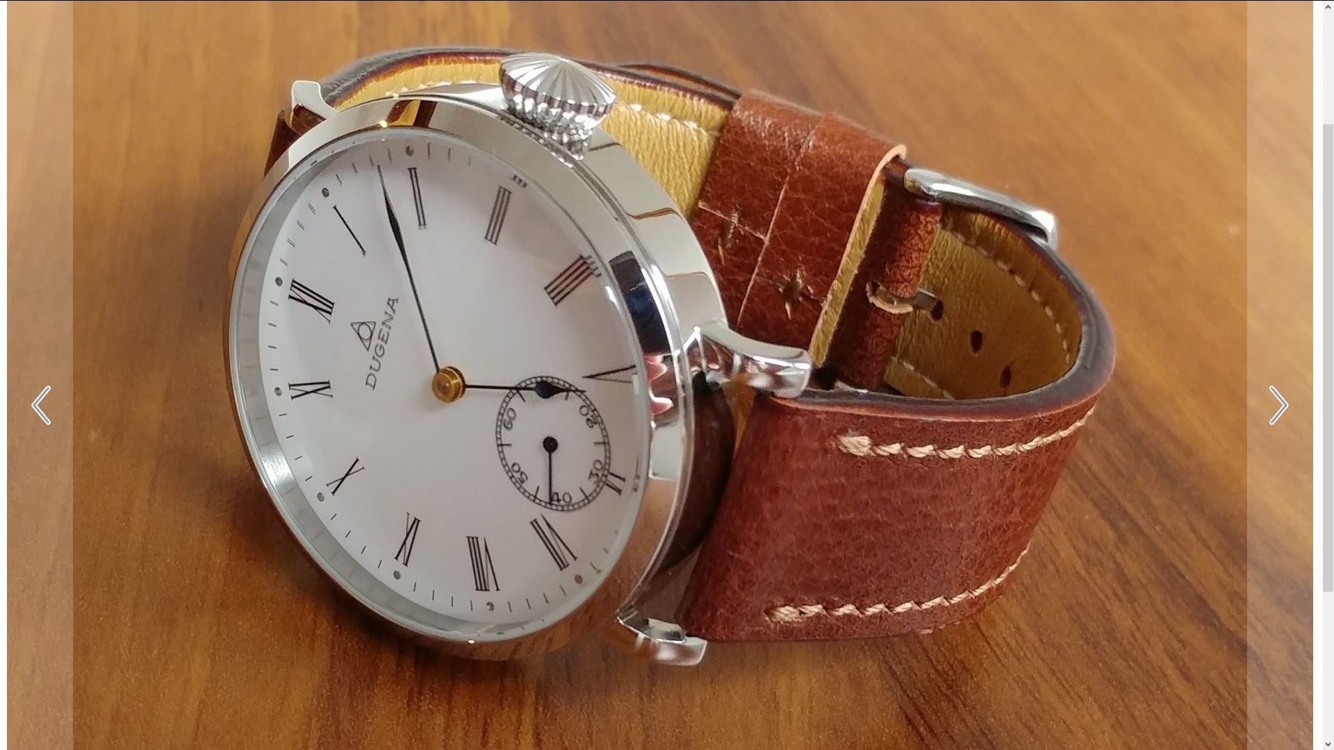

    Na sajtu Kupujem-prodajem naišao sam na oglas za sat - DUGENA navijač
    https://www.kupujemprodajem.com/Naki...r_id=110419535
    Sat me je zainteresovao, ali nisam siguran da li je u pitanju original ili konverzija džepnog u ručni. I, naravno, da li je cena realna - traženi se 160 evra?
    Ako neko ima iskustva sa sličnim satovima, bio bih zahvalan na inofrmacijama i pomoći.

    Konverzija.
