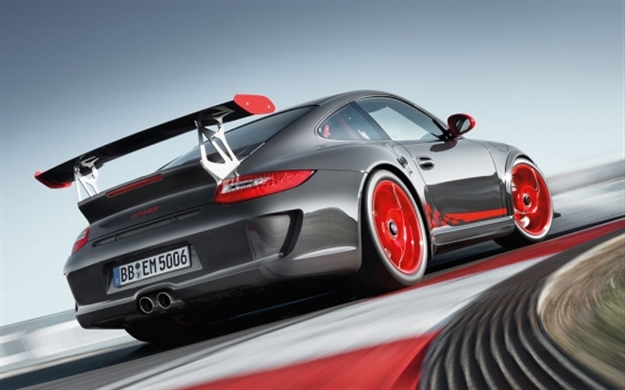

Evo da ja opet malo "zakuvam" :flapper:
Zasto Porsche GT3 RS nece biti turbak?
Prilog 106134
Ravnomerniji raspored snage, predvidljiviji motor i cesto bolji zvuk, ne sumnjam u njih. Kod takvih motora turbopunjaci i nisu neophodni, velika kubikaza i globalno top-end design

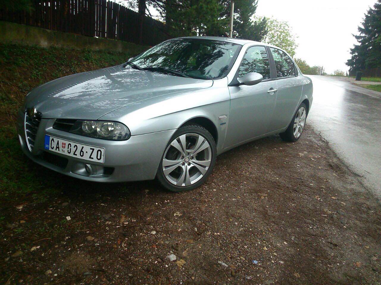

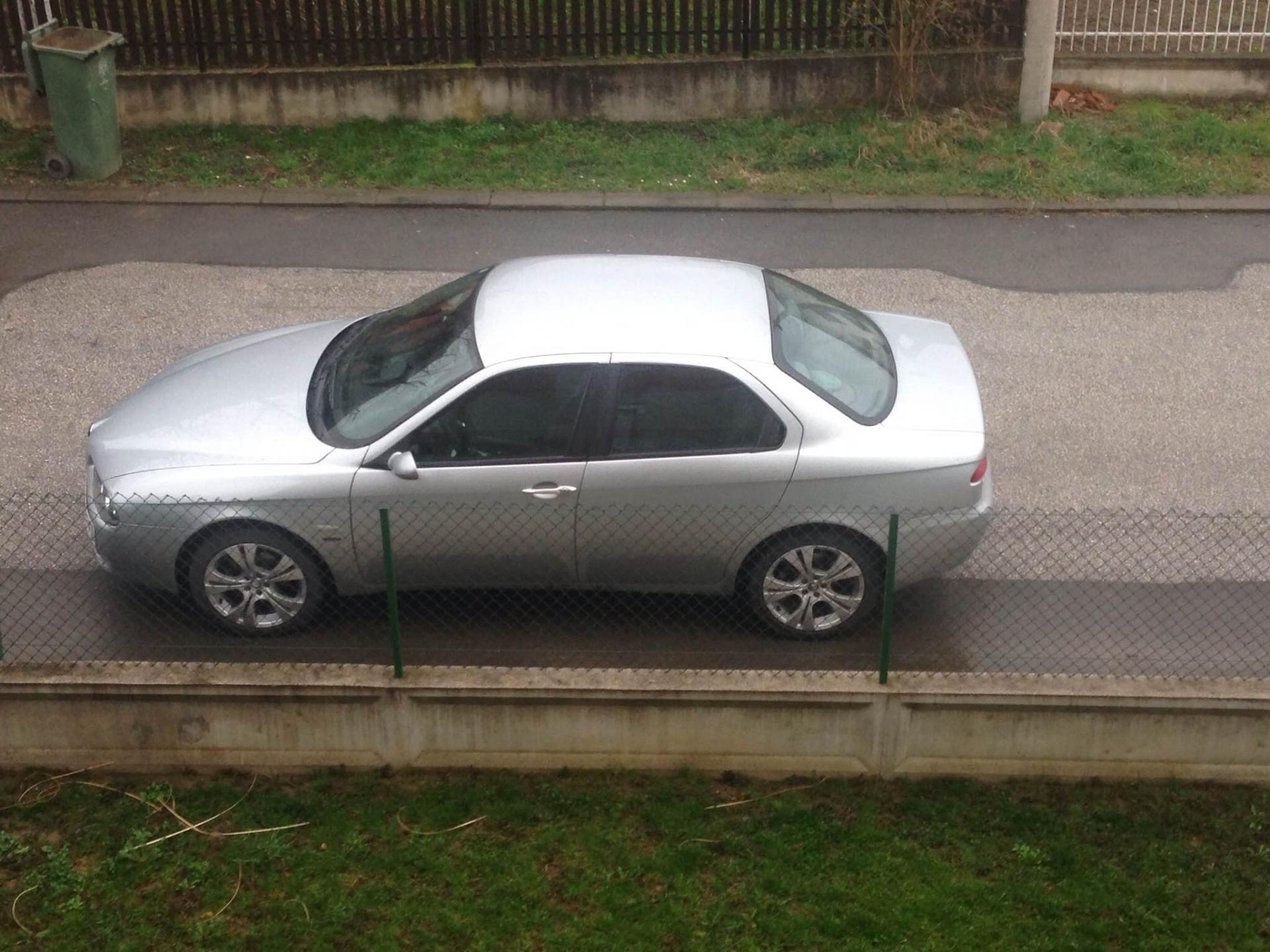

Od pre mesec ipo dana vlasnik lepotice alfa romeo 156 restayling 2004 godiste. :)
Prilog 109091Prilog 109092
Alfa prelepa.kad sam bio mlad zeleo sam da kupim Alfu 33 al izmaklo mi
Prelepa Alfa, svaka čast :)
Trazila se dugo, ali naletela je kada sam se najmanje nadao... Kada sam jurio da kupim auto krenuo sam od nje i u medjuvremenu mi je jos 100 automobila prolazilo kroz glavu i na kraju sam je pronasao.... Iskreno da vam kazem lakse bi se ozenio nego kupio auto... Covek od 2m ne moze u 90% kola da se smesti, tj. oseca se kao da vozis autice iz luna parka... :no: Inace je 1.9 jtd dizel. Pravi momacki auto...
