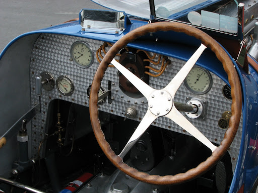

    Ovde sam tom plocom koja prolazi kroz sredinu sata dobio sat koji izgleda tanje, a uspeo sam i da resim problem vezivanja narukvice i to tako da izgleda kao da narukvica prolazi kroz sat. Ono sto sam takodje dobio je da sat stvarno podseca na instrument tablu, sa ravnom plocom na kojoj se nalazi instrument (obrtomer, brzinomer...). Cak sam mislio i da taj ravni deo ima teksturu kao Bugatti type 35 ili Maserati 8CTF, ali mislim da ce to bolje izgledati kao tekstura na ciferu. Ionako je jedina karakteristika svih Zepter satova to da imaju teksturu na ciferu.

    Evo resenja cifera o kome sam pricao ranije. Dakle samo sekundara sa otvorima za sate (levo) i minute (desno), bas kao kod A. Lange & Sohne, samo sa kruznim otvorima. Kruzni da bi podsecali na krugove u kojima su upisani redni brojevi takmicara na automobilima na trkama. Pokazivac rezerve snage je inspirisan ovim. Pozadina ima teksturu kao ona koju sam naveo u proslom postu (Maserati 8CTF). Boja je rosso corsa, a hocu da bude vise verzija boje pozadine. Ne znam koliko je ko upoznat sa istorijom automobilskih trka, ali negde do 60-ih su automobili imali boje spram toga iz koje su zemlje timovi. Npr Nemci su bili beli ili srebrni (silver arrows), Englezi su imali British racing green, Italijani crvenu (rosso corsa), Francuzi plavu (blue de france), a amerikanci su imali bela kola sa dve plave (royal blue) trake po duzini (Cunningham racing stripes). Spram boja pozadine ce se menjati boje brojeva i kazaljke, mada ce "glavni" brojevi (0, 10...) verovatno biti od belog zlata.
