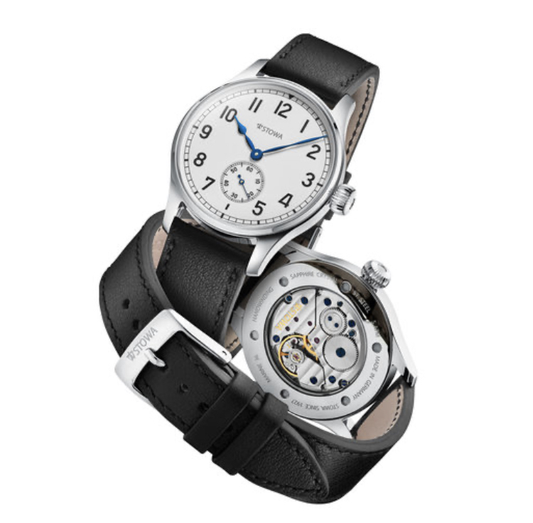

    Mene već neko vrijeme interesuju navijači. Dosta toga znam o automatskim mehanizmima, čak i o kvarcnim ali o navijačima najmanje. Recimo jedan od targeta mi je i Hamilton Khaki Mechanikal, svatih da je solidan mehanizam ali ne više od toga...

    Njega pokrece H50 zasnovan na ETA 2801-2. Ono sto je uradjeno sa 2824 za H10/20/30, uradjeno je i sa H50. Frekvencija je smanjena sa 28.800 bph na 21.600 i time omoguceno 80 sati rezerve sa prethodnih 50. Koliko sam razumeo, u slucaju H50 nema brige oko plastike/metala jer je sve metal. Mada i za ostale H automatike su metalne verzije u pitanju.Hamilton je ipak institucija
    Sistem navijaca ti je poznat? Krunicom sve resavas, mada, i zbog ceste upotrebe, obicno krunice vremenom stradaju, pa to treba imati u vidu. Svako ima svoje boljke. Meni se generalno vise dopada automatski mehanizam sa funkcijom rucnog navijanja. To Seiko radi fenomenalno. Odnosno osecaj prilikom navijanja je veoma prijatan. Nema otpora nikakvog. A od navijaca bih posebno naveo (ETA) Peseux 7001 kao interesantan. Ima ga u Stowi jednoj. Predivan mehanizam.

    Jeste predivan je.
    Ima li neku prednost npr H50 u odnosu na H10/20/30? Npr šta je sa tačnošću?

    H10 je svakako automatski mehanizam, i tu pricu znas. Sto se H50 tice, rekao bih da je u pitanju ista varijanta kao kod Powermatic 80.6xx serija. Ona prethodna ETA (2801-2) se takodje radila u Standard/Elaböré/Top/Cheonometre.
    Standard i Elabore:
    Mainspring - Nivaflex NO
    Shock protection - Etachocs
    Pallet stones - Polyrubies, Epilame-coated
    Balance - Nickel gilt
    Balance staff - Epilame coated
    Collet - Nivatronic
    Hairspring - Nivarox 2
    Hairspring heat treatment - Etastable
    Top i Chronometre:
    Mainspring - NivaflexNM
    Shock protection - Incabloc
    Pallet stones - Red rubies, Epilame-coated
    Balance - Glucydur gilt
    Collet - Nivatronic
    Hairspring - Anachron
    Preciznost:
    Standard:
    2 pozicije (CH, 6H)
    dnevno odsupanje : +/-12
    Izohronizam (izmedju 0 i 24h) +/- 20 sec
    Elabore:
    3 pozicije (CH, 6H, 9H)
    dnevno odstupanje : +/-7
    Izohronizam ( 0 / 24h): +/- 15
    Top:
    5 pozicija (CH, FH, 6H, 9H, 3H)
    dnevno odstupanje: +/-4
    Izohronizam ( 0/ 24h): +/- 10
    Chronometre:
    Prema COSC-u, odnosno u realnosti prakticno Top parametri.
    *Neka neko od kolega ispravi ako sam nesto pogresio. Gore sam greskom napisao za 2801-2 da ima rezervu od 50 sati a zapravo ima 42 po specifikaciji. Ili mi je promaklo ili je auto correct nesto pobrkao
