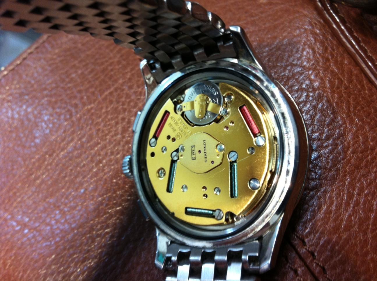

    Vrlo cenim Daliborovo misljenje, jer smatram da se daliko vise razume u satne mehanizme. Zato mi je i drago da je naveo ovoliko predhosti kvarcnih mehanizama. Medjutim, ne bih mogao da se slozim sa nekim:
    1. Dugotrajnost, tu ne mozemo favorizovati nikada kvarcne. Jer mozemo govoriti samo na osnovu cinjenica. Posto ne znamo koliko mogu trajati vrhunski kvarcni mehanizmi, a vreme od kada su nastali je daleko manje o vremena koliko traju mehanicki satovi koje imamo i koji i dan danas rade.
    2. Servis i popravka. Tvrdim da se kvarcni mehanizmi vrlo tesko popravljaju, najcesce se menjaju novim. A verujem da ce biti tesko naci nakon 20, ili 30 godina odgovarajuci mehanizam.
    3. Temperatura Iako sam i ja procitao neke slicne testove gde su vlasnici zamrzavali kvarcne satove, vrlo sam sumljicav da bi veliki broj kvarcnih mehanizama prosao te testove. Mozda pojedini da, i verovatno u vrlo kratkom roku. Sa druge strane mislim da bi vecina mehackih satova prosla daleko bolje u tim testovima. Ovo je moje misljenje, temelji se na mojoj logici, jer znam da elektonika ne trpi velike promene u temperaturnim razlikama i nije otporna na ekstremne temperature. Osim toga i sama baterija bi stradala u takvim uslovima.
  10. #10
    11.11.2008.
    4.528
    30323
    85
    Određen forumom Re: Automatik vs kvarcni mehanizam
    Izvinjavam se sto dupliram poruke, ali je na poslu malo guzva a ja nikako da zavrisim misao
    Naravno osim ovih navedenih "nedostaka" kvarcnih mehanizama, prihvatam sve one prednosti. A jedna od najvecih je po meni prakticnost. Jednostavno ne morate da se opterecujete ujutru kada ga stavljate na ruku, da li je stao ili datum nije tacan. Servis gotovo da nije potreban, osim zamene baterije. Takodje niza cena sata sa kvarcnim mehanizmom. I naravno najveca jeste upravo tacnost kvarcnih mehanizama.
    Za Dalibora evo fotografije jednog dobrog kvarcnog mehanizma Longines 541.2 sa 27 rubina.
    Priložene slike Priložene slike Automatik vs kvarcni mehanizam-longines-541.2-photo.jpg
