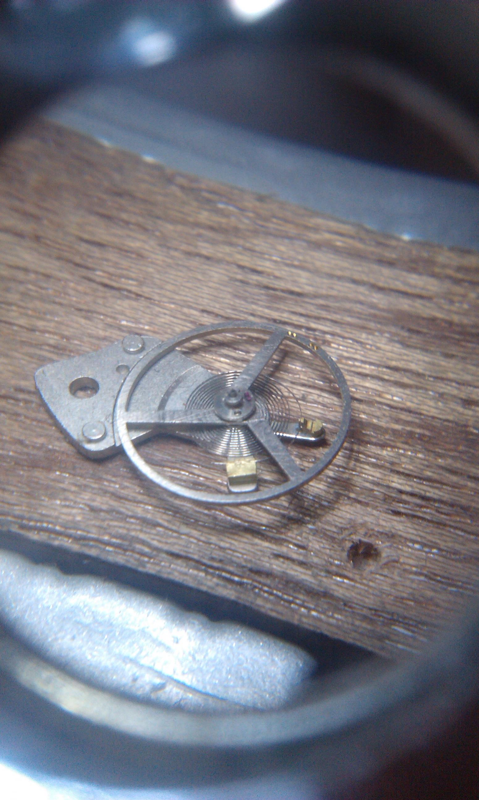

    Neka neka samo pucajte,sto pre cujem pre cu postati toga svestan i poceti da ucim o tome...Elem mene ovo buni ovde na tockicu su tri rupice a ima samo jedan rubin.Posto je to rotirajuci deo,taj rubin nije kao ostali za osovine vec ja na tockicu koji se rotira.Zbog cega je on tu i da li su ostala dva ispala ili ne?Ručna izrada sata-imag1013.jpgKliknite za sliku za veću verziju

    to je taj rotirajuci deo zvani balansa ili nemirnica koji osciluje levo i desno i daje ritam u celokupnom radu mehanizma. to sto ti vidis tako i treba da bude. kada celi taj deo vratis na svoje mesto donji deo osovinice ulazi na svoje mesto-u svoj rubin koji je na baznom delu,a gornji rubin ili leziste osovinice je na mozticu koji mozes da vidis. odozgo,na mozticu mozes videti rubin i jedan osigurac zute boje,jel tako? to je ta shock zaastita o kojoj ti je milan malopre napisao,a takavisti imas i za donji deo osovinice....

    Nismo se razumeli.To sto kazes ja vec razumem,interesuje me sledece.Ovaj tocak koji se vrti ,levo desno da tako kazem uslovno, na njemu pored osovinice je jedan rubin a pored su jos tri rupice ,da li tu fale jos dva rubina koji su mozda ispali ili ne ,tako treba.Taj rubin se takodje rotira nije statican da ne dodje opet do zabune.

    ne druze,ne fali tu nista. to je tkzv.plato rubin koji je pokretan i on ulazi u viljusku kotve prilikom oscilacije.

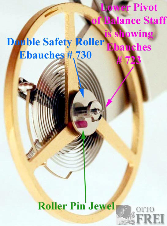

    Ne fali rubin. Inače stranci taj rubin zovu "roller pin jewel".
    Naziv: eta6497-1-121-721c.jpg, pregleda: 257, veličina: 82,1 KB
    Možda pomogne
