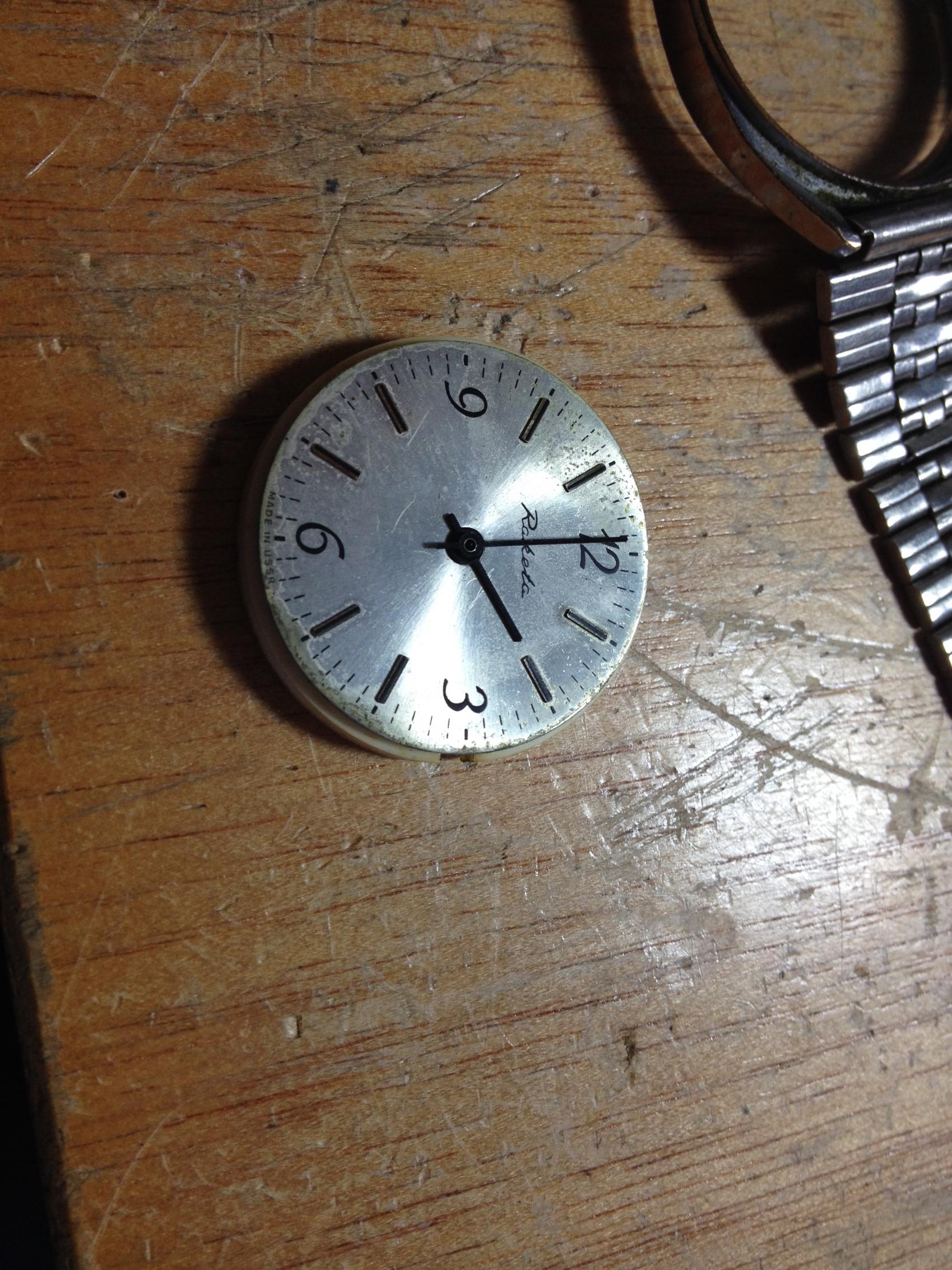

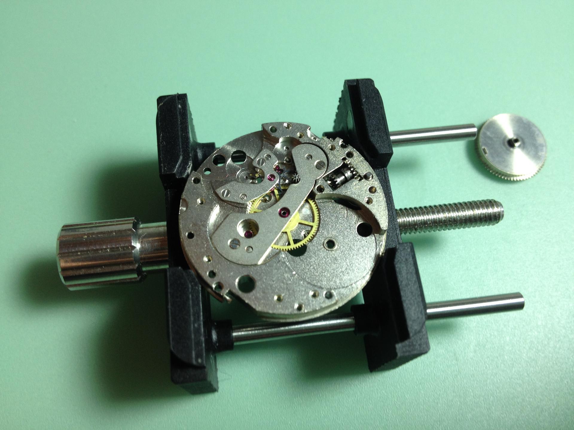

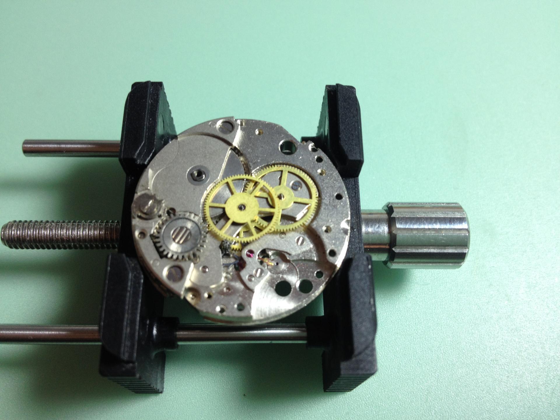

    Pozdrav prijatelji fine mehanike, evo opet mali servis jedne raketice posto se dosta ovakvih ili slicnih Ruskih kalibara u forumu nalazi evo jedan mali servis, pa ako se neko sam zeli okusati i probati sam ovako nesto tu su slikice i pre posle efekat. doduse nije nesto prelepo ali pogledajte i sami

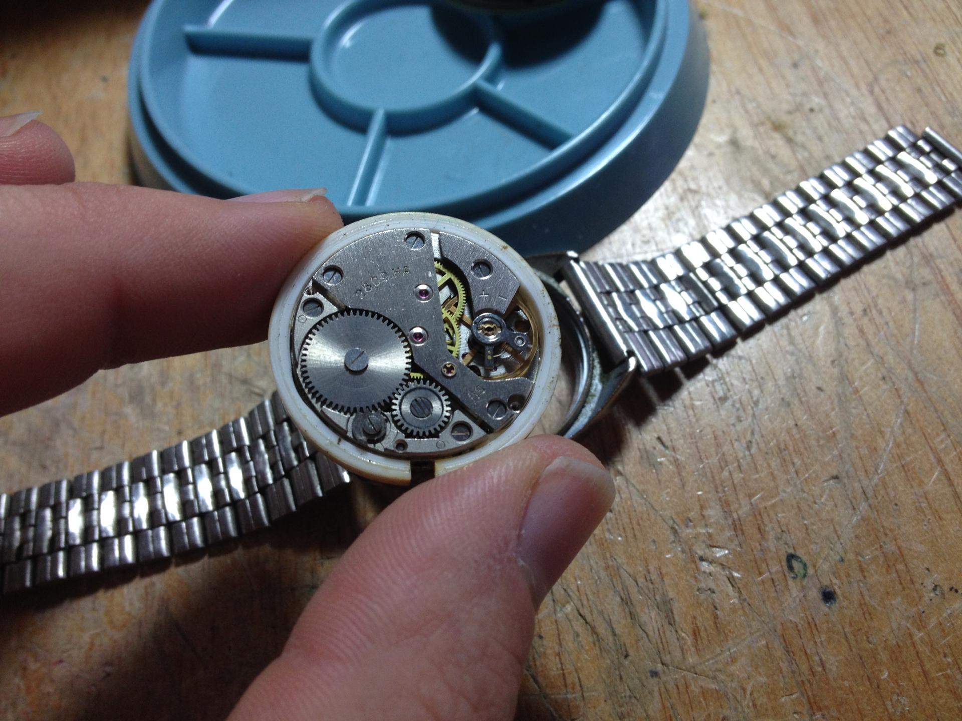

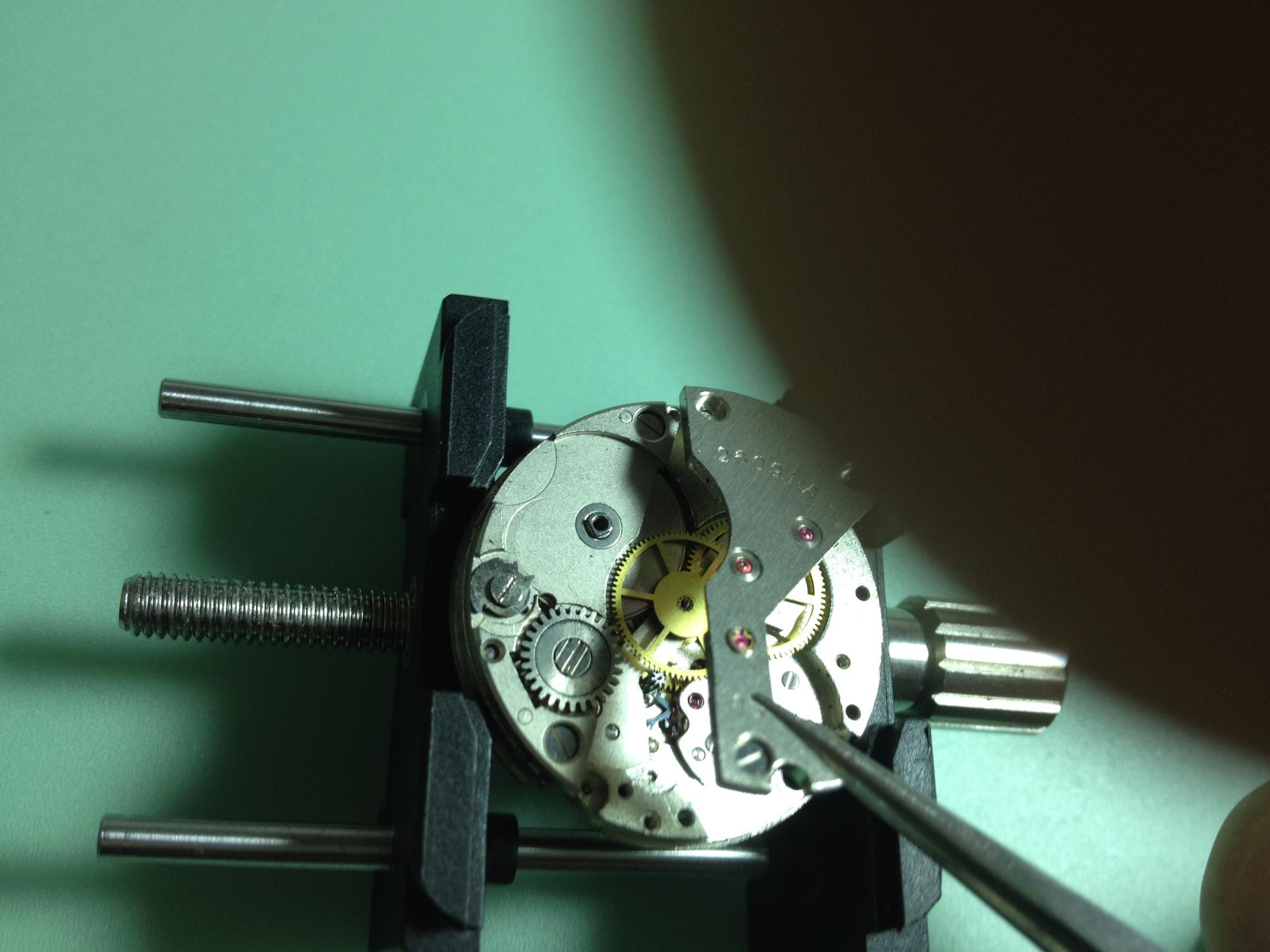

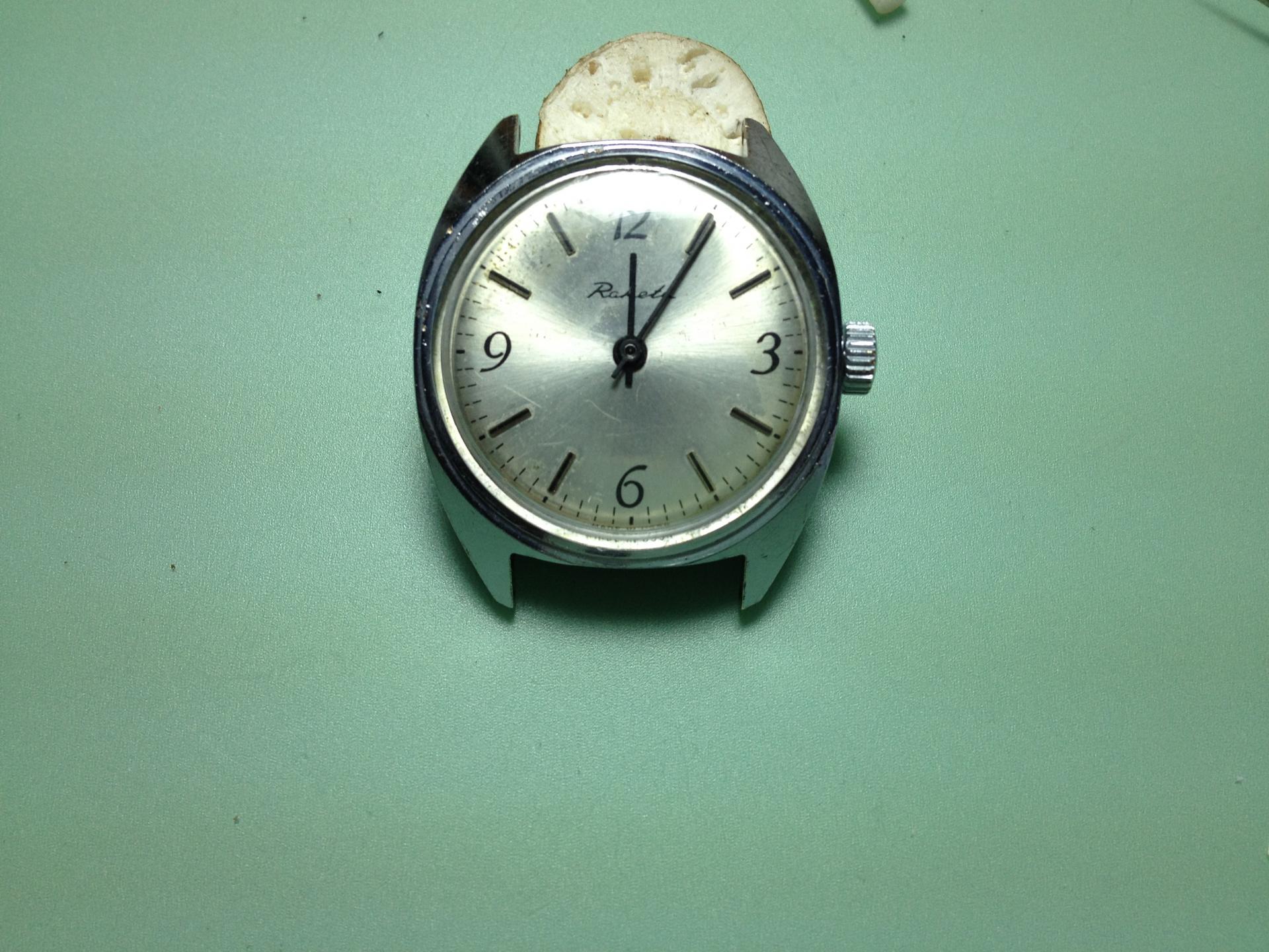

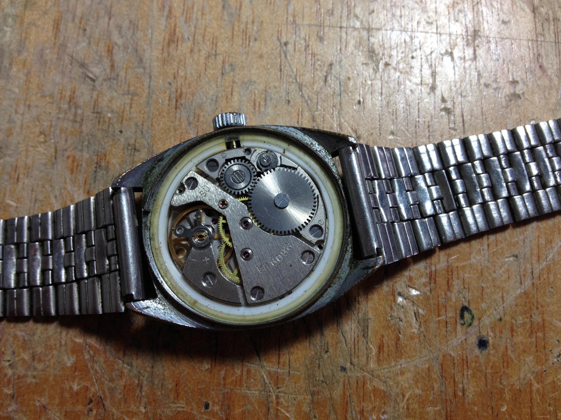

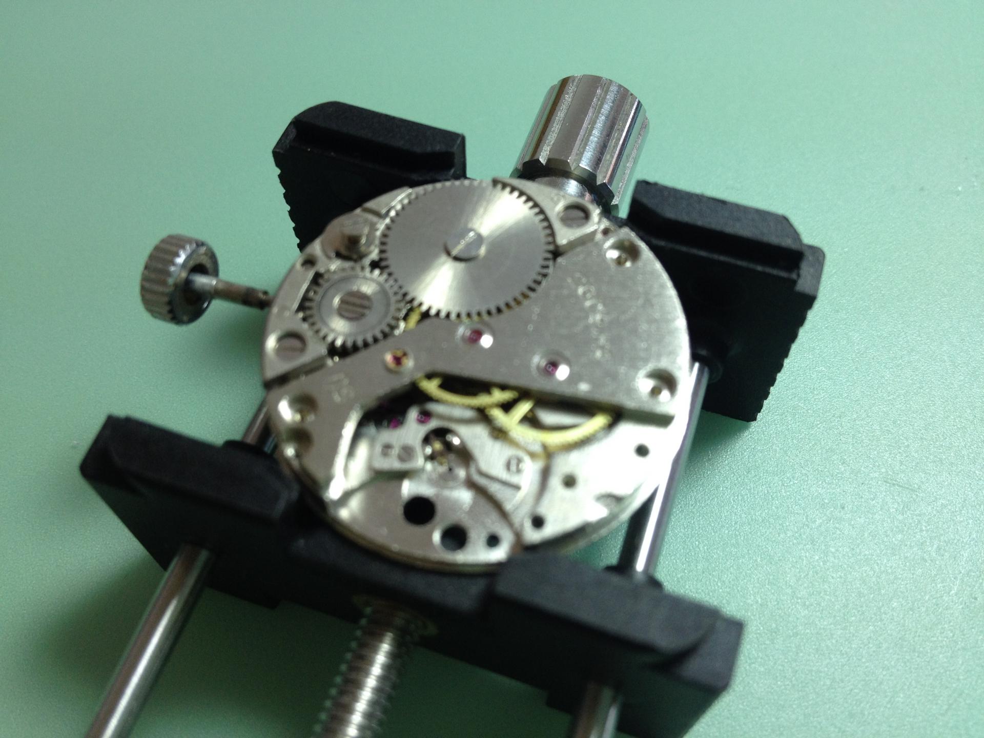

    Prvi pogled na mehaniku tj masinu slika losa da nemoze gore ok na posao servis ne gine
    Ovo je pacjent pa da krenemo sa rastavljhanjem
    Ovaj kalibar ima jedan mali plasticni prsten koji je u stvari drzac mehanizma za kuciste bravo braca rusi

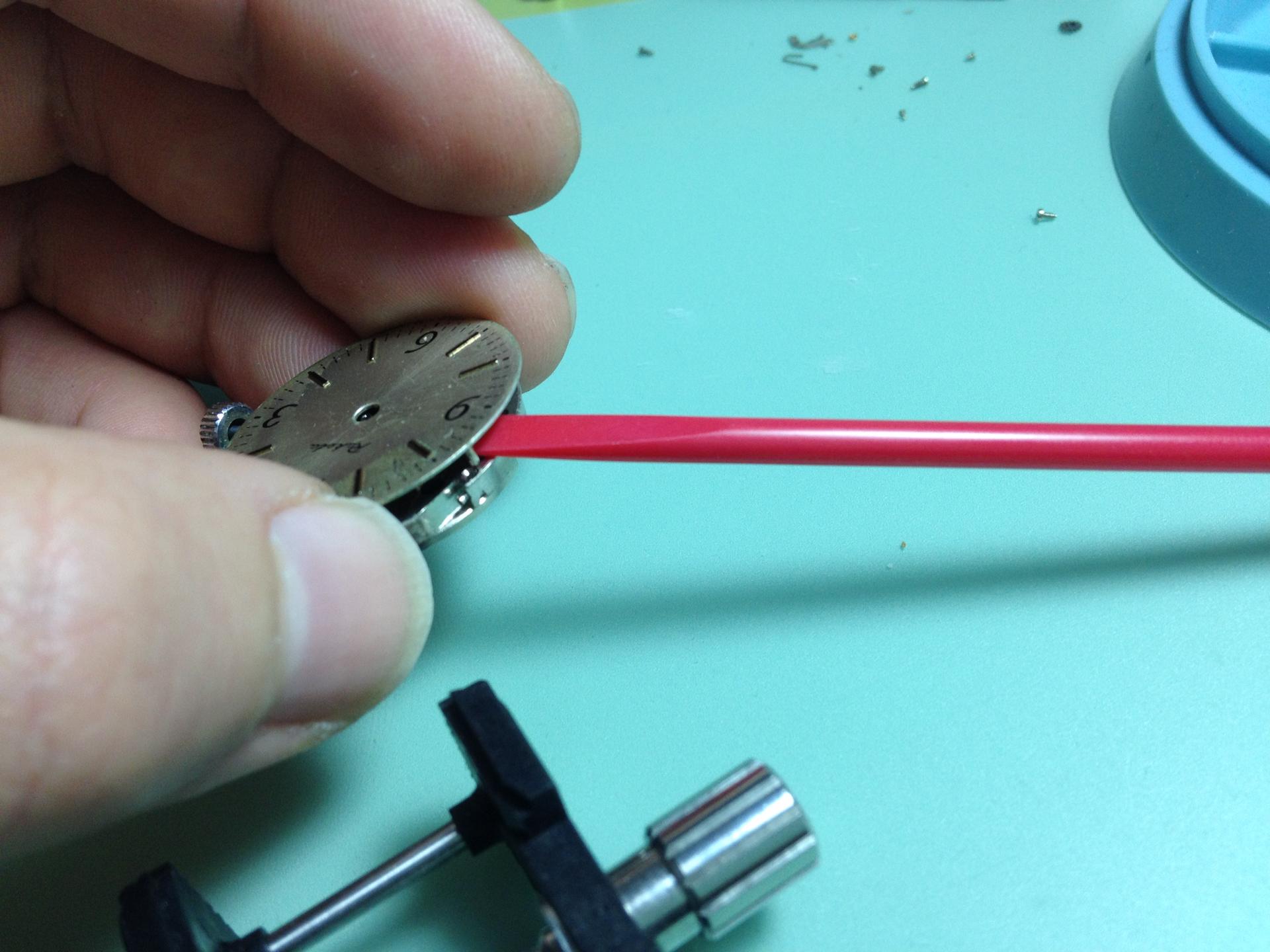

    Simketova Radionica Servis Raketa cal 2609.HA-img_1819.jpg Simketova Radionica Servis Raketa cal 2609.HA-img_1818.jpg.

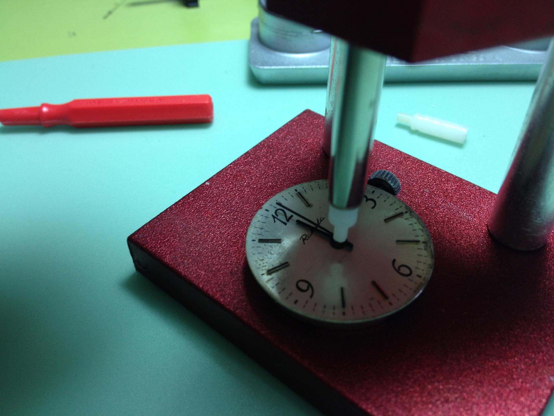

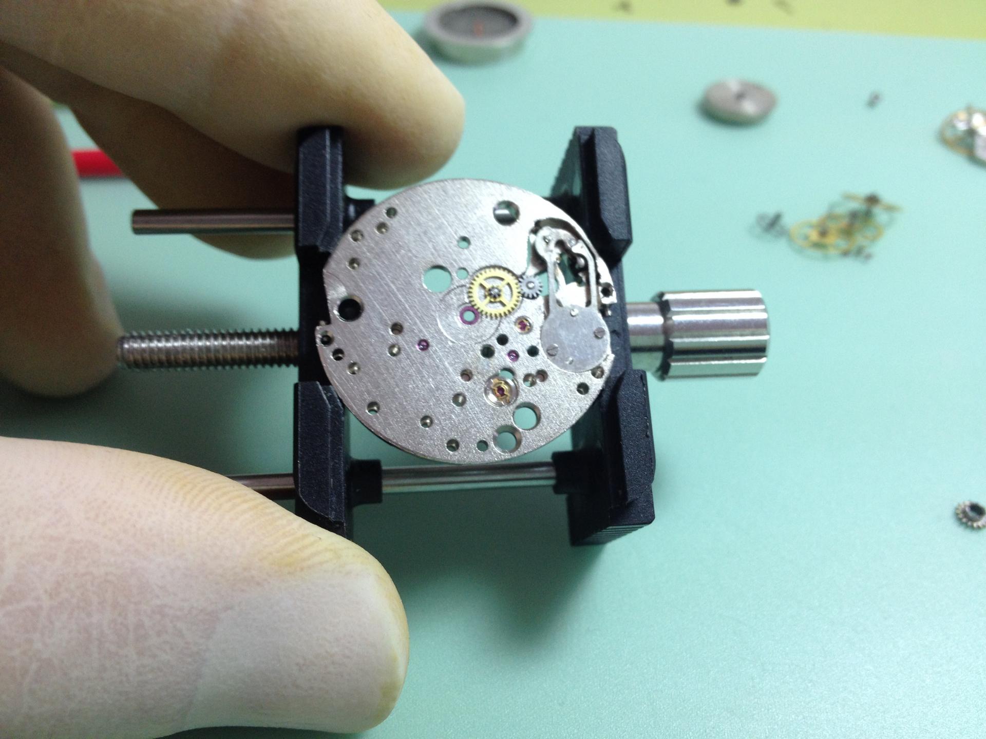

    Sikdamo kazaljke i cifer
    Simketova Radionica Servis Raketa cal 2609.HA-img_1821.jpg,

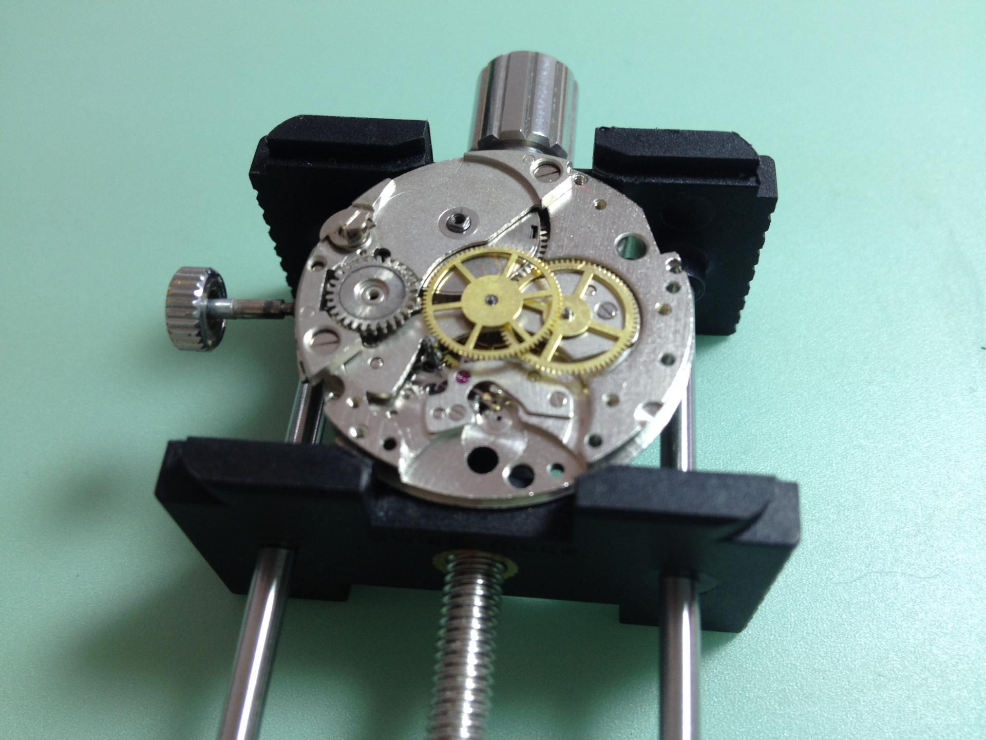

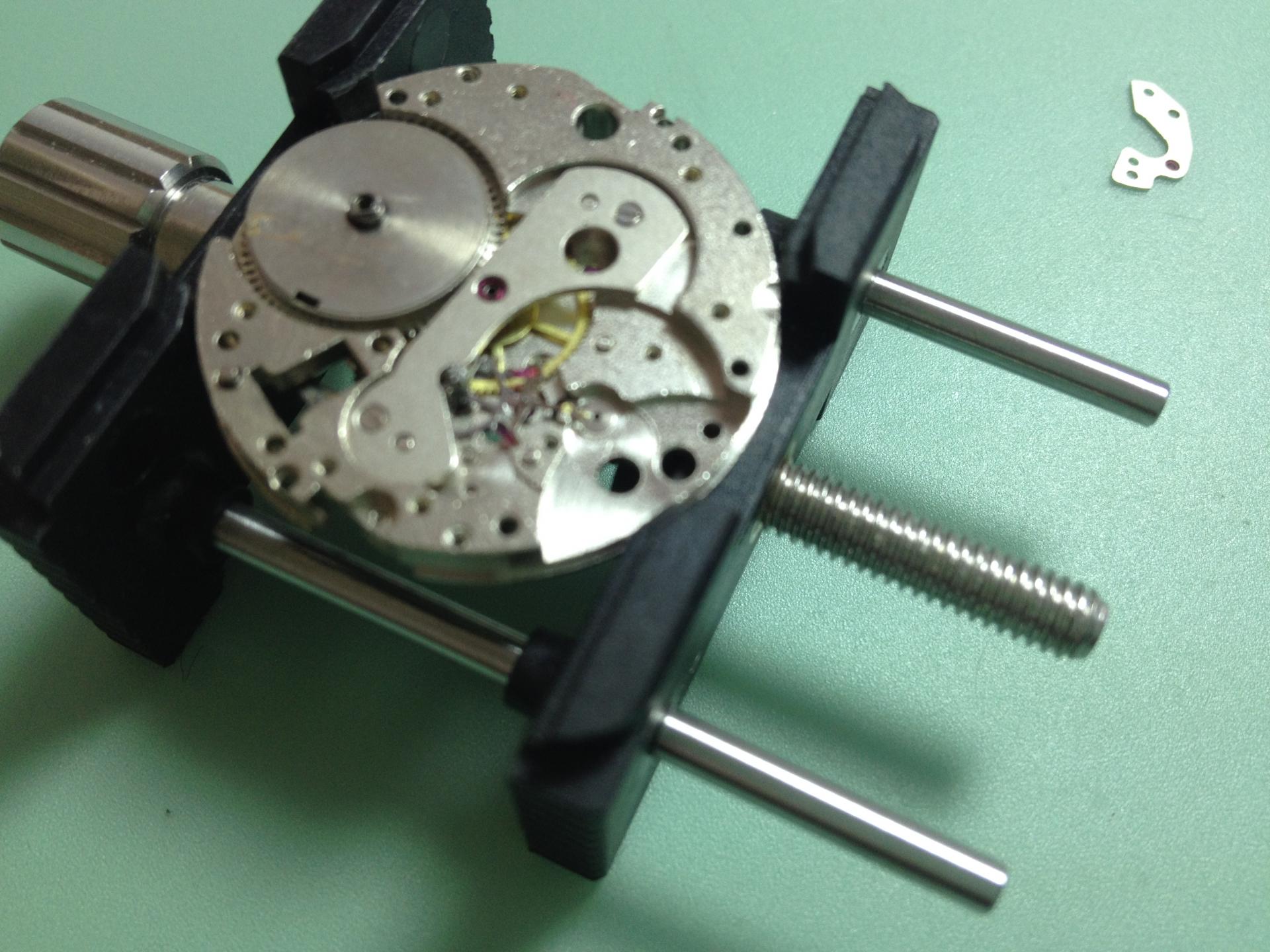

    Prednja strana vrlo jednostavno i nekomplicirano jedan matalni prsten zupcanik za stelovanje vremena ili zeiger reibung , i to je to , moze se primetiti da su i dva stossiherunga na platini jedan za balans a drugi za anker tocak.

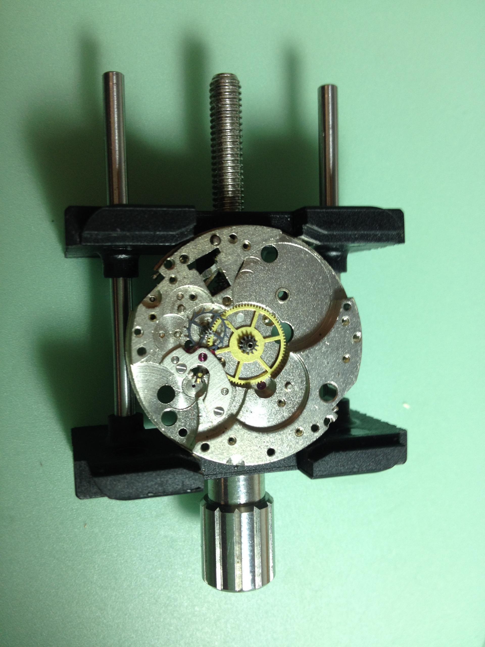

    Sledi rastavljanje po principu Balans , odpustanje federa zatim most platine zupcanici
    Simketova Radionica Servis Raketa cal 2609.HA-img_1824.jpgSimketova Radionica Servis Raketa cal 2609.HA-img_1826.jpgSimketova Radionica Servis Raketa cal 2609.HA-img_1827.jpgSimketova Radionica Servis Raketa cal 2609.HA-img_1828.jpg

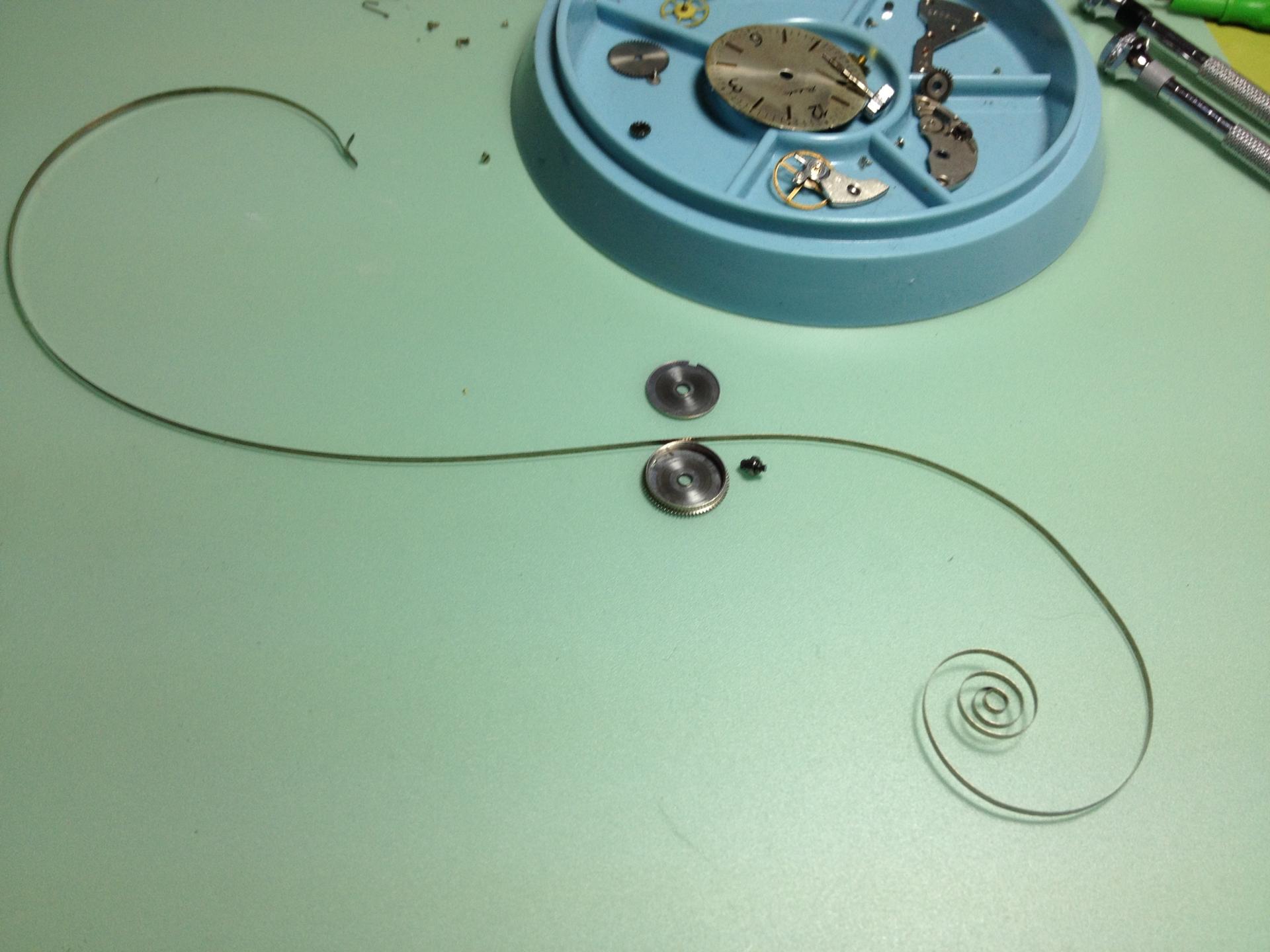

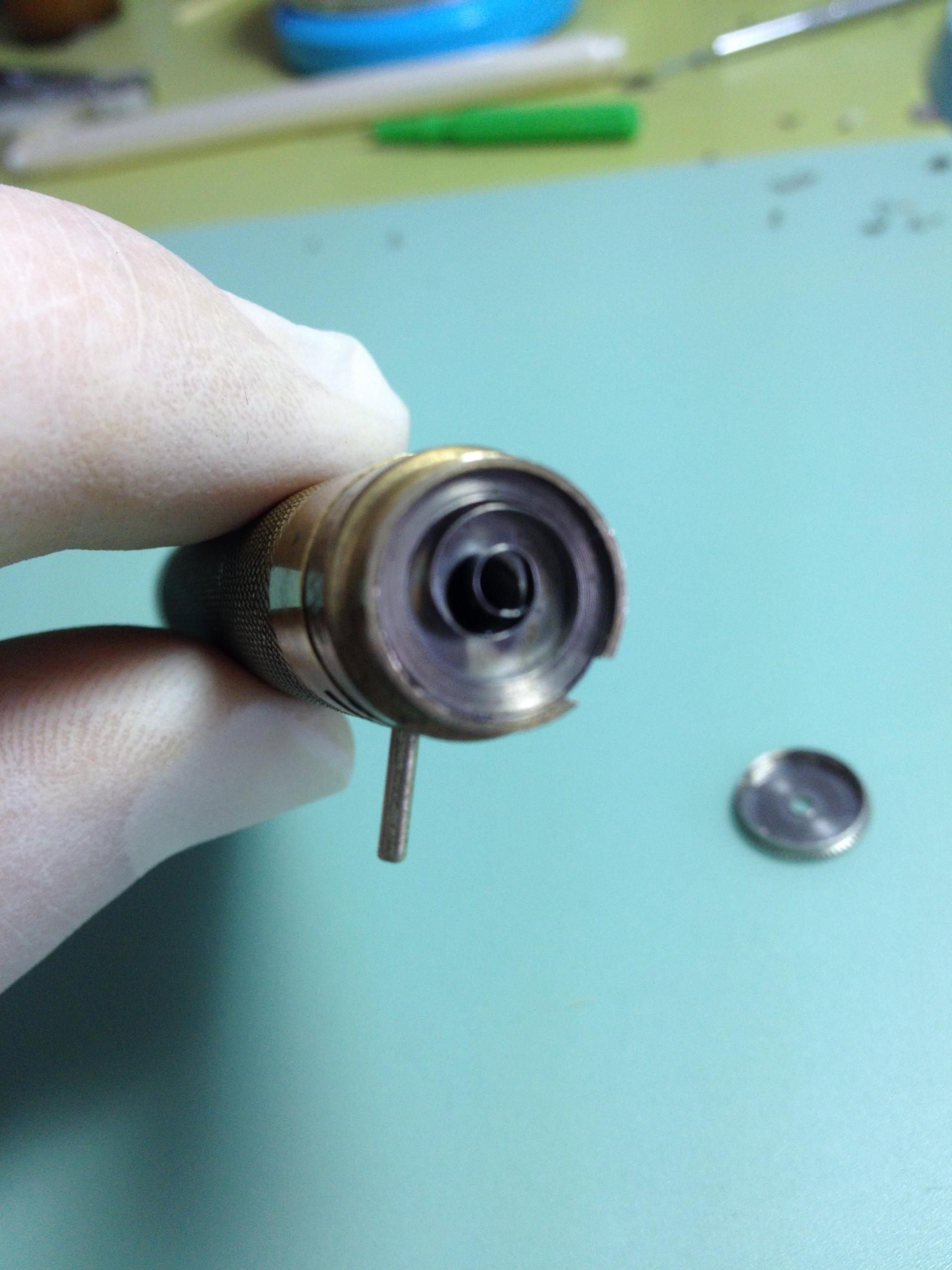

    Feder mora napolje kupanje i novo podmazivanje nemam druga a kako izgleda ni ovaj nije tako los
    Idemo dalje...

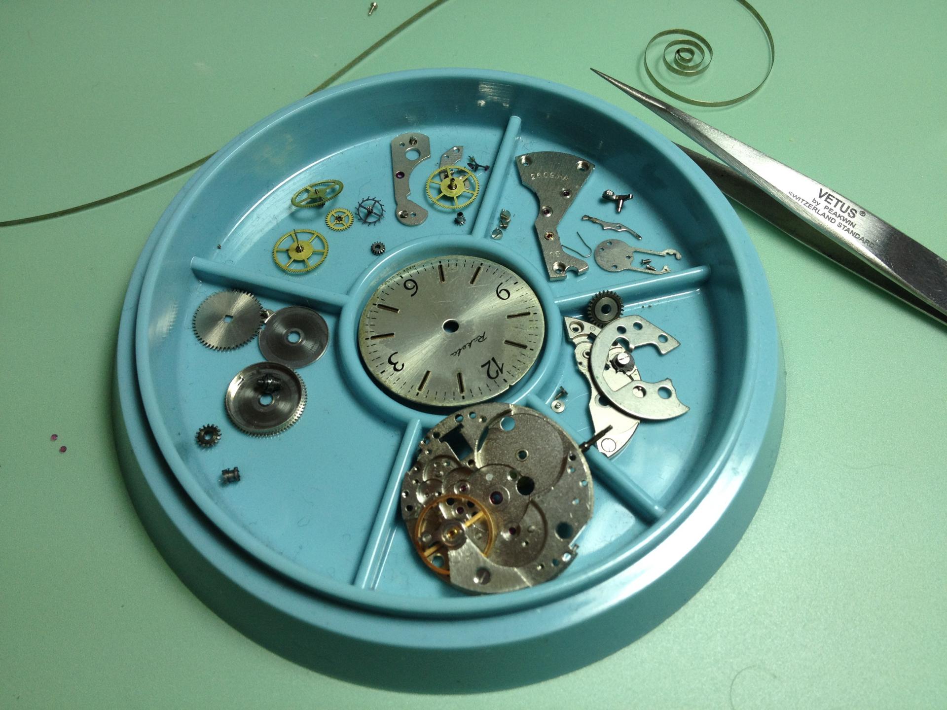

    Simketova Radionica Servis Raketa cal 2609.HA-img_1830.jpgSimketova Radionica Servis Raketa cal 2609.HA-img_1834.jpg

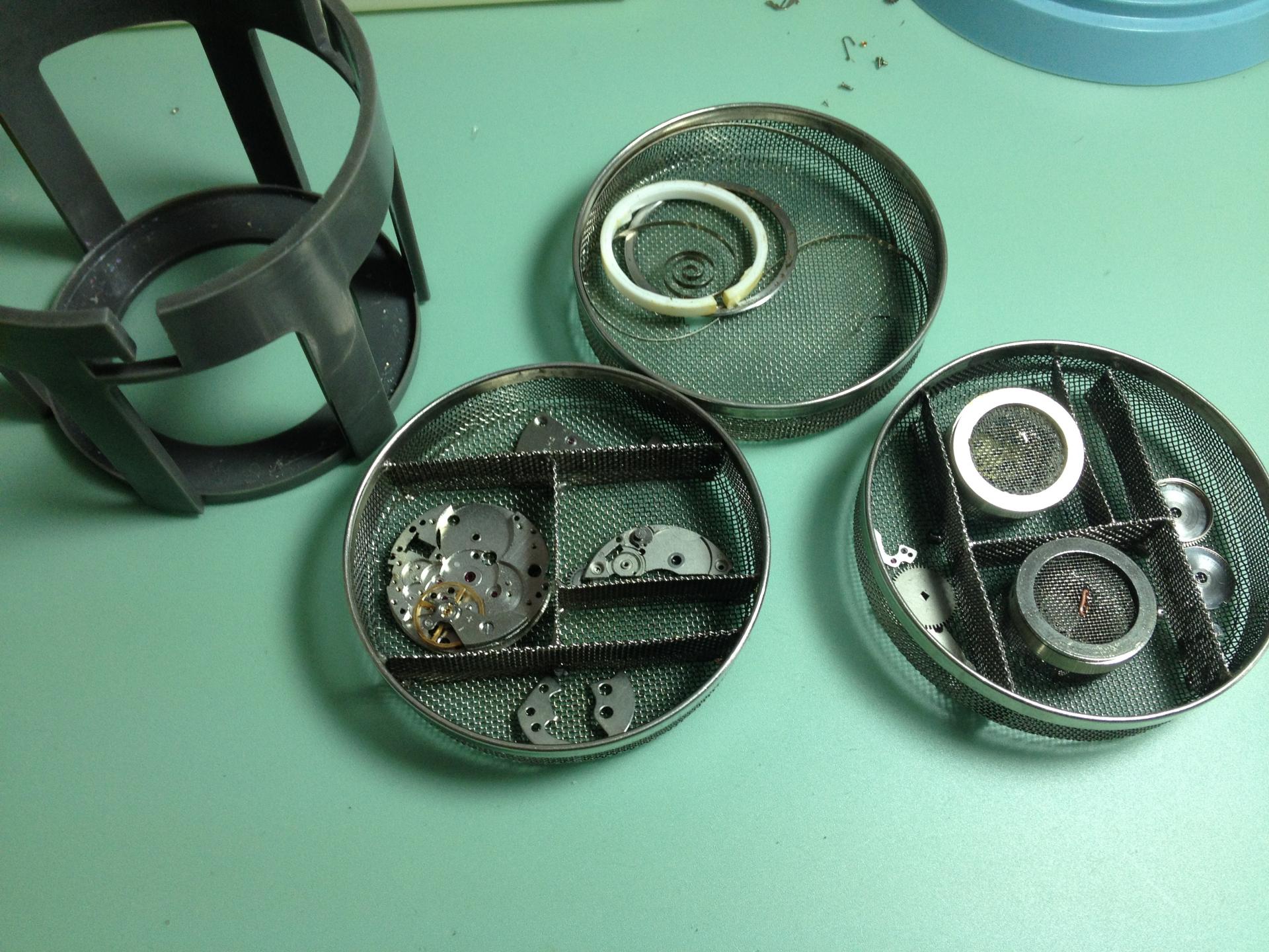

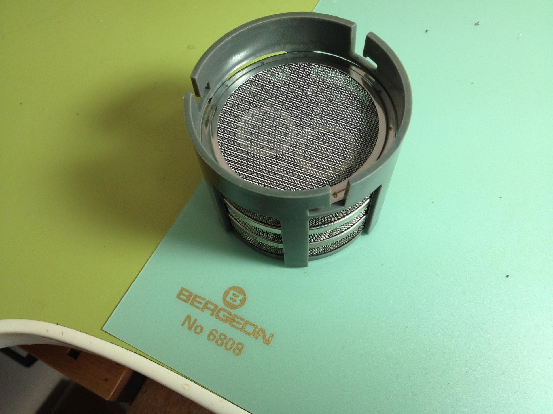

    Sve je ratavljeno sledi kupanje
    Simketova Radionica Servis Raketa cal 2609.HA-img_1835.jpgSimketova Radionica Servis Raketa cal 2609.HA-img_1836.jpg

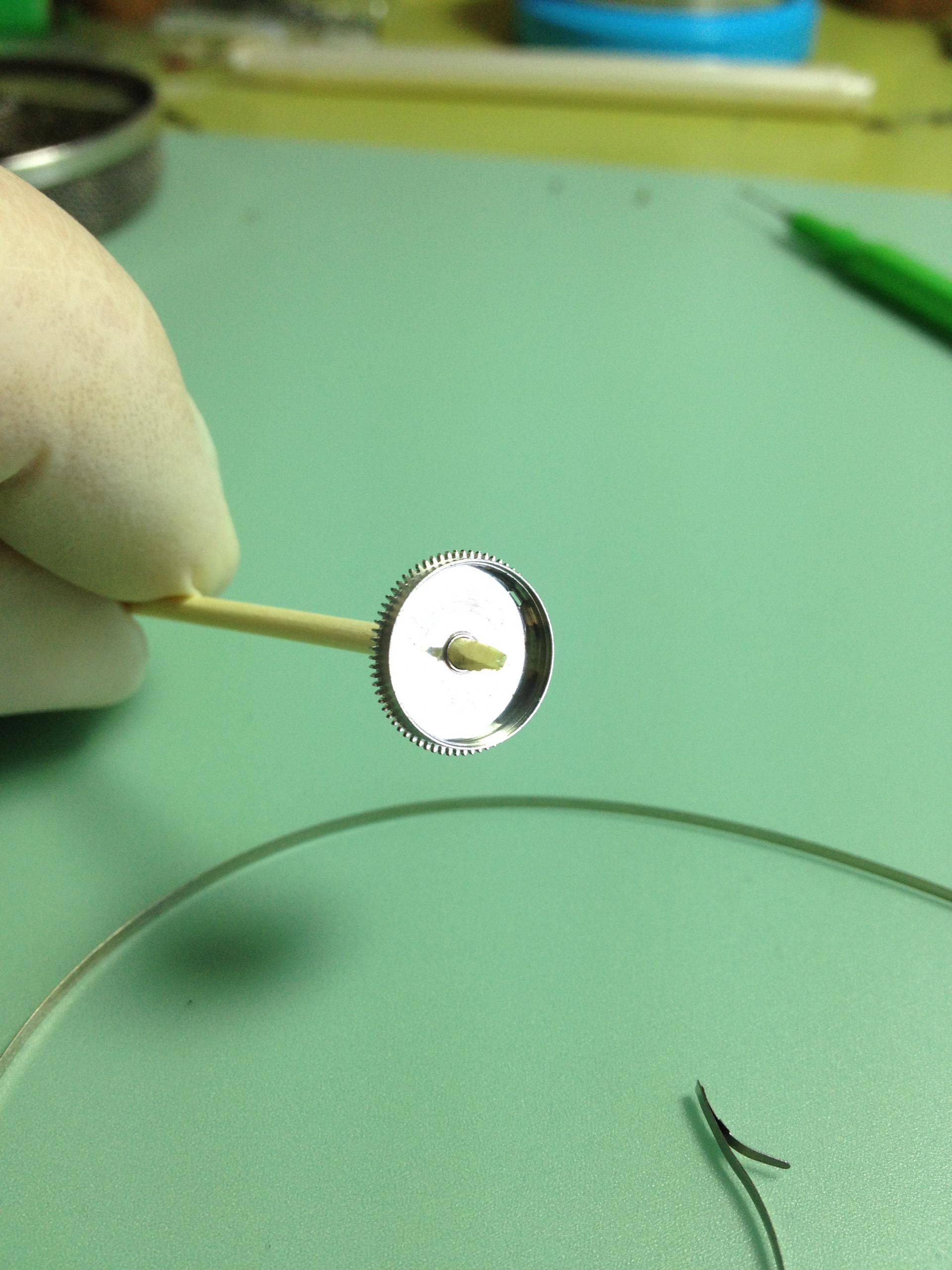

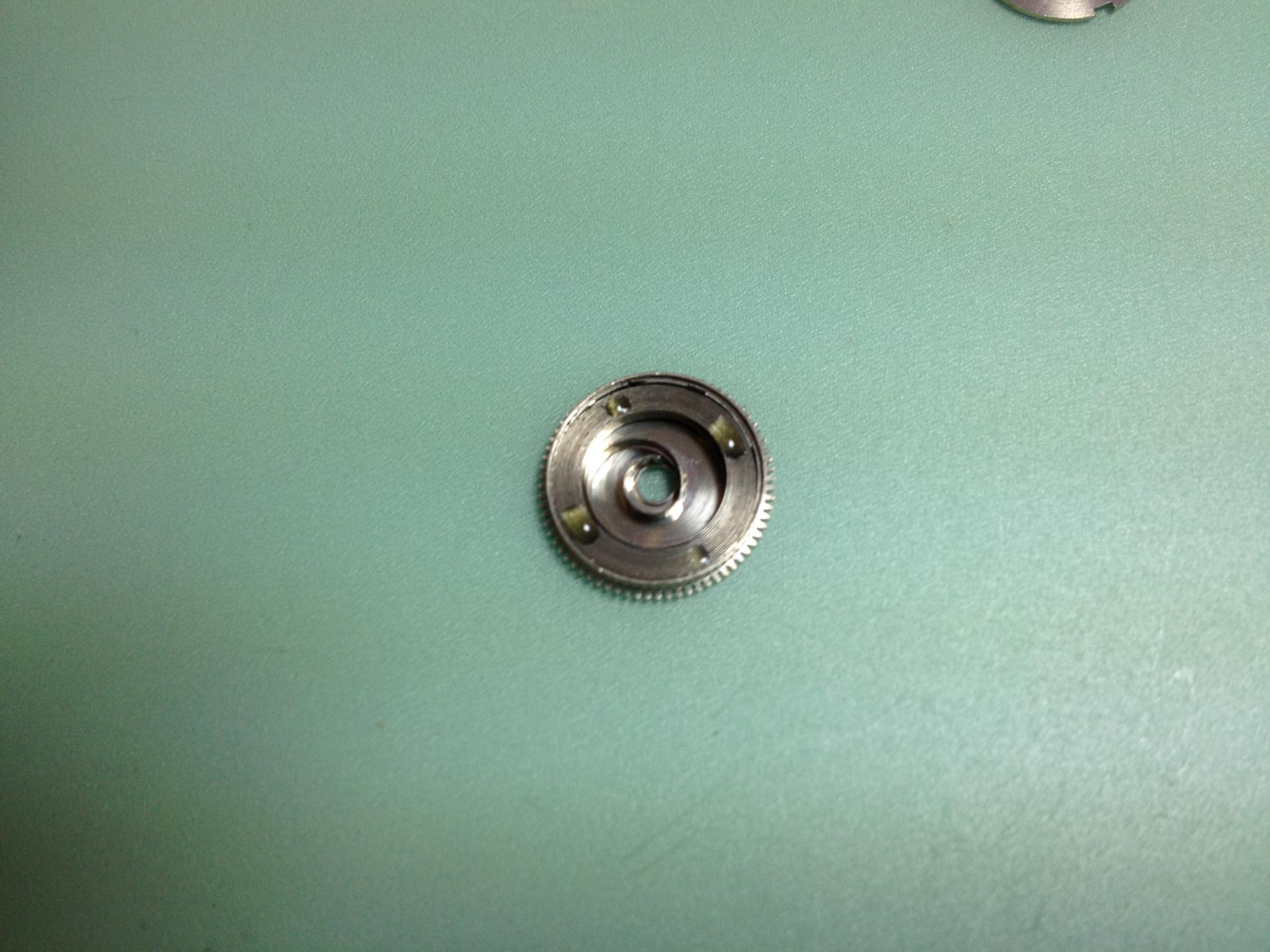

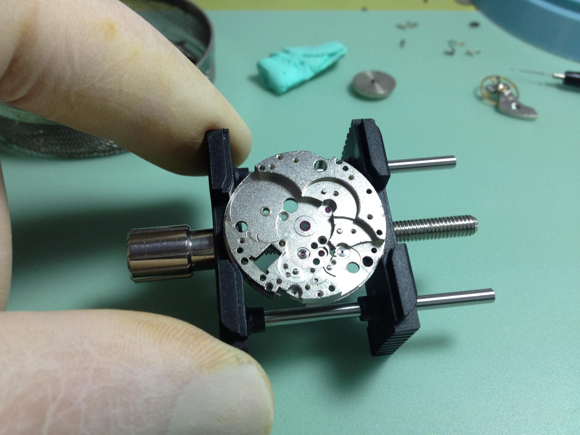

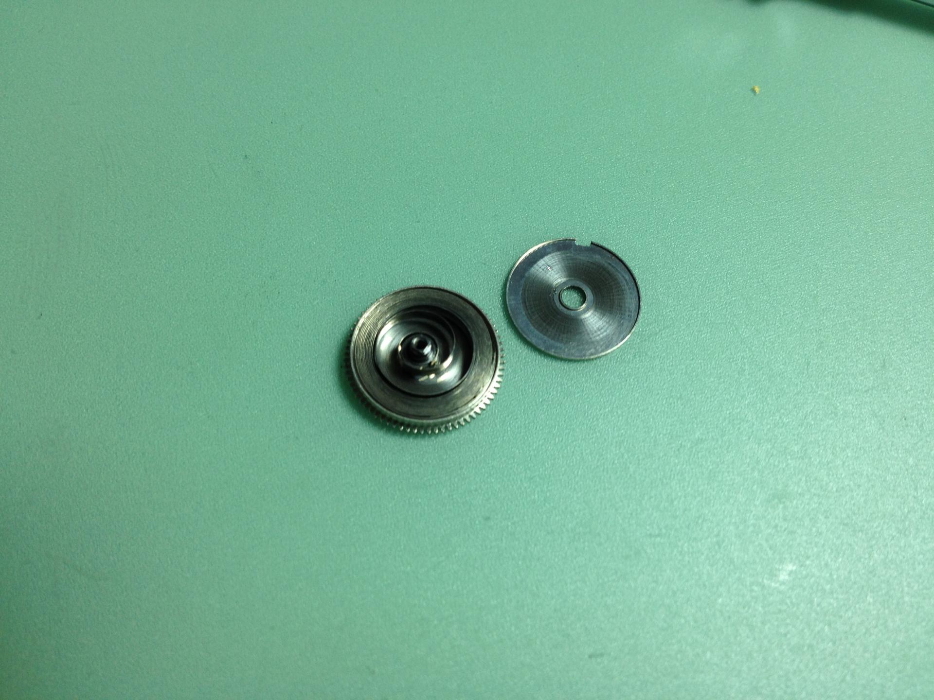

    Kad je sve lepo oprano krecemo sa sastavljanjem krenucemo od federa i feder kucice , kucicu tj zid kucice cemo namazati sa nesto Möebius Masti
    zatim cemo namotati feder
    Sledi stavljanje u kucicu i podmazivanje
    Simketova Radionica Servis Raketa cal 2609.HA-img_1840.jpgSimketova Radionica Servis Raketa cal 2609.HA-img_1841.jpg

    Krece sastavljanje
    Sastavljneja prednja strana
    Polako ali sigurno sve na svoje mesto
    Simketova Radionica Servis Raketa cal 2609.HA-img_1847.jpgSimketova Radionica Servis Raketa cal 2609.HA-img_1848.jpg

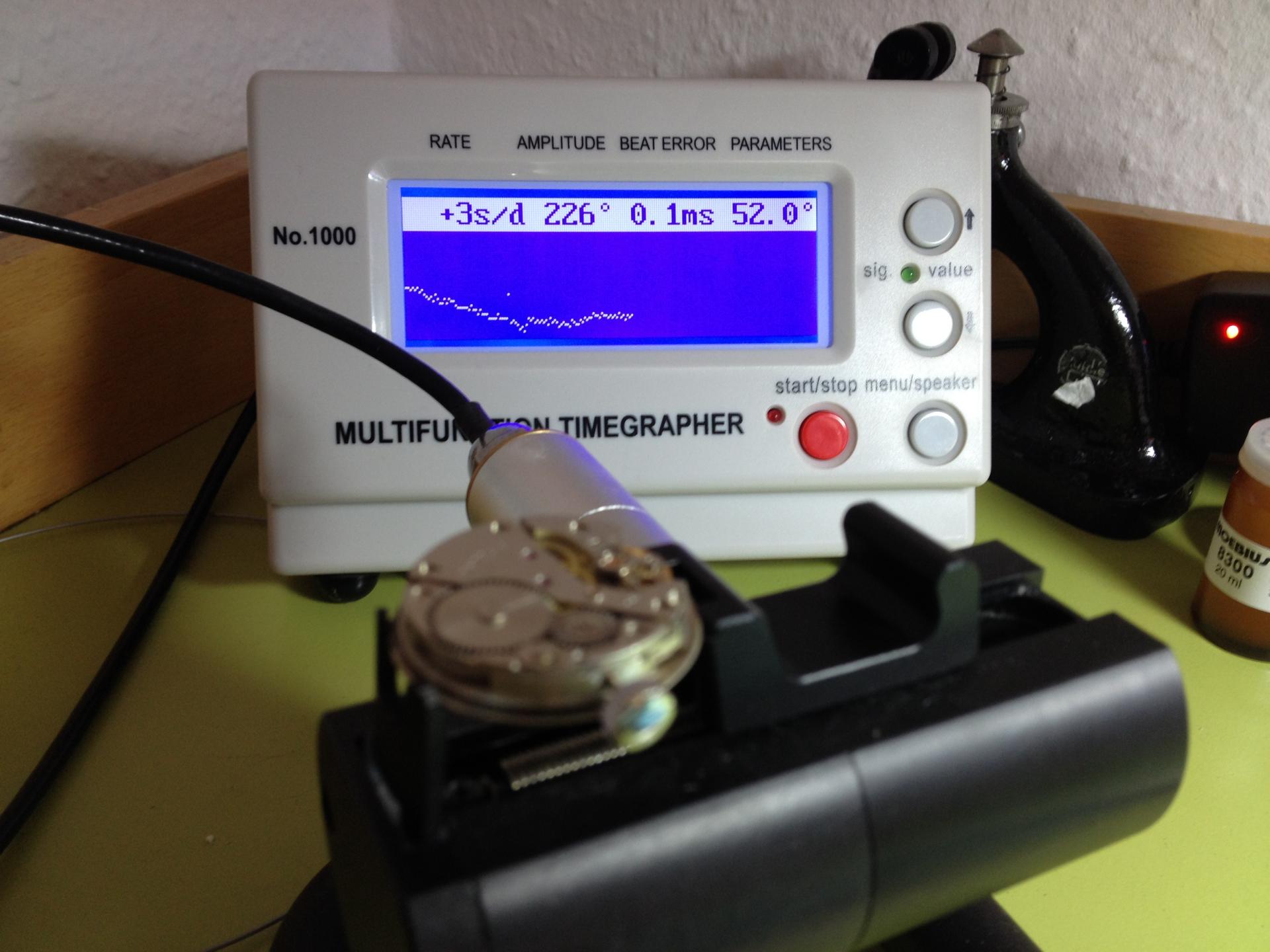

    Jos balans i da vidimo sta smo uradili
    Odlicno feder nije navijen do kraja i dobra amplituda za sad moze da ostane jos kazaljke i da vidimo

    I konacnni rezultat...
    Wolllla!
