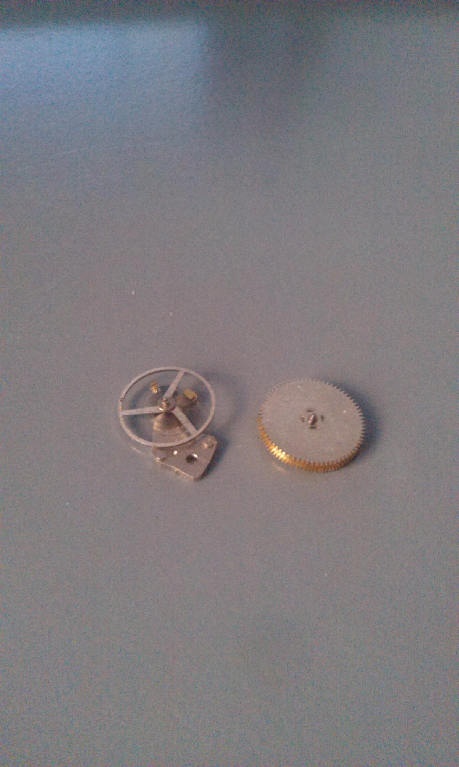

    Opet izvinjenje zbog naziva,ova dve dela imaju opruge i njih cu izraditi i staviti u njih te optuge.Ovaj deo levo sam primetio da u sebi ima jedan rubin a imaju mesta za jos dva pa sada ne znam da li fale ili ne inace sat je radio ali posle par sati kasni pa nisam bio siguran da li je to zbog toga ili ne.Ručna izrada sata-imag1012.jpg

    Određen forumom re: Ručna izrada sata
    taj levi deo je balansa koja je srce svakog sata,ona ima na svom mostu odozgo jedan rubin i na platou osnovice jos jedan,dakle odozdo. a ovaj desni deo je bubnjic koji ima unutar sebe glavnu oprugu koja pokrece mehanizam. cime ces da izradis spiralu na balansi? malo te mozda smaram ,ali me zanima kako ces sve to i od kog materijala da uradis?
    Ne ne nikako me ne smaras tu sam za sva pitanja.Jedino taj spiralni deo tu elasticnu traku ne pravim vec cu je koristiti na mom satu,znaci sve ostalo pravim a to ne jer je nemoguce ona je elasticna i samim tim i daje zamajac ili energiju satu,a delovi na kojima je ona to pravim taj most i tockic.
    tako je ,zbog toga te to i pitam. spirala i opruga imaju svoju elasticnost i jacinu i to mislim da nebi moglo da se napravi .
