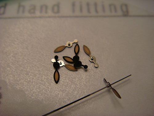

    Nakon par bezbrizznih dana (i druzzenja na forumu) sredinom prosle nedelj su konacno stigle kazaljke tako da sam zauzet montazzom - radim punom parom. Na zalost (ili na vasu srecu?) necu vas gnjaviti dok ne sklopim porudzbine.
    Evo samo par fotki, sa radnog stola.

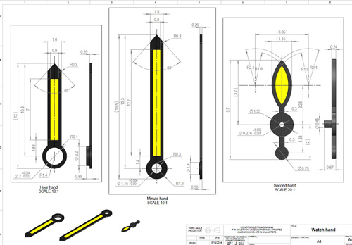

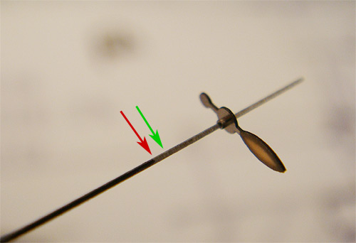

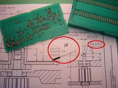

    Inace najsporija radnja je montazza sekundare koja je isporucena kao 'blank'
    i koja treba da se 'razbushi' na 0.276 mm. Tolerancija u hiljaditom delu milimetra.
    Ako se otvori previse, sekundara ce spasi, a ako je otvor suvise mali,
    onda tako upasovana kazaljka ce se jako tesko skinuti i postoji velika shansa da se iskrivi prilikom rastavljanja / servisa.

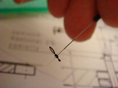

    Za otvaranje cevcie se koristi 'rajbalo' koje je takodje debelo svega 0.2mm na pocetku.
    Za montazzu jedne kazaljke treba oko 15 miuta, a cifer + 3 kazaljke oko 30 minuta.
    Naravno u fabrici satova ovo niko ne radi rucno vec pomocu automtski masina za
    montazzu kazaljki ( oko 5 sekundi za 6 kazaljki).
    Na ovoj slici se vidi zona pri kojoj je otvor 'bas na meru',
    znaci lep konus, tacno naleganje, i adekvatna visina kazaljke iznad cifera.

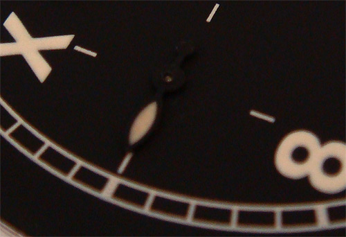

    Inace ram sekundare je crn, kao i cifer tako da se sekundara skroro ni
    ne vidi, osim luminoscentnog sredisnjeg dela.
