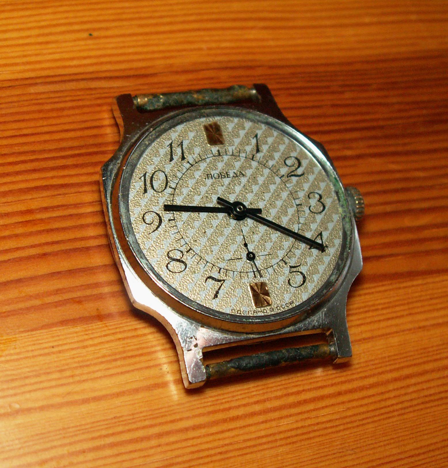

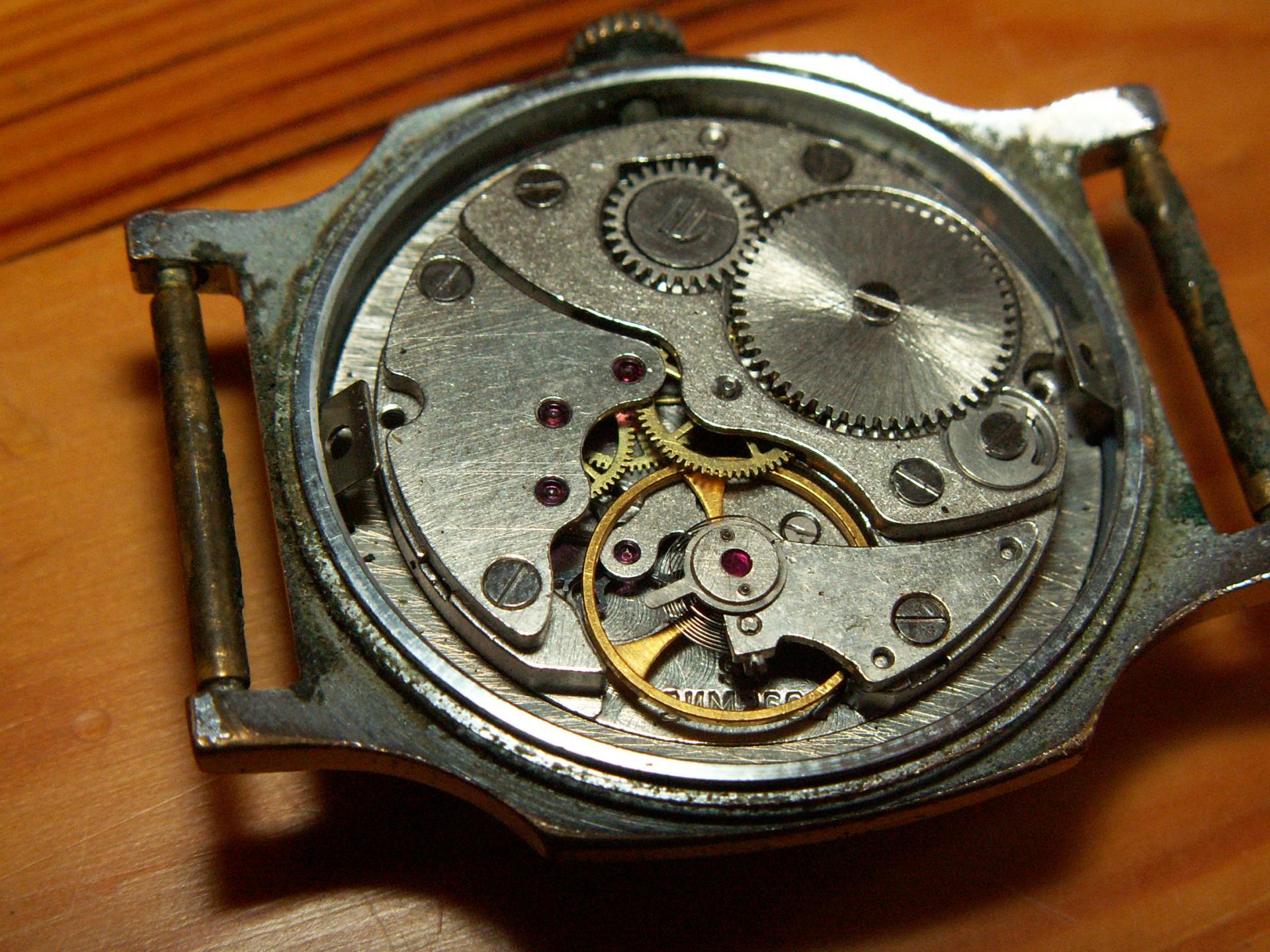

    Pre par meseci mi je brat nabavio vise neispravnih satova koji su cameli u kutiji, juce i danas sam ih zagledala i pregledala. Jedan od njih je i ova pobeda
    Naziv: PICT0030-1.jpg, pregleda: 954, veličina: 337,7 KB
    Kao sto se vidi nije u tako losem estetskom stanju, moze se reci da je cifer odlican. Potrebno joj je samo malo ljubavi i paznje. Nedostaje joj pleksi i ukapirala sam da je balans neispravan. Medju ostalim satovima bio je i ovaj zim

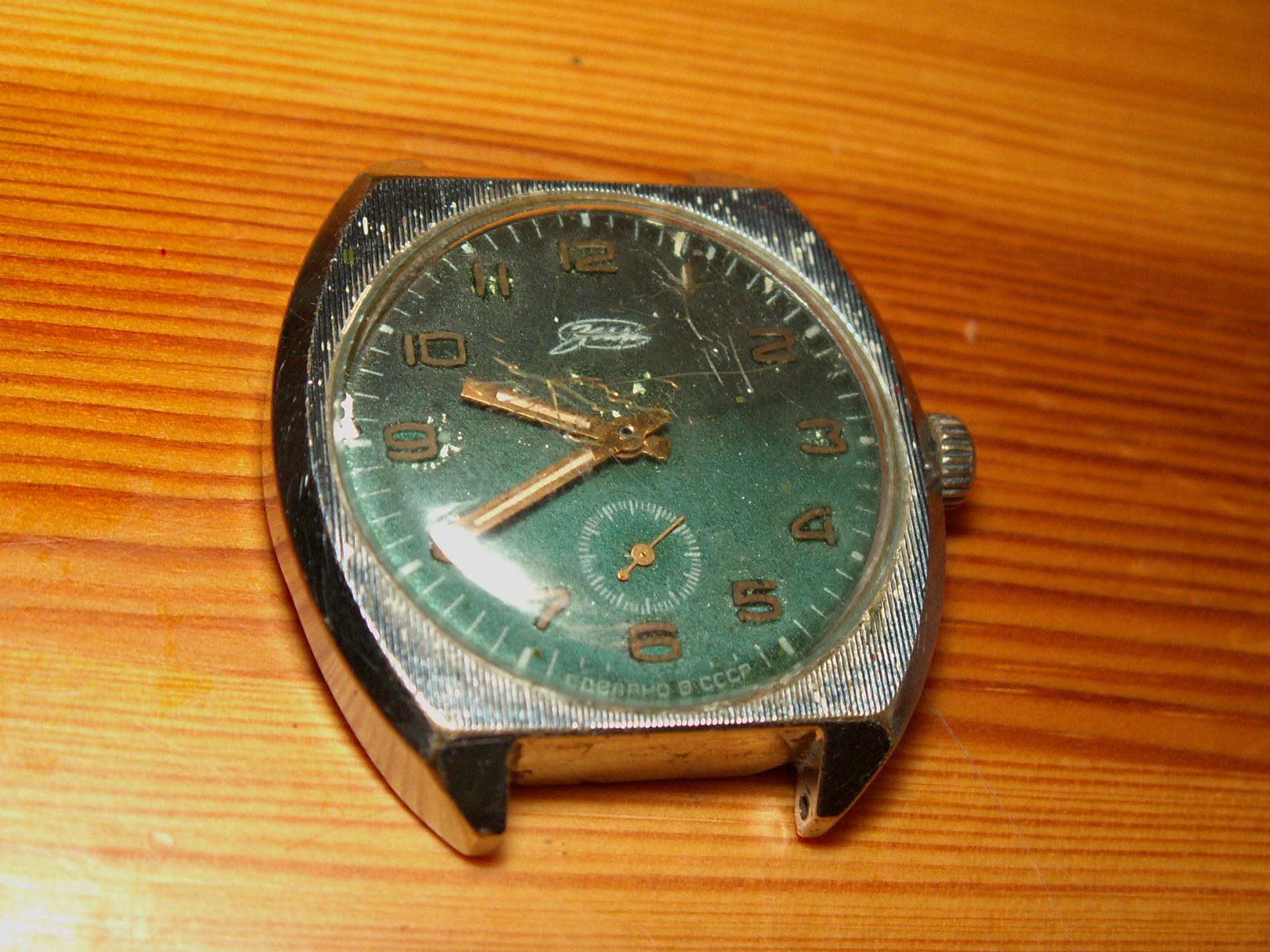

    Naziv: PICT0034.jpg, pregleda: 811, veličina: 319,3 KB

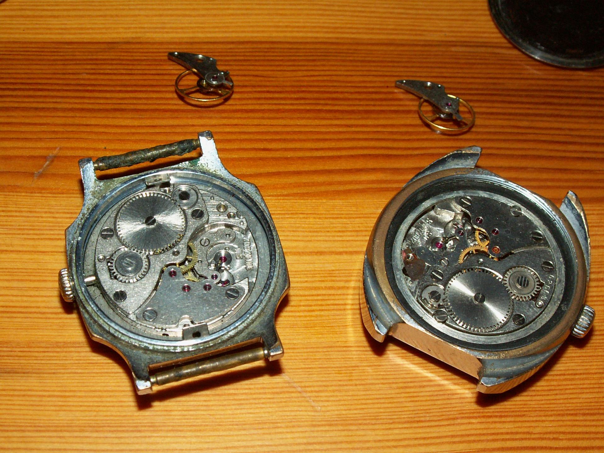

    Cifer je ostecen i iskreno ne znam sta mu je, ne radi ali mu je balans ispravan. Nakon dugih pregovora pristao je da se zrtvuje za svoju elegantnu sestru i udeli joj svoj balans. E sad, za svakog casovncara zamena balansa nije nista spektakularno, odvrne se srafic stavi se novi balans i to je to... Ali kad to radite po prvi put, paaaa....malo je frka. To je jedan od najosetljivijih delova sata, pogotovo sto kada manipulisete njim on slobodno visi u vazduhu na toj ultratankoj oprugici. Trenutak nepaznje i nestrpljenja i ajd cao, imate jos jedan neispravan balans.Tesila sam se time da je zim mehanizam jednostavan i da je sve tu prakticno na izvolte. I tako sam pocela...
    Naziv: PICT0035.jpg, pregleda: 894, veličina: 423,5 KB
    Naziv: PICT0040.jpg, pregleda: 835, veličina: 248,6 KB
    Dosao je trenutak istine...
    Naziv: PICT0049.jpg, pregleda: 875, veličina: 405,7 KB
    Sve sam stavila na svoje mesto i..... RADILA JE....moj mali balans se vredno vrteo Ljubica postize touchdown...jeeeeeeee. Osecala sam se POBEDonosno.

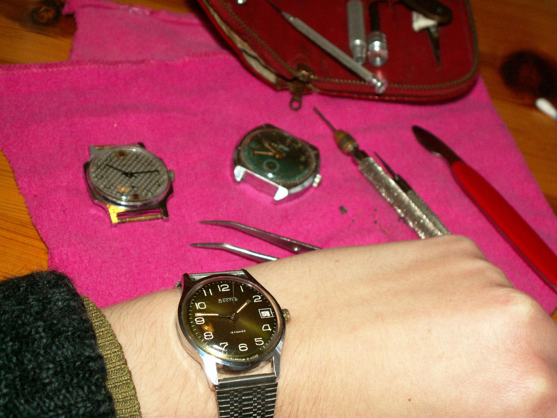

    Bilo mi je lepo i super sam se provela pa sam eto resila da podelim to sa vama drugarima sa foruma. Da pomenem da mi je drustvo u ovoj avanturi pravio ovaj zgodni Rus
    Naziv: PICT0067-1.jpg, pregleda: 891, veličina: 313,6 KB

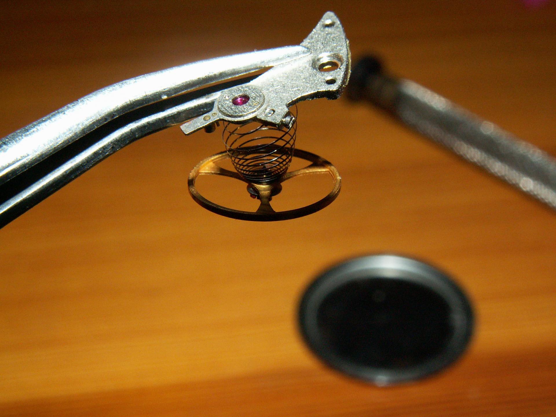

    A ova 4. fotka gde je balans na pinceti je extra!

    Hvala svima, hvala Rus sto si pomenuo tu fotku, s njom sam se namucila, jer sam sve fotkala sama, pa sam morala da drzim pincetu sa balansom u levoj ruci a desnjak sam.

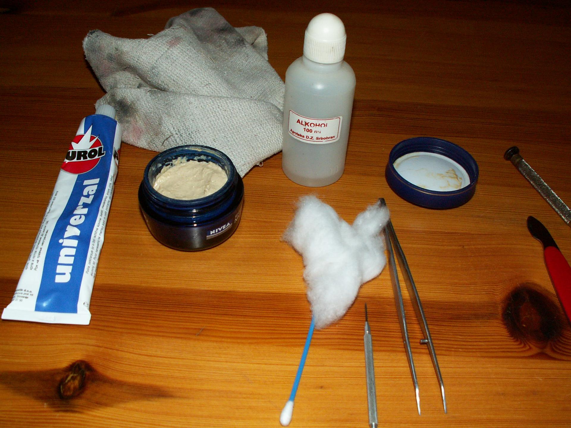

    PS- Šta je u Nivea kutijici? Nemoj samo reći Nivea krema.

    Ha, ha, ha, ha,ha. Znaci, pokidala sam se, kakv si ti lik. Ne, nije krema, to je pasta za poliranje pleksija. Lakse mi je da je iscedim tako u kutijicu, nego da je svaki put cedim iz tube na krpicu.
