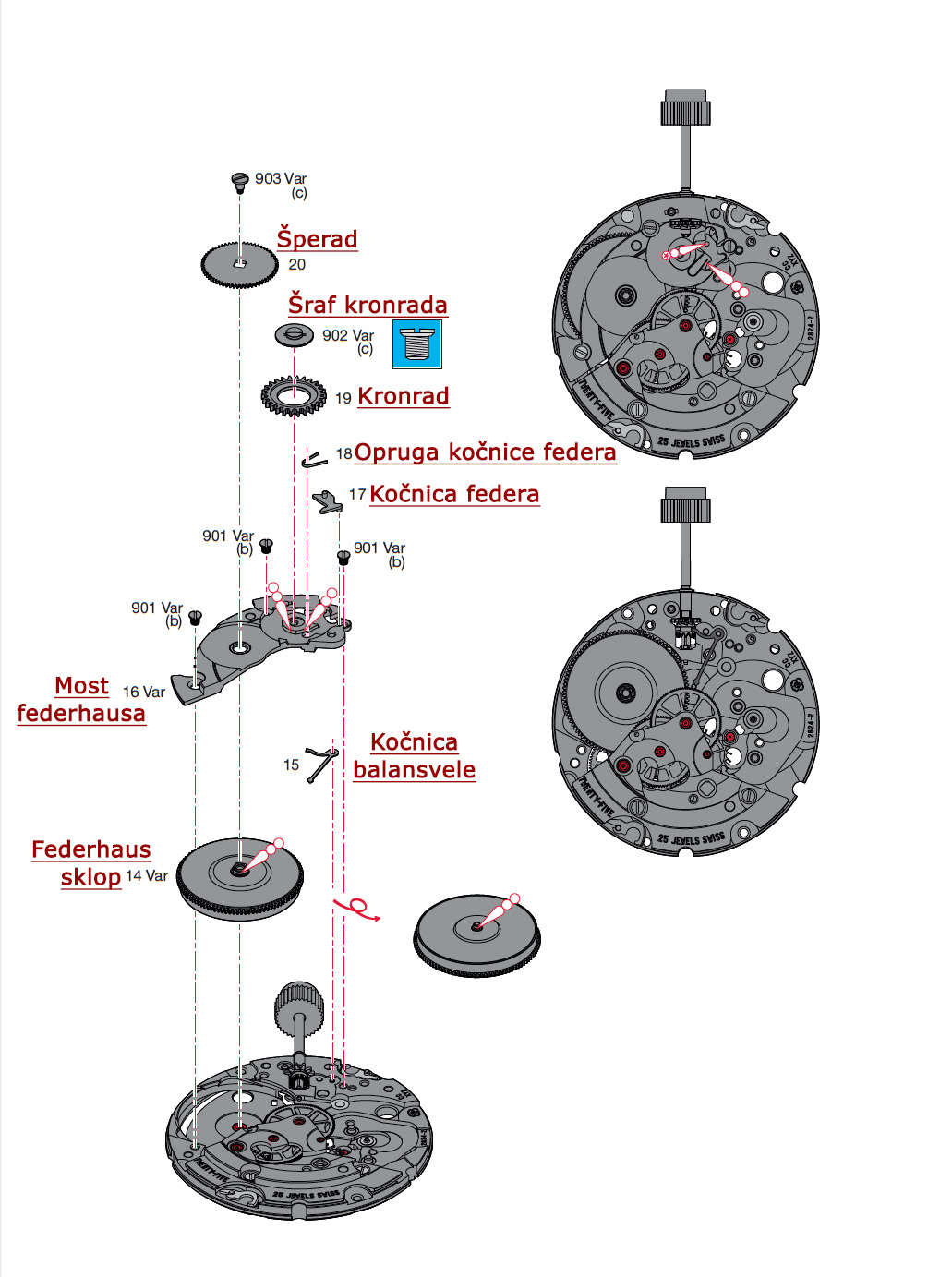

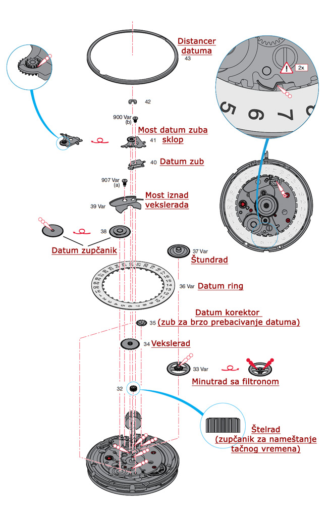

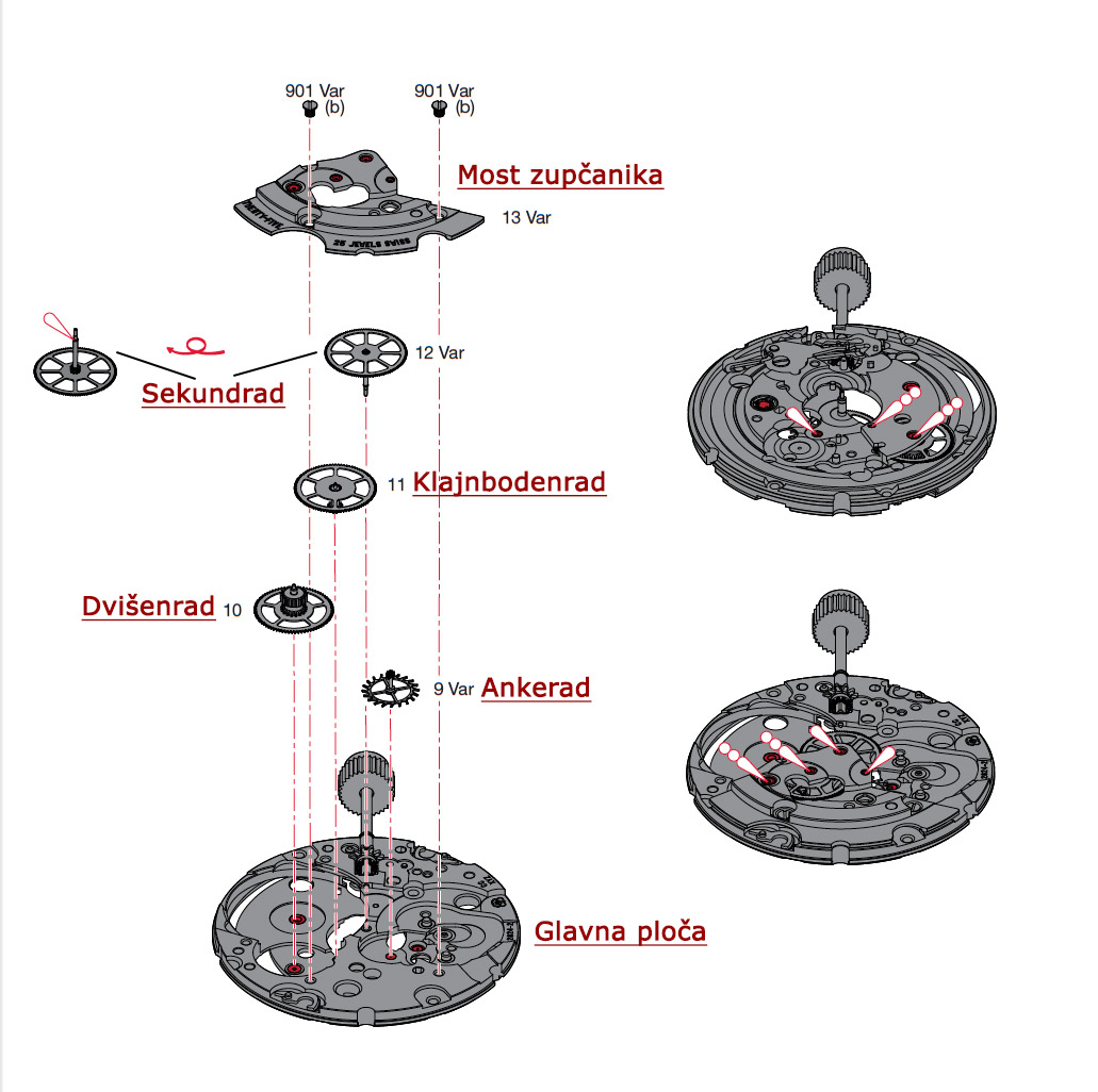

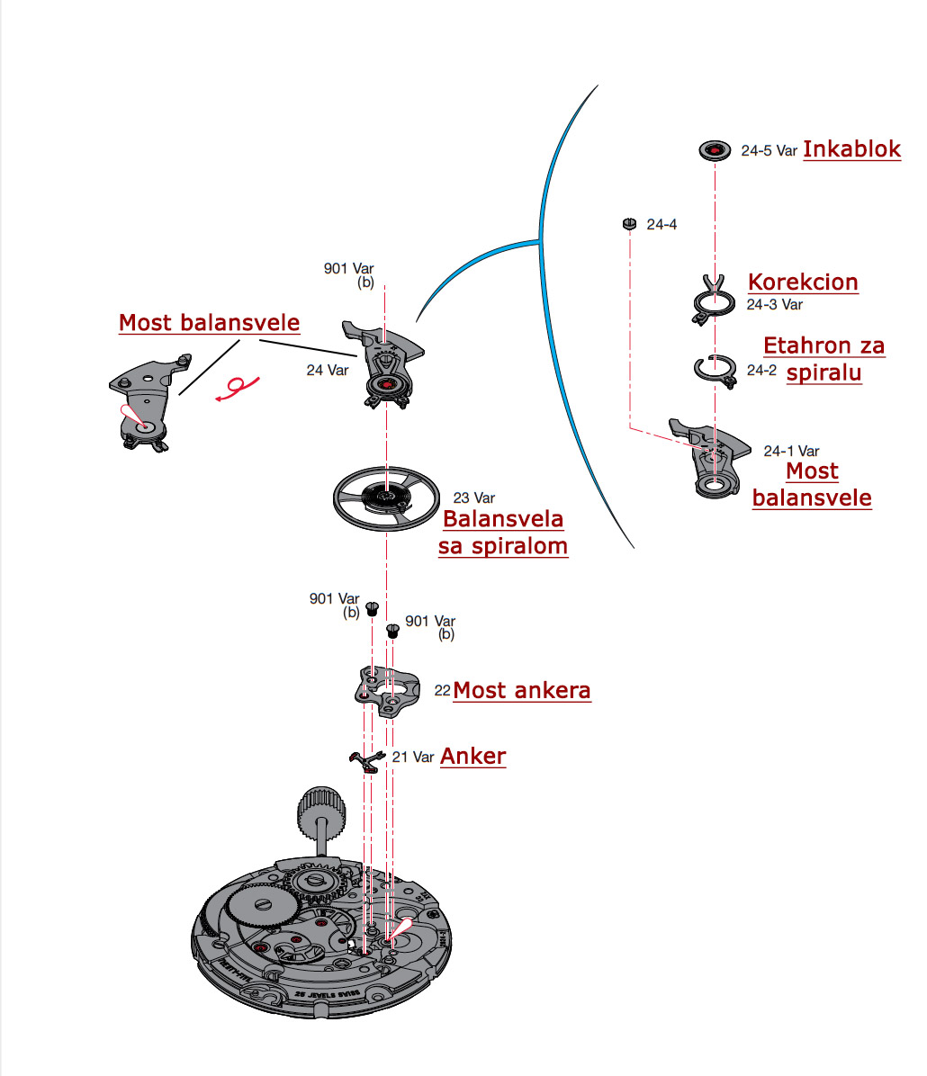

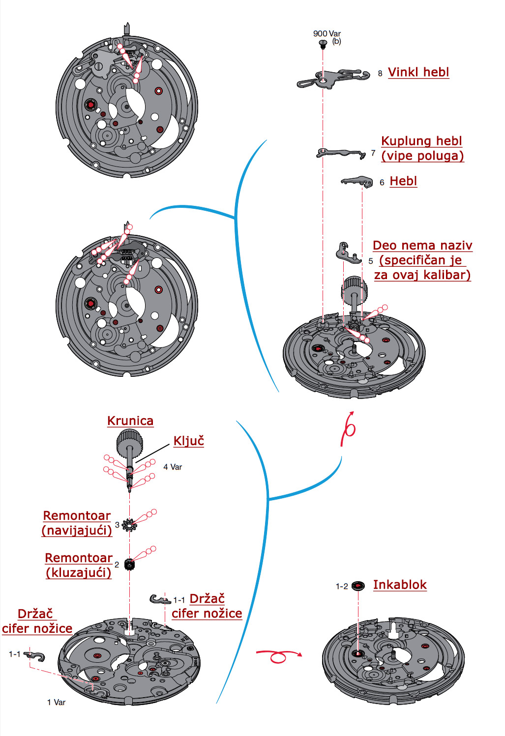

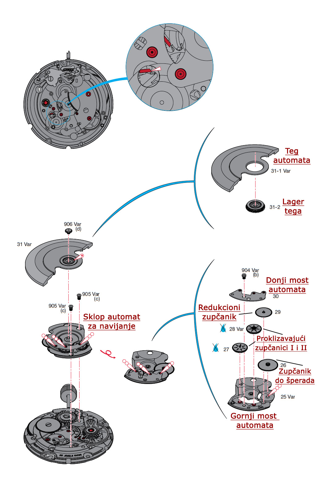

U želji da se termini automatskih satnih mehanizama unificiraju pripremili smo ovaj grafički prikaz. Putem ovog prikaza se mogu videti delovi rasklopljenog ETA 2824-2 mehanizma i nazivi koje se koriste u časovničarstvu u našoj zemlji.
Specifikacija mehanizma ETA 2824-2:
- Automatik
- Dimenzije - 25,6mm / 4,6mm
- Broj rubina - 25
- Frekvencija - 28,800 v/h
- Rezerva snage - 38h
- Funkcionalnosti - sati, minuti, centralna sekundara, datum
- Godina - 1972
LINK: ETA
Zahvaljujemo se časovničaru Nebojiši Bojoviću na pomoći oko pojašnjenja termina mehanizma i realizacije ove ideje.
