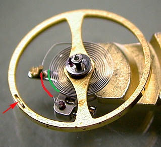

Ne podešava se tačnost mehanizma samo pomeranjem regulatora. Treba videti da li je opruga između "stud screw" (ne znam izraz na srpskom) i regulatora pravi pravilan ciklični luk kada se poredi sa ostatkom opruge. Dakle, taj luk mora pratiti ostatak balansne opruge, mora biti cikličan tj. u svakoj tački paralelan sa ostatkom opruge. Ako nije, džaba pomeraš regulator.
Ovde se vidi ta cikličnost, paralelnost (deo balansne opruge obojen u crveno je cikličan sa zelenim delom balansne opruge). Zanemari crvenu strelicu, nisam je ja nacrtao :D.
Prilog 127017
Ovde to nije slučaj:
Prilog 127018
To se može popraviti ali ti ne preporučujem da se sa tim igraš. Bolje daj nekom dobrom časovničaru.
Uzmi dobru lupu i pogledaj da li je kod tebe prvi (dobar) slučaj ili drugi (loš) slučaj sa fotke.
PS- To o čemu sam pisao možeš pogledati na ovom videu. Pogledaj i odslušaj pažljivo. Prikazano je i kako se taj problem necikličnosti rešava. Kao što već napisah, ako je to problem bolje to prepusti časovničaru.
https://www.youtube.com/watch?v=4EYk787sjAM

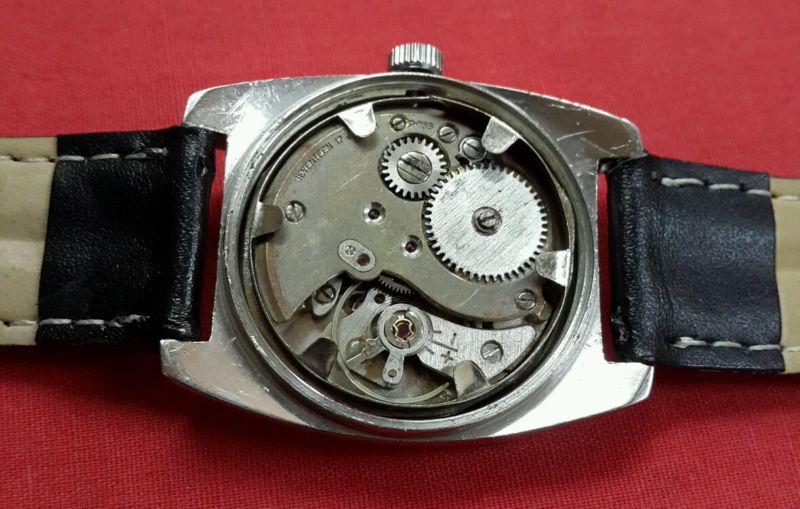

Ovo je moj mehanizam. Vidi se koliko je regulator vec u minus a trebalo bi jos malo jer jos uvek zuri tri minuta. Spirala izgleda sasvim u redu koliko se ja razumem.
Re: Pitajte časovničara
ako dodje do kraja regulator ,i ako i dalje zuri to mozes resiti da malo pomeris polugu za regulisanje beat error ili po naski poluga za regulisanje ugla oscilovanja balanse... to je sve pod uslovom da je spirala dobra i da ravnomerno osciluje...
Gurnuo sam regulator lagano do kraja. Vise ne zuri, sad kasni pola minute :).
Onda je ok. Nosi ga malo pa ces videti kako se ponasa pa ces da korigujes rad.

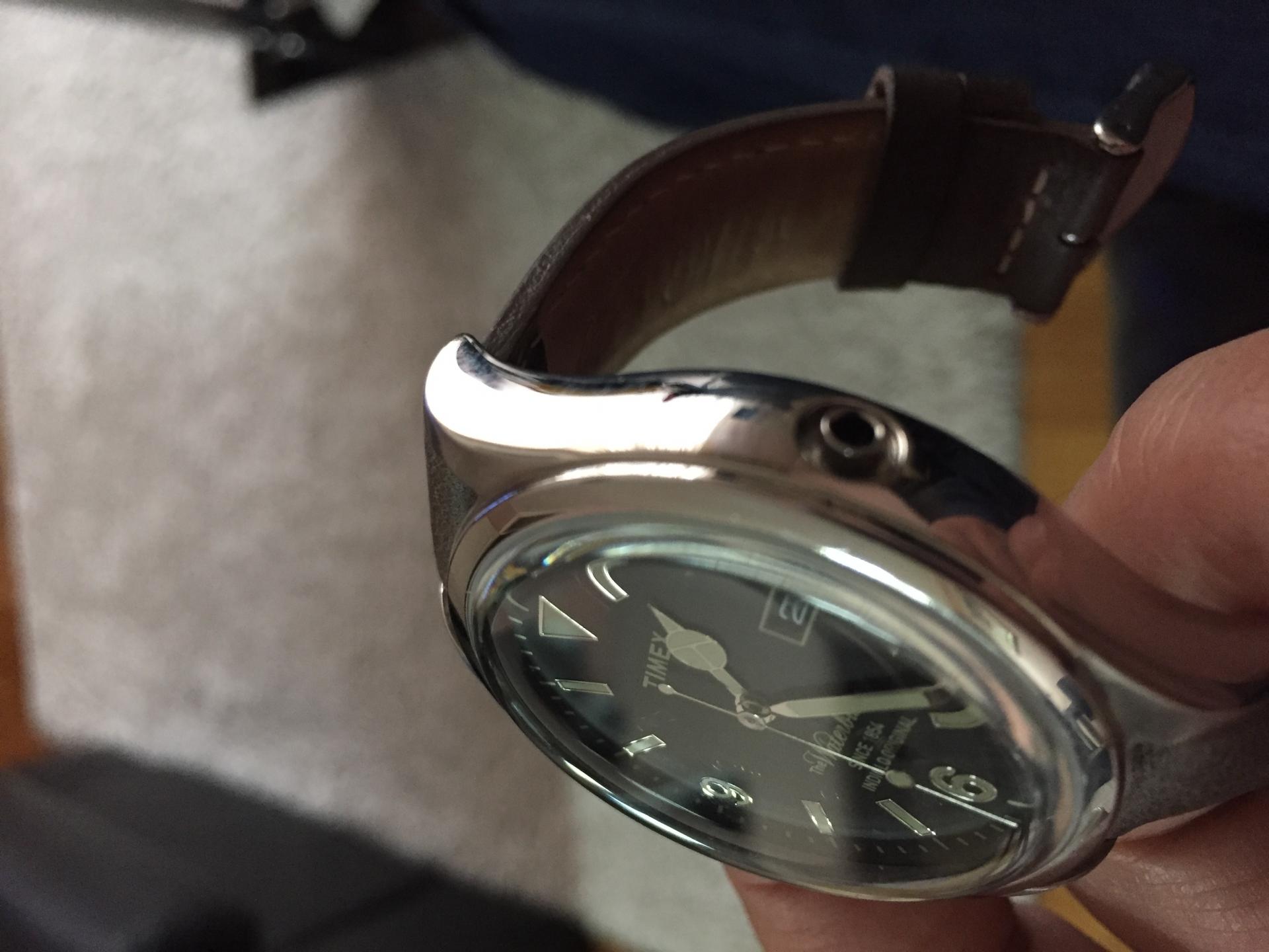

da li neko zna gde mogu da popravim sat Timex TW2P75000, ispala mu je krunica?
Prilog 127360
