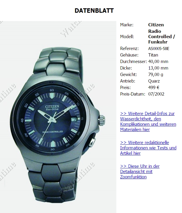

    E derani jel neko zna kako se podešava radio controlled Citizen sa A413 mehanizmom? Imam neki manual skinut sa neta, ali sva objašnjenja su data za sat sa dva drukera i indikatorom moda sata, a takav sat ja nemam pa mi nije od pomoći.
    U pitanju je ovaj sat
    a vidim da sličan (doduše od čelika ne titaniumski) imaju i u Bomaru (AS0015-54L) ali bez uputstva za upotrebu...
    Zdravo me izluđuje... Uspeo sam ručno da podesim sat i vreme, ali datum je enigma... Naravno automatsko, radio controlled podešavanje uopšte ne mogu da provalim...
    Bio bih zahvalan na bilo kakvom uputstvu i pomoći...

    Komsija....odi na vrh Petrovaradinske tvrđave, okreni sat prema severu,.....popij jednu kafu, onako duuuuuzu.....(daj mu vremena da uhvati signal sam)a ako ni tada ne uhvati......ma blizu je Dunav.....

    Ili dodje do mene u Zrenjanin, u mom stanu na šestom spratu zgrade je je pun signal za DCF77 Frankfurt...
    Jedino može biti nezgodno, pošto je moj Citizen je obavljao "autotuning" u 01:00 noću

    Ha, ha, ha, hvala momci, sad ću da probam...

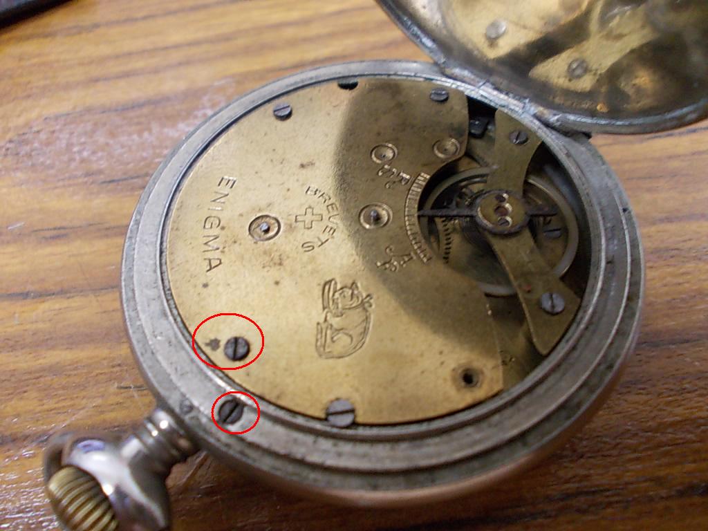

    Postovani forumasi mala pomoc. Jos nisam rastavljao stogodisnje dzepne satove te na ovom mehanizmu nikako da prokljuvim kako da oslobodim kljuc sa krunicom i izvucem napolje. hteo bih mehanizam da izvadim iz kucista i ocistim .
    Srafovi koje sam zaokruzio nisu za tu namenu, njihovim odvijanjem nista se ne desava.
