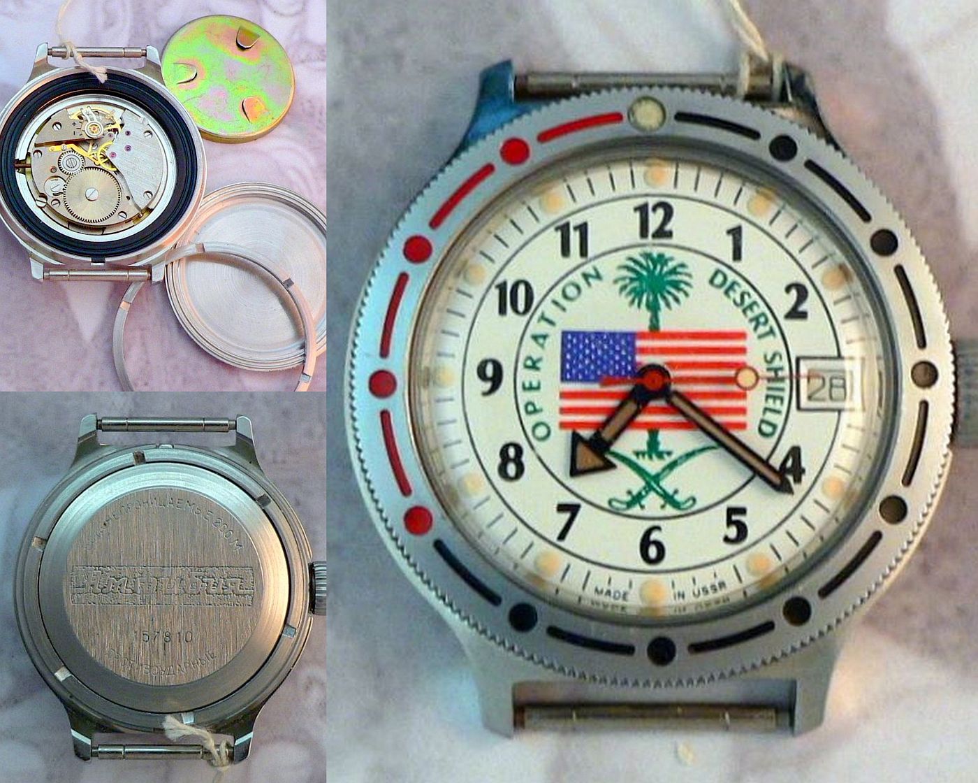

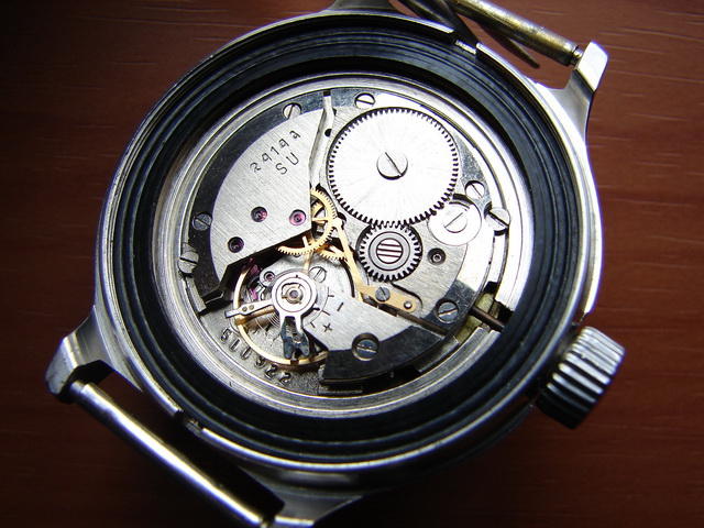

    Mehanizam u tvom satu jeste Vostok 2414. Da li paše u neko Amfibijino kućište? Ovako, ogroman broj Amfibija ima isledeće mehanizme: 2209,2409,2416,2415. Koliko sam ja primetio veoma retko se može naići na Amfibiju sa nekim drugim mehanizmom, ali to ne znači da ih nema. E sada da li su u fabričkom stanju ili ne to je već drugo pitanje.
    Evo nekih u kojima se nalazi meh.2414
    Nepoznati Komandirski mehanizam u Amfibijino kućište?-1.jpgNepoznati Komandirski mehanizam u Amfibijino kućište?-2.jpg
    ili ova
    U ovom tekstu Istorija Vostok satova - Amfibija i Komandirski u poruci br.7 imaš i osmougaonu Amfibiju ( tip 470 ) sa mehanizmom 2414, čak i sa meh.2234.
    Dakle, kao što vidiš ima slučajeva da je meh. 2414 normalno pasovao u Amfibijina kućišta. Pitanje je da li može da paše u baš svako kućište. To već ne mogu sa sigurnošću da tvrdim.
