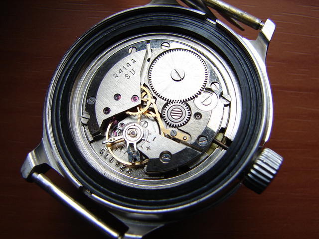

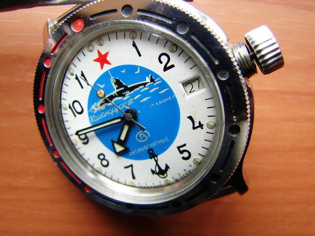

Stoji mi taj Komandirskie koji sam dobio za dž, kućište u raspad stanju, ali lepo radi, navija se, mehanizam nema ni trag korozije(naravno uradio bih servis), i gledam Meranom vidim prodaju solo kućišta, pa mi pade na pamet da li je to kompatibilno? Pre svega ovaj moj je neki franken, a ne vidim na mehanizmu oznaku mehanizma, šaljem ti sliku. Ima klasičnu klimavu krunicu, tako da ja tipujem na 2414(?), i ima datum komplikaciju.

Evo, da probam pomoci, koliko mogu, ali sto se Meranoma tice, ne bih ti znao reci. Tu nemam nikakvog iskustva. Nikada jos nisam nista od njih kupovao, pa ti mozda neko drugi pomogne.
Nema veze sto ne pise nista! Kalibar 2414 se javlja ovakav, a posto je standard Komandirskie satova, sto se toga tice, ne vjerujem da je franken... to da li je franken ili ne, pogledaj na drugim tedaljima, posto mi s ove slike nista drugo ne vidimo.
Ako je i datum tu, onda mislim da je definitivno 2414, inace bi mogao biti 2409, koji je nesto tanji.

Kačio sam slike kada sam ga dobio na poklon, pa je par članova reklo da je verovatno franken jer ne postoji verzija sa tim brojčanikom, tako nešto, nije ni bitno u krajnjoj liniji. Bitno je da je 2416 u stvari malo deblji od 2414 što je posledica rotora i uopšte sistema za automatsko navijanje, da li bi to predsstavljalo problem pri presađivanju u Amfibija kućište?
Dakle 2414. Ima datum sigurno, toliko znam :)

Mehanizam u tvom satu jeste Vostok 2414. Da li paše u neko Amfibijino kućište? Ovako, ogroman broj Amfibija ima isledeće mehanizme: 2209,2409,2416,2415. Koliko sam ja primetio veoma retko se može naići na Amfibiju sa nekim drugim mehanizmom, ali to ne znači da ih nema. E sada da li su u fabričkom stanju ili ne to je već drugo pitanje.

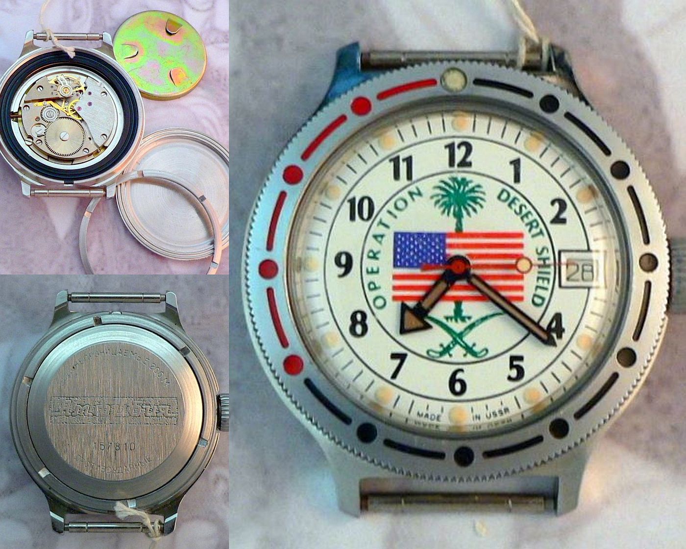

Evo nekih u kojima se nalazi meh.2414
Prilog 101570Prilog 101571
ili ova
Prilog 101573
U ovom tekstu http://www.svetsatova.com/forum/f76/istorija-vostok-satova-amfibija-i-komandirski- 5153-11.html#.VGZXe8nAFl8 u poruci br.7 imaš i osmougaonu Amfibiju ( tip 470 ) sa mehanizmom 2414, čak i sa meh.2234.
Dakle, kao što vidiš ima slučajeva da je meh. 2414 normalno pasovao u Amfibijina kućišta. Pitanje je da li može da paše u baš svako kućište. To već ne mogu sa sigurnošću da tvrdim.
