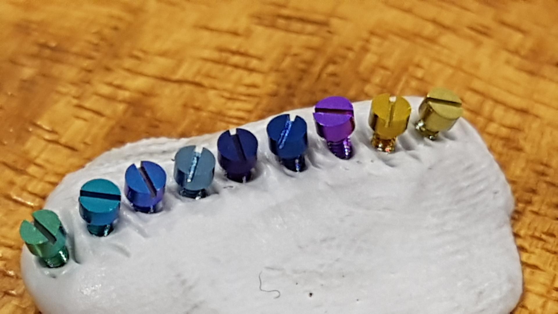

    Da si malo blize, rado bih te pozvao da obidjes nasu radionicu i vidis cime se bavimo :-) Seiko projekt je bila jedna zanimljiva faza. Napisan je sa ciljem da upozna kolekcionare satova sa onim sto se desava 'ispod haube' sata, da ih navede malo na razmisljanje, i na karaju , da ih zintrigira da pocnu da rastavljaju sat sami, prateci tutorijal. Tokom godina, na stotine ljudi je usplo ne samo da rastavi vec i da sklopi sat - mnogi od njih nisu imali nikakav prethodni dodir sa casovnicarstvom. Kad se jave sa 'proradio je' onda mi to uvek bude drago. No tutorijal je bio narocito cenjen od strane casovnicara iz da tako kazem zemalja 'treceg sveta' koji nisu nikada imali prilike da se upuste u tematiku na nekom profesionalnom nivou. Drago mi je da se tebi svideo takodje.
    Poslednjih nekoliko godina cilj mi je prvenstveno da okupim tim mladih ljudi koji zele da uce i rade. Nema nista lepse nego prenosti casovnicarsko znanje na klince: G (24) S(22) Josh moj sin je takodje 22, B (19) A(25) C (19) J(23). Prosek godina tima je ispod 22. To su mladi i ambiciozni ljudi koji su vec u stanju da koriste kompleksne CNC masine ali i da rucno doradjuju delove. Neki ultimatni cilj je in-house kalibar ali ne zelimo da zurimo. Taj kalibar ce biti rezultat naseg vlastitog znanja i sposobnosti da ovladamo procesima - od merenja, zatim izrade alata, preko izrade cilindricnih delova, glodanja, izrade zupcanika itd. Narociti akcent je stavljen bas na fundamentalne aktivnosti 1. razvoja procesa i 2. izrada alata. Deo (komponenta) za sat je onda jednostavno rezultat aktivnosti, a ne imitiranje neceg sto su napravili svajcarci ili nemci.
    Evo na kratko samo jedno vrlo fundamentalano 'dostignuce': juce smo objavili jos jedan kratki video na instagramu gde pokazujemo da nakon obrade trikompozitne legure titanijuma na plocici duzine 45mm odstupanje od perfektne 'visine' (flatness) je ispod 1 mikrona. Takve objave su prvenstveno interesantne za nase kolege mashiniste, a ne cak ni za casovnicare jer je ta tematika za njih manje bitna (i totalno nebitna za vlasnike satova) . No sposbnost obrade metala sa ovakvom preciznoscu je nesto sto je za nas fundamentano da bi isli dalje i dokaz da smo na pravom putu.
    Mozes to pogledati na https://www.instagram.com/nicholashackowatch/
    Na kraju, jos jedan 'novost' od juce : prva generacija srafova za satove napravljena od titanijuma, nakon poliranja i anodizacije. Za razliku od celika, titanijum je laksi, otporan na koroziju i moze da se 'oboji' skoro u bilo koju boju. Ekskluzivno za svet satova :-)

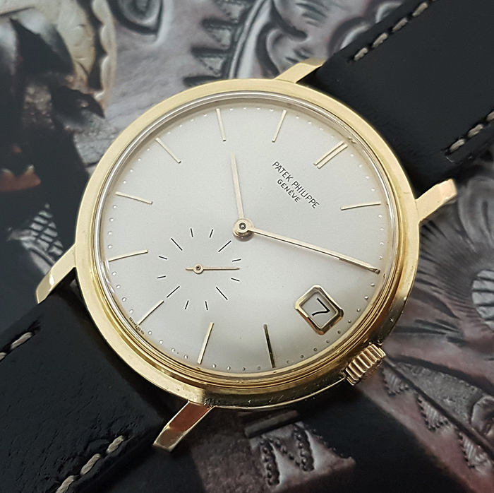

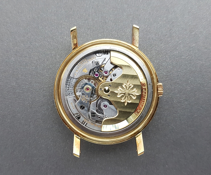

    otvorio si tesku temu sa Patekom.Ja nisam Patek expert iz vise razloga- prvenstveno, Patek ima verovatno najboli servis za restauraciju satova od svih svajcaraca, delove je skoro nemoguce dobiti te rutinski saljem musterije direktno u Patek AD koji onda satove salju u svajcarsku. Servis uzme 6-9 meseci i sat dodje kao nov. Korsitio sam ih licno u vise navrata i to je sve standardno; niko ne pita koliko kosta, to je kao sto niko ne pita koliko kosta servis na porseu. Isti je slucaj sa Lange.To nisu satovi koji se servisiraju u malim casovnicarskim radionicama. Sledeci element je cinjenica da Patek nije interesantan za male dilere, na pateku nema 'ni za ladne vode'. Vlasnici Pateka nisu desperatni za pare, i kad prodaju obicno ocekuju da dobiju dalkeo vise nego sto sat vredi na trzistu. Godinama sam gubio zivce sa takvim vlasnicima, i na kraju odustao. "Nema i ne interesuje me". Naravno , sa strane kupca slika je drugacija i jedan ili dva liepa pateka u kolekciji su obavezna stvar. Moj savet je iskljucivo glanc nov, od autorizovanog dilera. Patek se kupuje u svajcarskoj, kad se ode na poslovni put, odradi posao, pa se covek nagradi, ili kad se proslavlja neki veliki i vazan datum. Npr 50. rodjendan. Ceo ugodjaj je bitan: odes u Zenevu, odsednes u Beau Rivage, prva dva dana poseta patek muzeja, onda obilazak dilera - cisto da se vidi ko sta ima na lageru, izabers model, platis punu cenu (naravno bez seljackog cenkanja) i onda baziran u Zenevi, sa voljenom osobom, polako dnevne ture oko Lac Leman, prema Neuchatel i odsedanje u La Chaux de Fonds, srce casovnicarstva. Dakle - kljucna rec je sofistikacija, i tu smo mi balkanci hiljadu godina iznad azijata koji nemaju veze nisacime. Znaci, ili ceo ugodjaj, ili nista dok se ne ukaze prilika :-)
    U vezi 27-460 sta reci osim verovatno jedan od najlepsih pateka iz zlatnog doba. Nista komplikovano, ali sve na mestu, automatik sa kalendarom, sekundara na 6 sati. To je to - a svaka komponenta izfinishirana do savrsenstva. Kad zavrnes saraf, klobn samo sedne :-) Stambilj zeneve ( Poinçon de Genève) je 60ih bio vrhunac u casovnicarstvu, a i danas, koji regulise sta se moze nazvati 'zeneva'. Od rubina do spirale, mehanizma za navijanje, sve je propisano. U pateku nema zica! Ref 3445 kao i svi ostali bazirani na cal 27-460 su pravi gospodski satovi, to nije za skorojevice. To nose Japanske arhitekte, hirurzi, kompozitori - i pravi ljubitelji satova. Svakako pretpostavljam da ti ovo sve vec znas, dakle nista novo, pare se potrose a Patek ostaje.
    NIsam ljubitelj Calatrave. Suvise jednostavno. Nisam ni ljubitelj Nautilusa koji je do pre koju godinu mogao da se nadje kod svakog dilera. Cene su sulude, ne isplati se. Alternativa : Lange. Ali o tome nekom drugom prilikom.
    I sad mala digresija: javna je tajna da patek rutinski biduje na aukcijama i placa top cene za svoje modele iz 1940s i 1950s. Njima cena nije bitna, bitno im je samo da se o novom rekordu sto vise pise u medijima sto dize cenu novih modela. To je za mene malo degute, i prelazi u zonu 'insider tradinga'.
