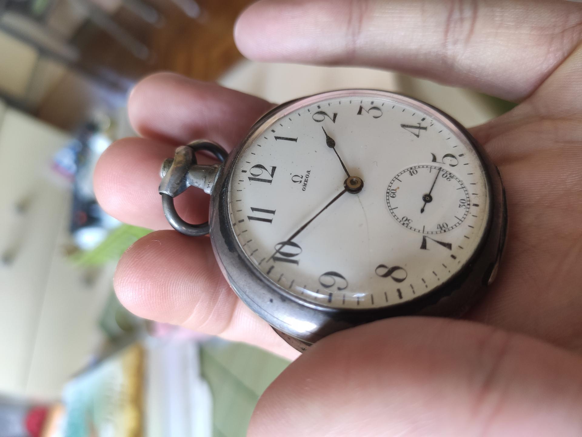

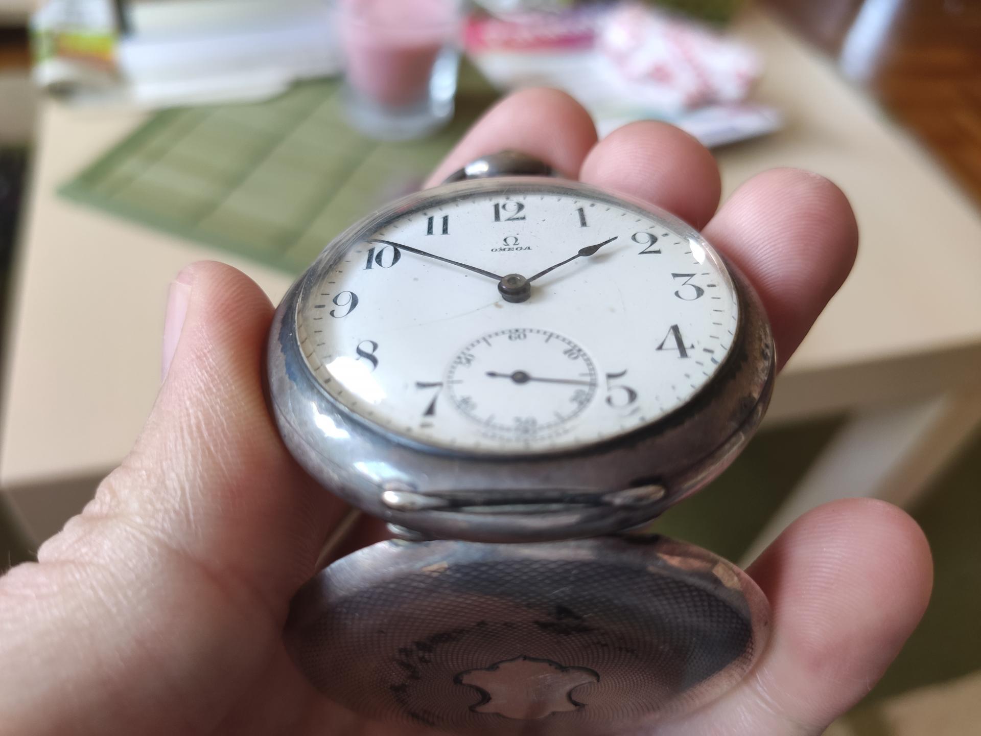

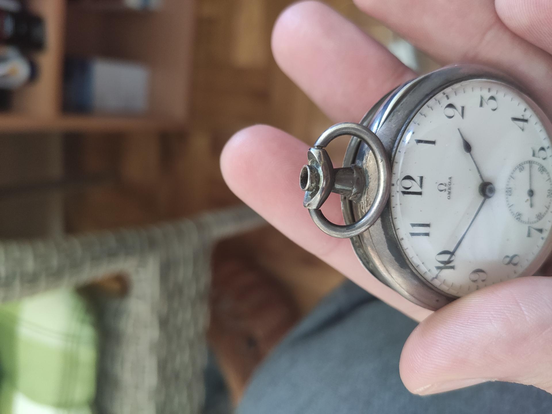

Moze neka slika sa strane cifera, mehanizma itd?
Uglavnom je moguce popraviti, opet mnogo zavisi od stanja sata. Postavlja se i pitanje isplativosti, jer delovi umeju da budu smešno skupi...
Ebay nije losa referenca za prodaju u inostranstvu... Na Advanced search ima opcija "sold listings" putem kojih se moze steci utisak o aktuelnoj realizovanoj ceni...

Meni ovo dobro izgleda, odnesi kod dobrog majstora pa pitaj za cijenu popravke. Još ako je nasledstvo, što te briga koliko bi ti drugi platili za njega.

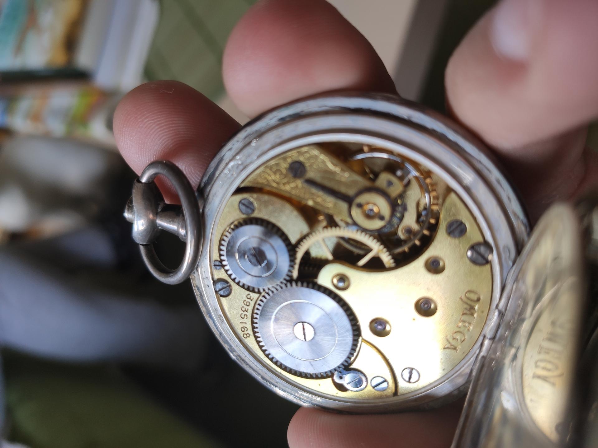

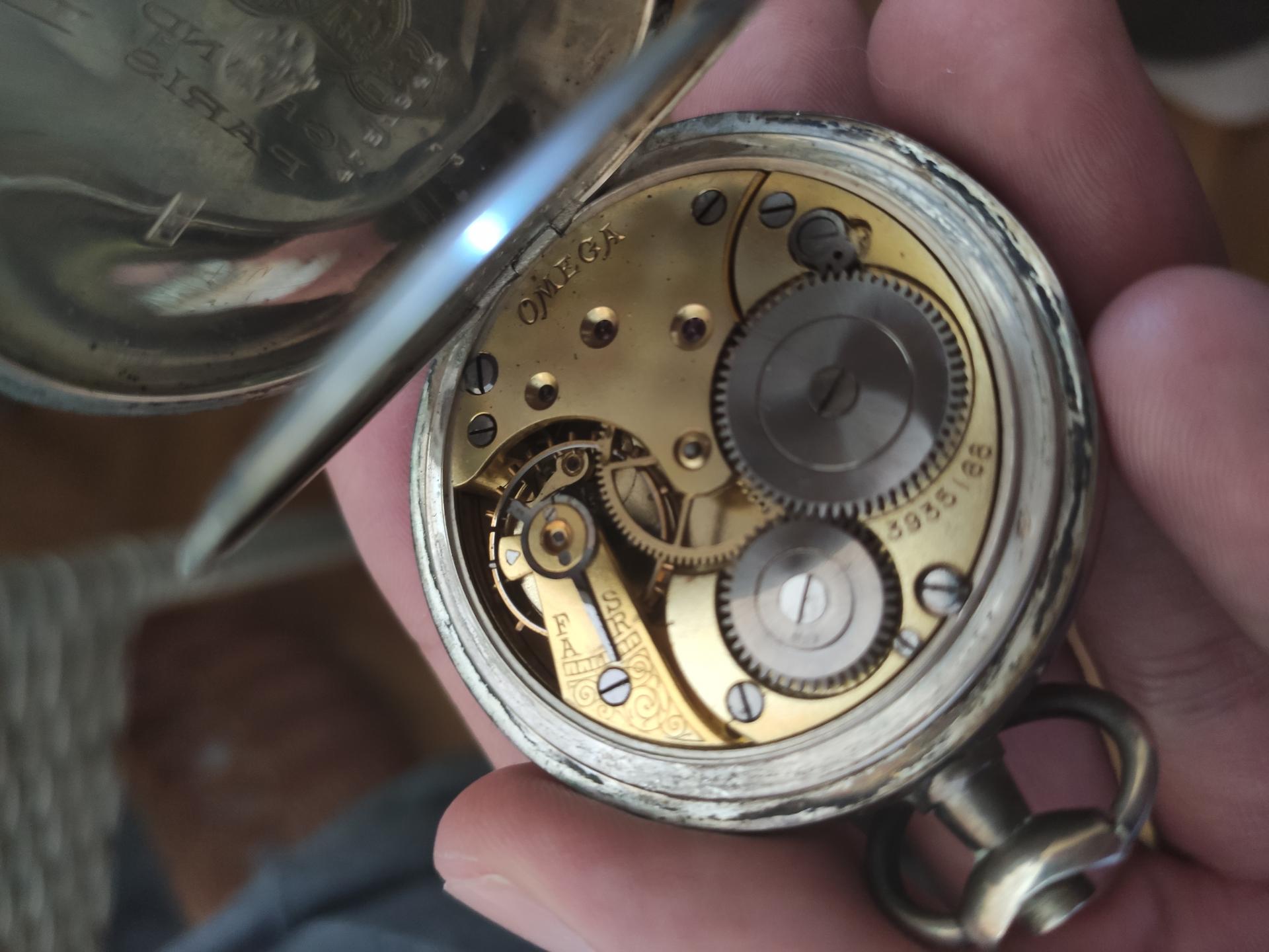

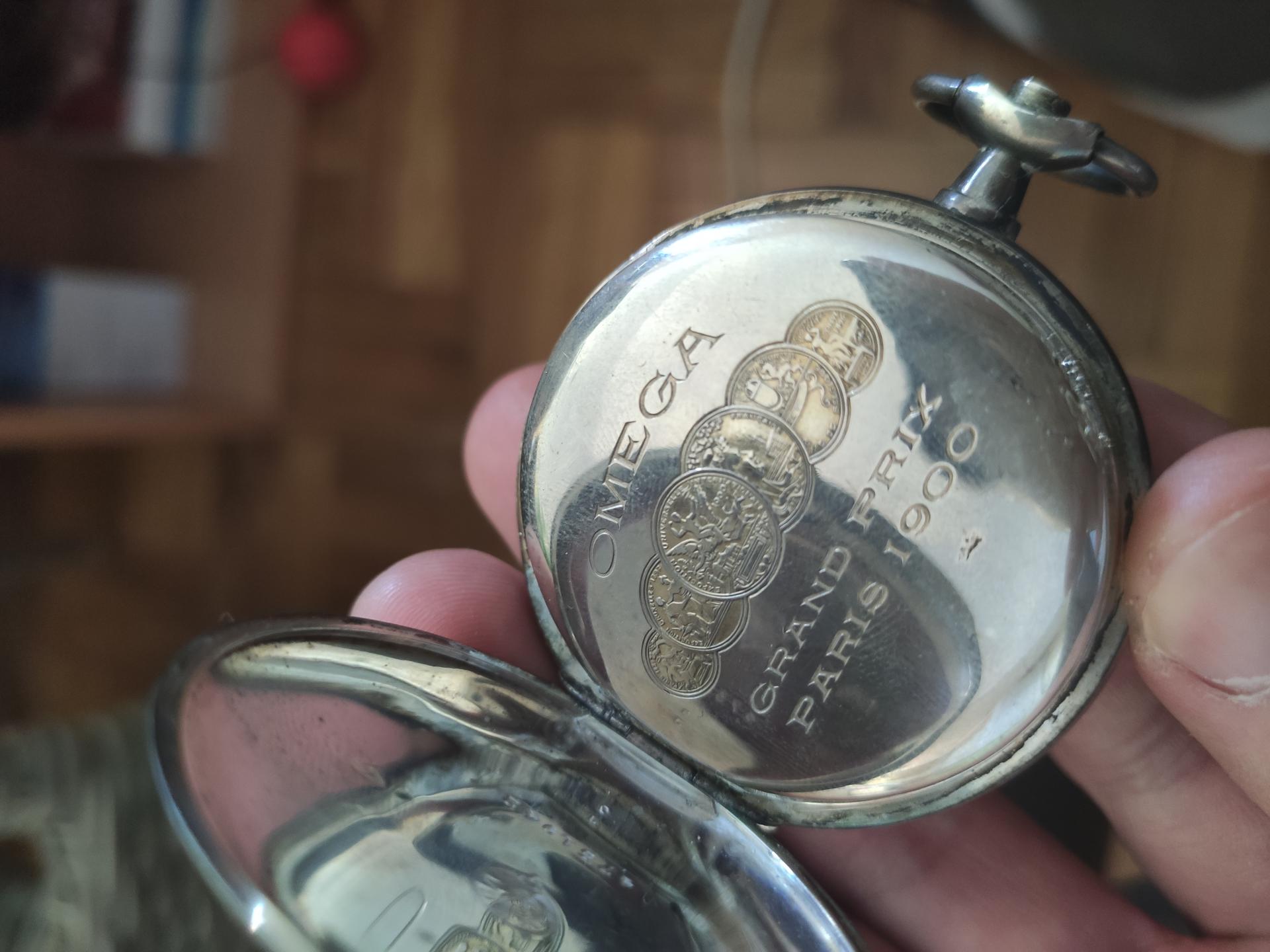

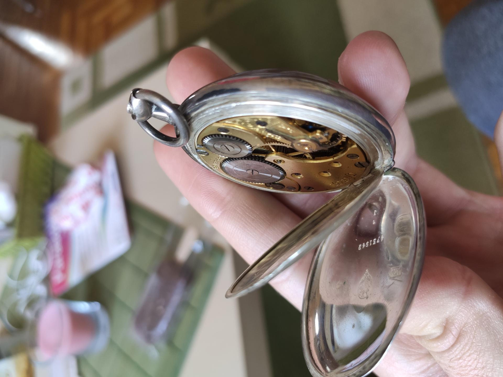

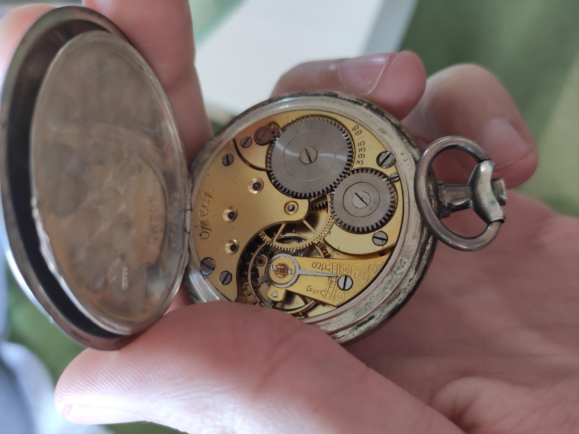

Dobar sat u dobrom stanju, kalibar mi lici na 40.6, srebrno kuciste...
Popravka je moguca, ne vidim neki problem tu, licno imam 2 takve (slicne, isti kalibar) ali dok se ne vidi mehanizam ne može da se proceni, mozda samo treba servis, mozda osovina balansa ne valja, svasta je moguce...
Cene na ebayu su kako kome treba
Od 150 do 700 USD, realno su manje za 20 do 30 posto...

Hvala vam. Najveći problem je naći originalnu krunicu... Značilo bi mi da mi date kontakt ukoliko znate nekog majstora koji se bavi popravkom ovakvih satova.

Kostic u Beogradu bi ti dobro uradio...

Ne mora da trcis kod Kostica za tako nesto.. Svaka cast Kosticu, odlicno radi posao ali ima mnogo drugih dobrih i savesnih casovnicara u Bgd i sire...
Servis tog sata nije atomska fizika, samo stvar poverenja u casovnicara koji to radi i njegovog iskustva... Obzirom da je sat prilicno star, bilo bi dobro da i casovnicar ima dosta iskustva, iz vremena kad je bilo vise takvih primera.
Naime, tu je potrebno posvetiti se svakom delu, ispolirati vrhove osovina ako nisu kako treba, detaljno ocistiti, verovatno zameniti feder/oprugu itd, da ne davim detaljima...
Takvi mehanizmi su lep primer majstorskog rada, jer je svaki rucno sastavljan, neki iskusan majstor mu je posvetio mnogo vremena dok ga je sastavio i doterao u red...
Odgovorno tvrdim, u danasnje vreme, popravka i servis sata bez odgovarajuce opreme nije moguca, bar ne kvalitetno. Timegrapher nije toliko skup, a opet sam ga vrlo retko vidjao po radnjama. Retki koriste vibrografe, gde dobijaju samo polovicne rezultate...
A opet, znam taj mehanizam, radi ko munja i posle sto godina i pravo je zadovoljstvo servisirati ga, sam od sebe se sklopi . Obicno su podeseni u par pozicija, sve u svemu, lep primer casovnicarskog umeca...
