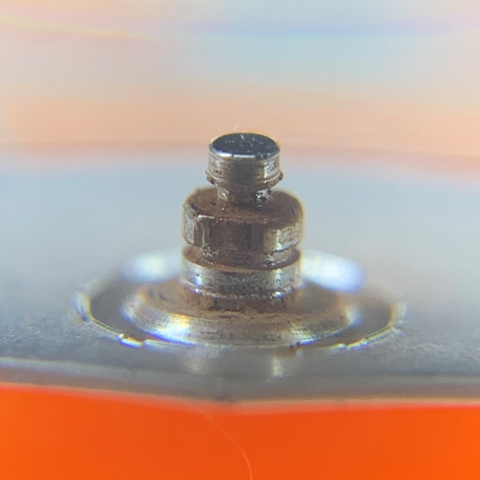

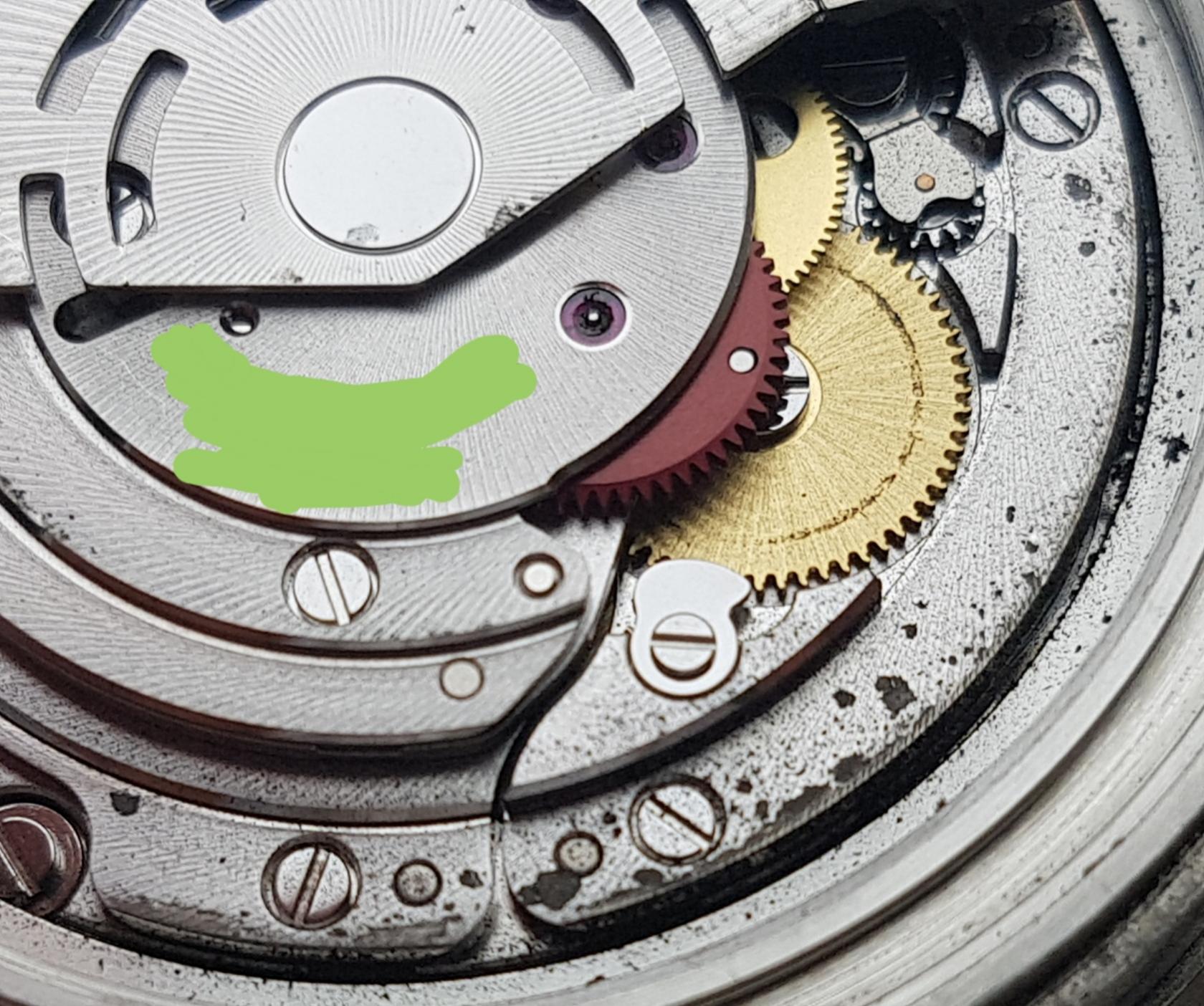

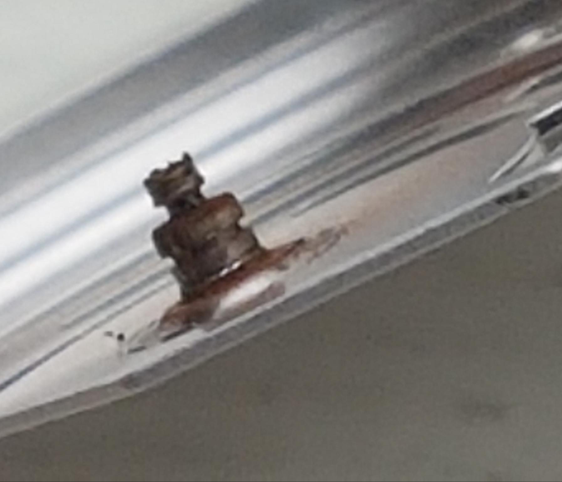

    Upravo stigao u radionicu. Zapechen, konacno izdahnuo. Opiljci rotora pomesani sa uljem stvorili 'abrazivnu pastu' koja je dalje pojela osovinu rotora. Nakon samo 6 godina...
    Ovo su fotografije koje ni jedan proizvodjac ne zeli da vidite. I iz tog razloga:

    NickH sta je izazvalo problem, neka fabricka greska kod individualnog komada ili nesto trece? Sigurno da nije poznat problem

    Neko je zaboravio do kraja zavrnuti krunicu, pa je prodor vode (vlage) napravio oksidaciju, koja je prouzrokovala opadanje pojedinih čestica i delova sa osnovnih struktura, što je dovelo, do ovakvog stanja sata.
    Čak i jednom običnom laiku je jasno, da se ovakvi stvari dešavaju zbog vanjskih uzročnika a ne zbog samodestrukcije pokretača sata, koja je prozrokovana zbog slabe strukture mehanizma, loše kvalitete delova ili neveštog sastavljanja istoga sa strane proizvođača. Ovakva oštećenja se sama od sebe obično ne događaju ni u samo 6 godina starom fake mehanizmu a kamoli u slučaju jednog eminentnog proizvođača, na kojeg se ovde nedvoumno aludira.
    Treba uzeti u obzir i kvalitet priloženih fotografija ali usporedba mehanizma sa originalnom verzijom istog može navesti do nekih uslovnih zaključaka, koje mogu pod znak pitanja dovesti činjenicu, da li se uopšte radi o originalnom kalibru ili o nekom njegovom klonu. Ima nekih sitnih razlika, koje se mogu videti ali se ne mogu potvrditi u smislu apsolutnog dokaza.
    Zato se u ovo ne bih lično upuštao, ali ipak i takva insuniacija se može slobodno porediti sa jednakom vrednošću glavne teme ovog posta, da je da je "abrazivna pasta" nešto, što nijedan proizvođač ne voli, da vidi jer je ona nastala njegovom greškom.
    Kao što ni ovaj moj post ne daje nikakav apsolutan dokaz, tako i originalni post ne dokazuje, da se radi o krivdi stvaralaca sata a ne i o krivdi vlasnika sata.

    Nebitno o proizvodjacu i da li je original ili ne, malo je verovatno da je ovoga dovela voda tako sto je godinama ulazila. Da je uslo i malo vode kroz nezavrnuti pokloac, vlasnik sata bi to uvideo prvi put kada pogleda u sat, pojavila bi sr vlaga na staklu sa unutrasnje strane. Jedino ako je iznova i iznova vlasnik sat nosio sa vlagom, a za to je potreban iq ispod 20. Jedino ako je ulazila para od znoja sa ruke. Ili ako je usla odjednom kroz otvorenu krunicu, a da vlasnik ne preuzme nista. Zato sam i pitao jel moguc neki unutrasnji proces bez vlage.

    Dovoljan je jedan prodor vode, da napravi sličnu štetu. Da je voda godinama ulazila, to bi se još bolje videlo na stanju mehanizma.

    Jasno se vide tragovi vlage na mehanizmu, strana prema kljucu i krunici, meni je sasvim logicno objašnjenje da je ovo rezultat vlage...
    Setite se automobila, homokineticki zglob strada za čas čim pukne zaštitna manžetna...

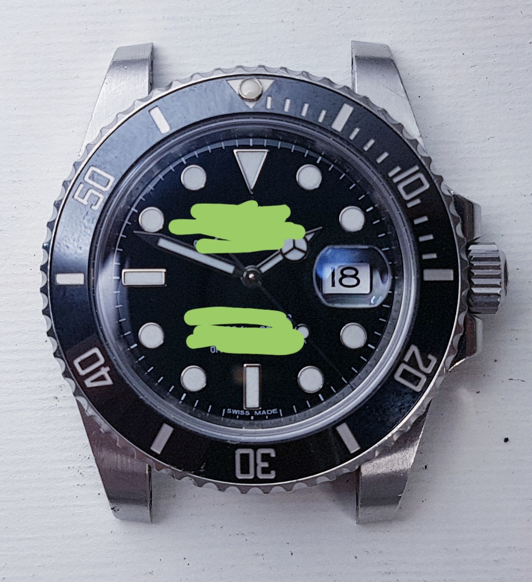

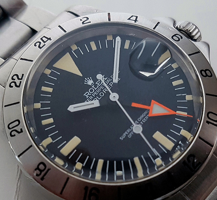

    Prve dve fotografije sata koji je kompletno originalan - cifer, kazaljke, kuciste, bezel i potice od originalnog vlasnika koji ga nije cesto koristio. Sat je prodat kolekcionaru za $44,000 (12Dec2019)
    Druge dve fortografije : isti model, ali servisiran od strane brenda, u svajcarskoj. Nakon servisa sat je vracen sa novim kucistem i krunicom, novim bezelom, novim ciferom i novim kazaljkama. Od starog sata ostao je samo pokolopac, mehanizam i narukvica.
    Detalj koji bode oci je cifer. Novi luminova cifer je potpisan samo sa 'swiss' dok originalni tritium je 'T swiss T' i to je najlaksi nacin da se prepozna 'service dial'. Vlasnik nije dobio nazad svoje delove.
